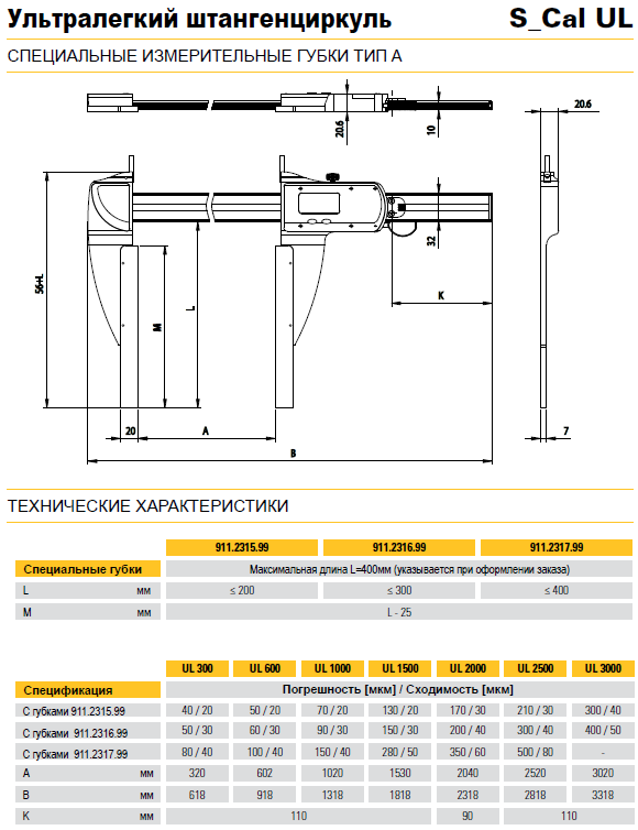

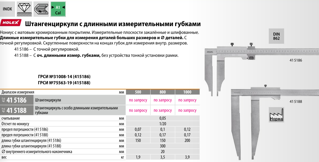

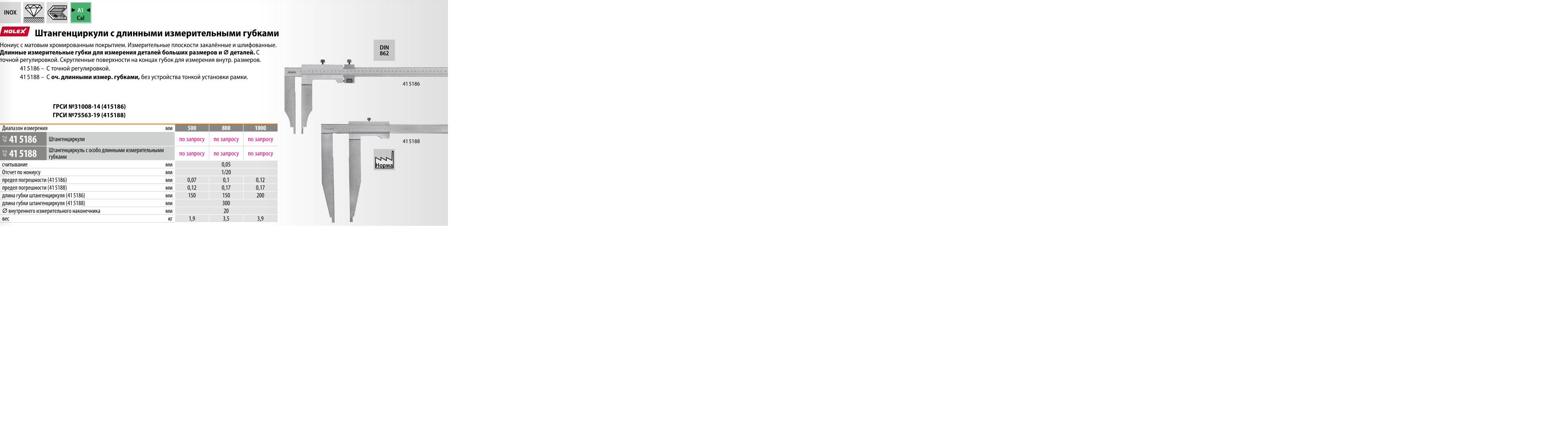

Кира90 43 Опубликовано 1 Июня 2023 Жалоба Поделиться Опубликовано 1 Июня 2023 В 03.05.2023 в 22:03, Svechulya сказал: Доброго дня! Может кто подсказать действующий госреестр на штангенциркули ШЦ-III-1000-0,05 с удлиненными губками более 250 мм? Удалось найти только:72790-18. На сколько знаю, у штангенциркулей 72790-18 нет таких длинных измерительных губок. У данных ШЦ вылет губок до 202 мм. Есть штангенциркули Holex с удлиненными губками, но верхний предел измерений может Вам не подойти. Штангенциркули Mitutoyo 534-102 - до 200 мм. У Mahr также. У Sylvac есть с губками до 400 мм, но в реестре не нашла их. Цитата Ссылка на комментарий Поделиться на других сайтах Прочее
