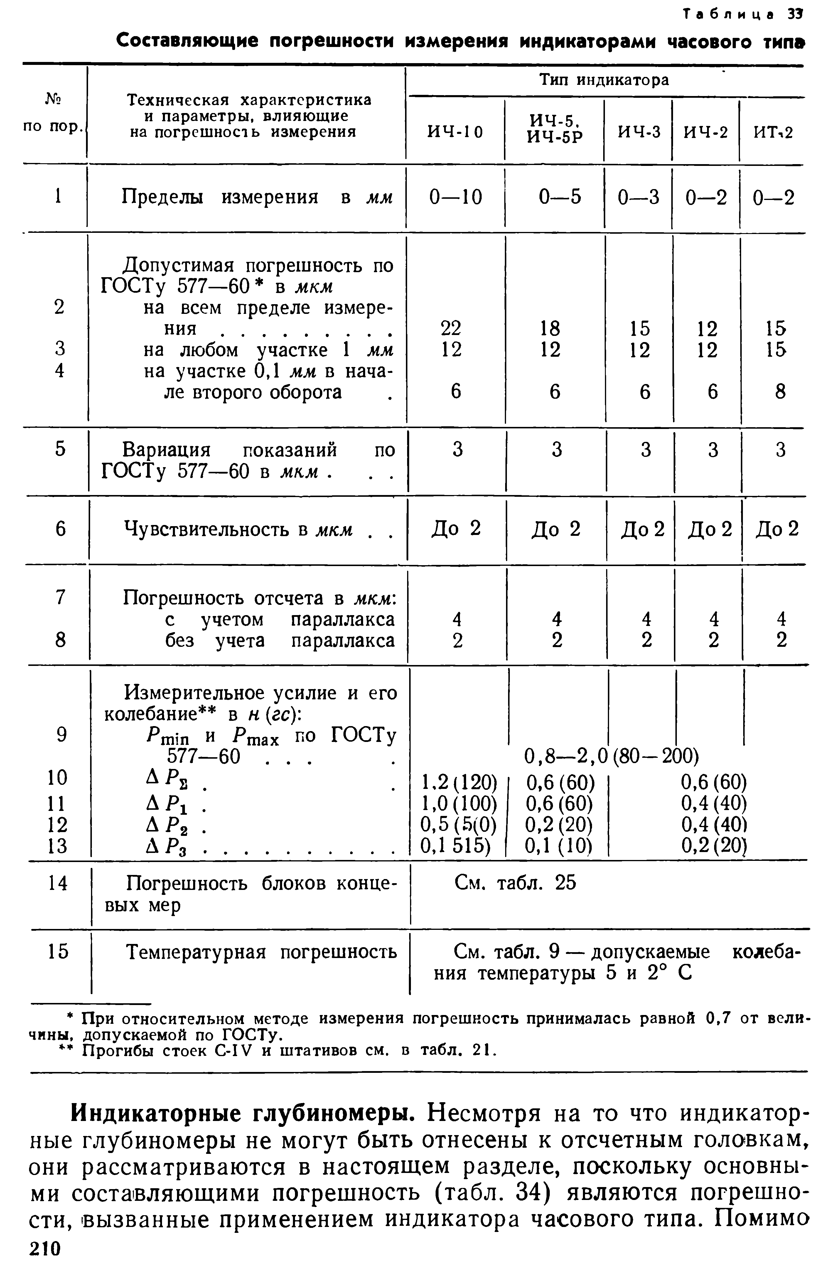

владимир 332 1338 Опубликовано 16 Июня 2023 Жалоба Опубликовано 16 Июня 2023 (изменено) 3 часа назад, Мария Гаврилова сказал: Коллега, провожу расчёт суммарной погрешности СИ. У СИ нормированы дополнительные погрешности, в том числе и вариация, которая равна основной погрешности ( не должна превышать). Всегда учитывала вариацию разделённую пополам при расчёте суммарной погрешности. Однако встретилась с мнением, что этого делать не в коем случае нельзя, так как она выходит в основную погрешность. ГОСТ 8.009 однозначного ответа мне не дал. Поделитесь своими соображениями пожалуйста. ИМХО, чтобы о чём-говорить, конкретизируете ваше СИ. Не м.б. общих подходов к расчёту суммарной погрешности СИ. Да и термин вариация по-разному понимается. P.S. Например, по геометрии из ретро Изменено 16 Июня 2023 пользователем владимир 332 Цитата
