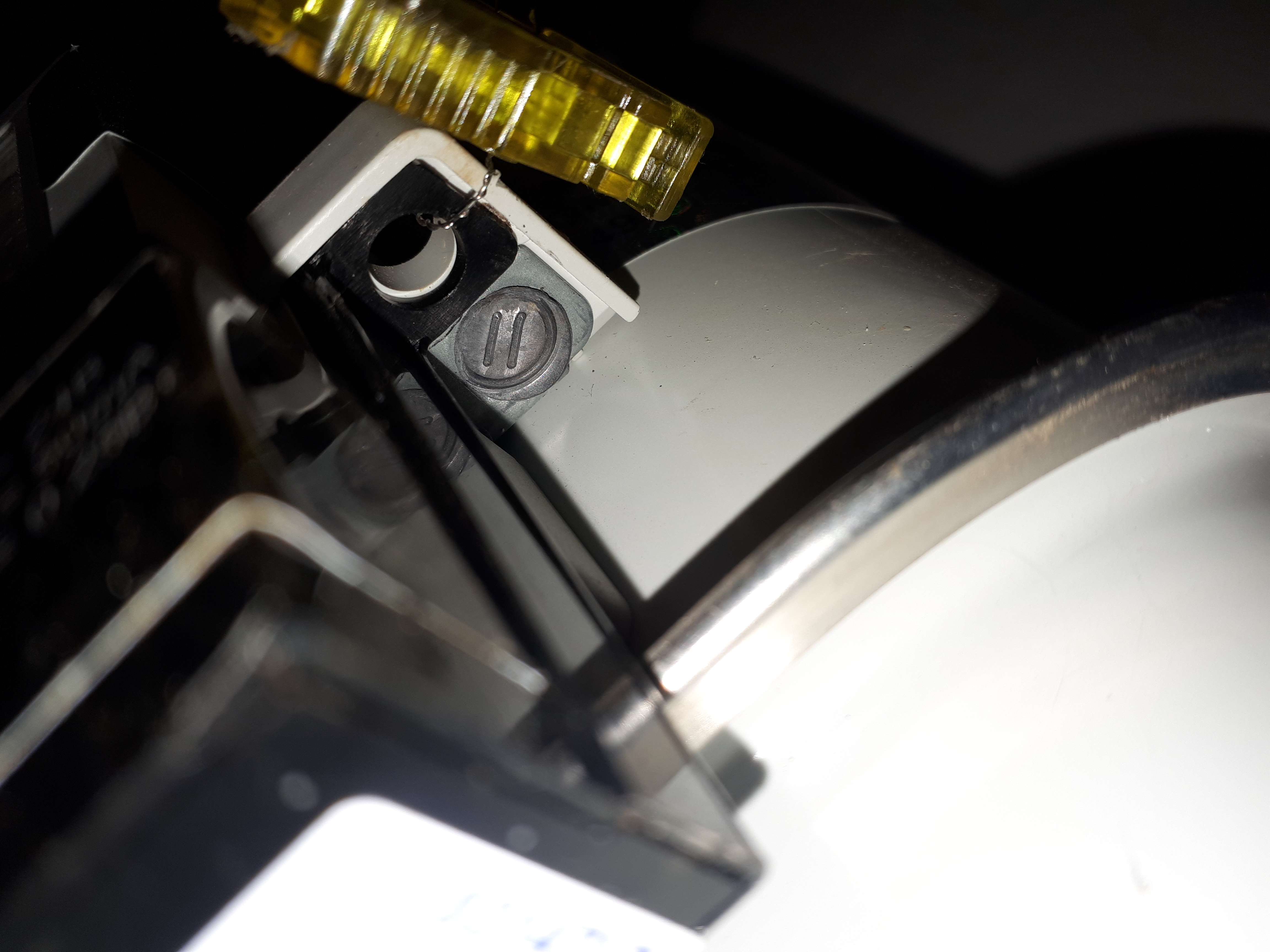

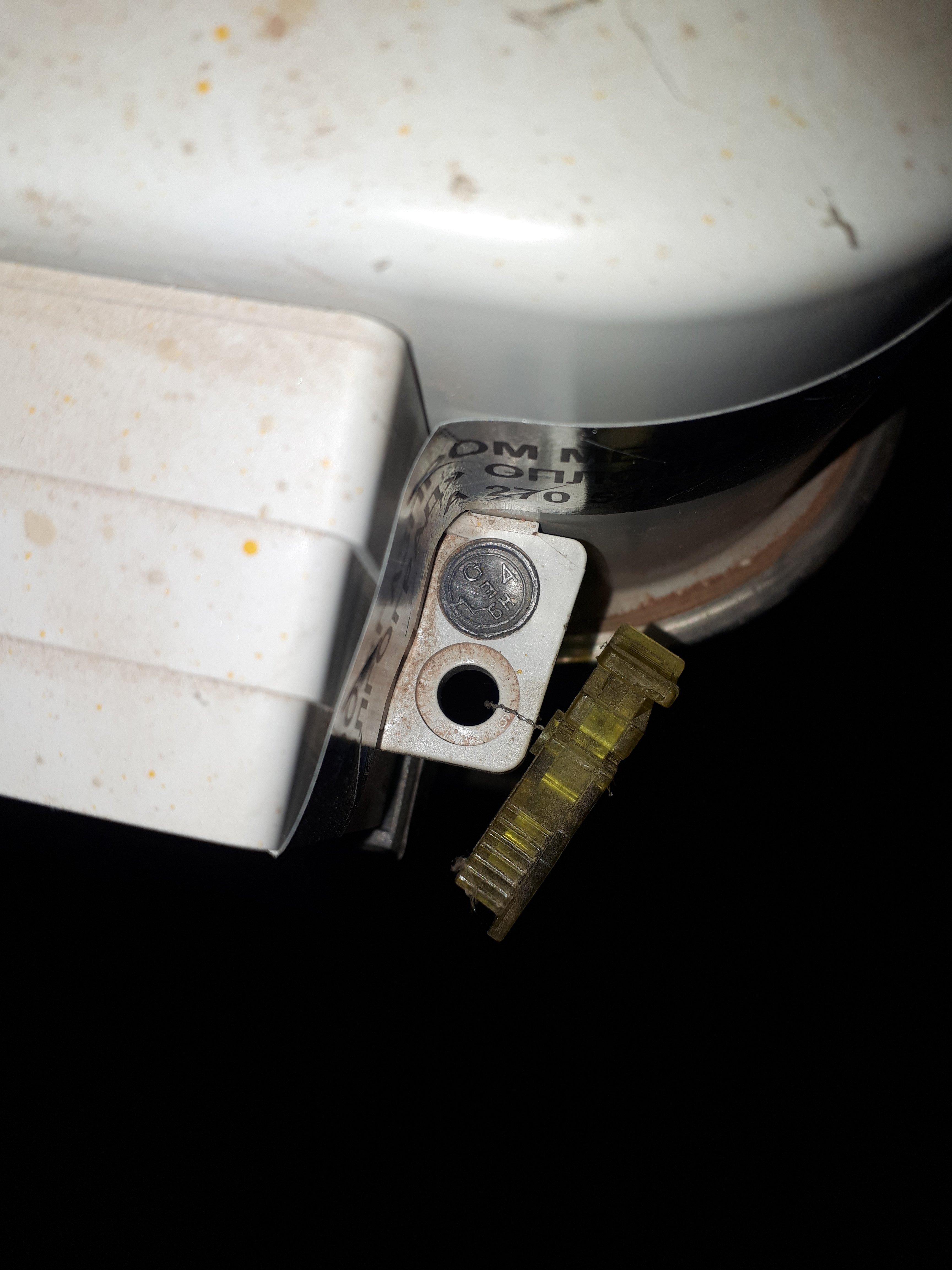

alex1s 0 Опубликовано 28 Июня 2023 Жалоба Поделиться Опубликовано 28 Июня 2023 Претензия контролера, свинцовая пломба первичной поверки не настоящая. Цитата Ссылка на комментарий Поделиться на других сайтах Прочее
alex1s 0 Опубликовано 28 Июня 2023 Автор Жалоба Поделиться Опубликовано 28 Июня 2023 Кто что скажет, пломбы действительно выглядят как самопальные? Цитата Ссылка на комментарий Поделиться на других сайтах Прочее
Логинов Владимир 820 Опубликовано 29 Июня 2023 Жалоба Поделиться Опубликовано 29 Июня 2023 (изменено) БН ФБУ "НИЖЕГОРОДСКИЙ ЦСМ" это могла быть и не первичная поверка Изменено 29 Июня 2023 пользователем Логинов Владимир Цитата Ссылка на комментарий Поделиться на других сайтах Прочее
alex1s 0 Опубликовано 29 Июня 2023 Автор Жалоба Поделиться Опубликовано 29 Июня 2023 3 часа назад, Логинов Владимир сказал: БН ФБУ "НИЖЕГОРОДСКИЙ ЦСМ" это могла быть и не первичная поверка да, там БН, однако это должна быть первичная поверка, счетчик был куплен в ноябре 2014 года, и не поверялся больше до сих пор. Притензии именно к пломбе, говорят они что она кустарная. Цитата Ссылка на комментарий Поделиться на других сайтах Прочее
Логинов Владимир 820 Опубликовано 29 Июня 2023 Жалоба Поделиться Опубликовано 29 Июня 2023 Попробуйте по номеру прибора поискать тут https://fgis.gost.ru/fundmetrology/cm/results?filter_org_title=НИЖЕГОРОДСКИЙ ЦСМ&activeYear=2014 Цитата Ссылка на комментарий Поделиться на других сайтах Прочее
Логинов Владимир 820 Опубликовано 29 Июня 2023 Жалоба Поделиться Опубликовано 29 Июня 2023 А в паспорте какие отметки стоят? Цитата Ссылка на комментарий Поделиться на других сайтах Прочее
alex1s 0 Опубликовано 29 Июня 2023 Автор Жалоба Поделиться Опубликовано 29 Июня 2023 7 минут назад, Логинов Владимир сказал: Попробуйте по номеру прибора поискать тут https://fgis.gost.ru/fundmetrology/cm/results?filter_org_title=НИЖЕГОРОДСКИЙ ЦСМ&activeYear=2014 искал, но ничего нет. Цитата Ссылка на комментарий Поделиться на других сайтах Прочее
Логинов Владимир 820 Опубликовано 29 Июня 2023 Жалоба Поделиться Опубликовано 29 Июня 2023 Написать в сам ЦСМ https://nncsm.ru/kontakty.html и спросить поверяли ли они этот прибор. Цитата Ссылка на комментарий Поделиться на других сайтах Прочее
alex1s 0 Опубликовано 29 Июня 2023 Автор Жалоба Поделиться Опубликовано 29 Июня 2023 Писал, ответили что поверяли но оттиск пломбы не соответствует. Цитата Ссылка на комментарий Поделиться на других сайтах Прочее
boss 414 Опубликовано 29 Июня 2023 Жалоба Поделиться Опубликовано 29 Июня 2023 7 часов назад, alex1s сказал: Кто что скажет, пломбы действительно выглядят как самопальные? У вас на аверсе пломбы 3-й квартал, а на реверсе - 2-й... Цитата Ссылка на комментарий Поделиться на других сайтах Прочее
Crow1410 4 Опубликовано 29 Июня 2023 Жалоба Поделиться Опубликовано 29 Июня 2023 51 минуту назад, boss сказал: У вас на аверсе пломбы 3-й квартал, а на реверсе - 2-й... Так не квартал, а 3 месяц. Но в любом случае это 1 квартал Цитата Ссылка на комментарий Поделиться на других сайтах Прочее
Логинов Владимир 820 Опубликовано 29 Июня 2023 Жалоба Поделиться Опубликовано 29 Июня 2023 А разве на аверсе не индивидуальный шифр клейма? Цитата Ссылка на комментарий Поделиться на других сайтах Прочее
alex1s 0 Опубликовано 29 Июня 2023 Автор Жалоба Поделиться Опубликовано 29 Июня 2023 1 час назад, Логинов Владимир сказал: А разве на аверсе не индивидуальный шифр клейма? должен быть шифр, но никак не месяц, а так то больше ничего подозрительного нет? Цитата Ссылка на комментарий Поделиться на других сайтах Прочее
alex1s 0 Опубликовано 29 Июня 2023 Автор Жалоба Поделиться Опубликовано 29 Июня 2023 3 часа назад, Логинов Владимир сказал: А в паспорте какие отметки стоят? в паспорте оттиск первичный только. Но он немного другой. Цитата Ссылка на комментарий Поделиться на других сайтах Прочее
boss 414 Опубликовано 29 Июня 2023 Жалоба Поделиться Опубликовано 29 Июня 2023 1 час назад, alex1s сказал: в паспорте оттиск первичный только. Но он немного другой. Фото паспорта есть? Цитата Ссылка на комментарий Поделиться на других сайтах Прочее
alex1s 0 Опубликовано 29 Июня 2023 Автор Жалоба Поделиться Опубликовано 29 Июня 2023 19 минут назад, boss сказал: Фото паспорта есть? есть, но можно в личку? Цитата Ссылка на комментарий Поделиться на других сайтах Прочее
boss 414 Опубликовано 29 Июня 2023 Жалоба Поделиться Опубликовано 29 Июня 2023 48 минут назад, alex1s сказал: есть, но можно в личку? Да за ради бога... Цитата Ссылка на комментарий Поделиться на других сайтах Прочее
