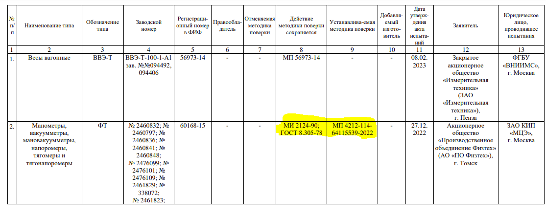

Tujhbr 0 Опубликовано 5 Июля 2023 Жалоба Поделиться Опубликовано 5 Июля 2023 Доброе утро, при переходе в Аршине по данному реестру можно скачать и посмотреть как описание типа, так и методику (методика скачивается 4212-114-64115539-2022). При этом в описании типа в сведениях о методиках измерений (откуда мы и должны, собственно говоря, брать информацию о методике поверки, нужную нам для поверки) указано следующее: описан в разделе 6 документа «Манометры, вакуумметры, мановакуумметры, напоромеры, тягомеры и тягонапоромеры ФТ. Руководство по эксплуатации», РЭ 4212-114-64115539-2014. Далее, если перейти в раздел 6 данного документа (РЭ 4212-114-64115539-2014), то там написано, что поверка приборов ФТ осуществляется по МИ 2124-90. Так в итоге, какую использовать методику поверки? Ту, что выдает Аршин (4212-114-64115539-2022) или ту, что указана в описании типа (следовательно МИ 2124-90). Думаю, правильно использовать 2124-90 Цитата Ссылка на комментарий Поделиться на других сайтах Прочее
Логинов Владимир 830 Опубликовано 5 Июля 2023 Жалоба Поделиться Опубликовано 5 Июля 2023 11 минут назад, Tujhbr сказал: При этом в описании типа в сведениях о методиках измерений (откуда мы и должны, собственно говоря, брать информацию о методике поверки, нужную нам для поверки) указано следующее: Нет, методика измерения это не про методику поверки. Читайте приказ Росстандарта https://www.gost.ru/portal/gost/home/activity/documents/orders#/order/441939 и его приложение. Для приборов выпущенных до 27.12.2022 старые методики допустимо использовать, после новая. Цитата Ссылка на комментарий Поделиться на других сайтах Прочее
Dots 326 Опубликовано 5 Июля 2023 Жалоба Поделиться Опубликовано 5 Июля 2023 4 часа назад, Tujhbr сказал: При этом в описании типа в сведениях о методиках измерений (откуда мы и должны, собственно говоря, брать информацию о методике поверки, нужную нам для поверки) указано следующее: описан в разделе 6 документа «Манометры, вакуумметры, мановакуумметры, напоромеры, тягомеры и тягонапоромеры ФТ. Руководство по эксплуатации», РЭ 4212-114-64115539-2014. Далее, если перейти в раздел 6 данного документа (РЭ 4212-114-64115539-2014), то там написано, что поверка приборов ФТ осуществляется по МИ 2124-90. Если вы это расскажете эксперту по аккредитации у вас могут быть проблемы. По РЭ методику давно не выбирают, теперь же и в описании типа методику поверки не указывают, сведения об актуальной МП содержаться в федеральном информационном фонде, он же АРШИН, оттуда и берем методику, при необходимости там даются пояснения. Цитата Ссылка на комментарий Поделиться на других сайтах Прочее
Tujhbr 0 Опубликовано 7 Июля 2023 Автор Жалоба Поделиться Опубликовано 7 Июля 2023 В 05.07.2023 в 16:39, Dots сказал: Если вы это расскажете эксперту по аккредитации у вас могут быть проблемы. По РЭ методику давно не выбирают, теперь же и в описании типа методику поверки не указывают, сведения об актуальной МП содержаться в федеральном информационном фонде, он же АРШИН, оттуда и берем методику, при необходимости там даются пояснения. Хорошо, а как тогда быть, когда в Аршине нет методики поверки и она не скачивается оттуда? Цитата Ссылка на комментарий Поделиться на других сайтах Прочее
Tujhbr 0 Опубликовано 7 Июля 2023 Автор Жалоба Поделиться Опубликовано 7 Июля 2023 9 минут назад, Tujhbr сказал: Хорошо, а как тогда быть, когда в Аршине нет методики поверки и она не скачивается оттуда? Т е она указана в описании типа в разделе ПОВЕРКА, но в Аршине нет и скачать нельзя, рассмотрим пример с другим реестром, например, 10135-10 В Аршине есть описание типа, но нет методики поверки, при этом методика поверки указана 2124-90 в разделе ПОВЕРКА описания типа 10135-10. По вашей логике я не могу обосновать свой выбор методики 2124-90 из описания типа, потому что из-за этого у меня будут какие-то проблемы с экспертами. Всегда на деловых играх обосновывал выбор методики поверки, взятием информации из раздела ПОВЕРКА описания типа и никогда не было вопросов ни у кого. Конкретно с реестром 60168-15 я свою ошибку понял, как подытожил Логинов Владимир, что я взял инфо из раздела методы измерений, а не из раздела методика поверки. Цитата Ссылка на комментарий Поделиться на других сайтах Прочее
Dots 326 Опубликовано 7 Июля 2023 Жалоба Поделиться Опубликовано 7 Июля 2023 (изменено) 32 минуты назад, Tujhbr сказал: Хорошо, а как тогда быть, когда в Аршине нет методики поверки и она не скачивается оттуда? Если у вас нет методики поверки, вы не проводите поверку. В Аршине зачастую вместо методики можно скачать файл с названием МП и все, поэтому у вас должны быть другие источники МП. 15 минут назад, Tujhbr сказал: Всегда на деловых играх обосновывал выбор методики поверки, взятием информации из раздела ПОВЕРКА описания типа и никогда не было вопросов ни у кого. Конкретно с реестром 60168-15 я свою ошибку понял, как подытожил Логинов Владимир, что я взял инфо из раздела методы измерений, а не из раздела методика поверки. Потому что раньше в описаниях типа был раздел поверка, где была МП, а теперь его нет. Тот же самый ГР 60168-15 обновлен в 2023 году и там этого раздела уже нет. В целом на тему установления и изменения МП нужно почитать приказ Минпромторга России от 28 августа 2020 г. N 2907. Изменено 7 Июля 2023 пользователем Dots Цитата Ссылка на комментарий Поделиться на других сайтах Прочее
