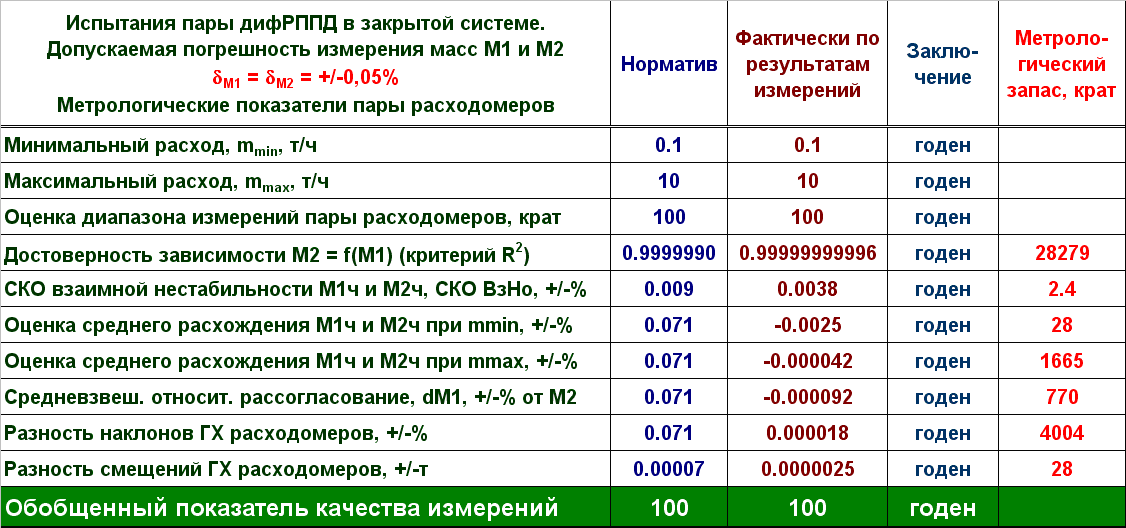

AGL 47 Опубликовано 3 Ноября 2012 Жалоба Опубликовано 3 Ноября 2012 Для вышеописанного (см. сообщение 325) режима испытаний рассчитаны некоторые показатели работы пары дифРППД в закрытой системе. При расчете показателей принято, что допускаемая погрешность измерения масс М1 и М2 равна +/-0,05%. Как следует из таблицы, фактические показатели (за 151 час работы в дифрежиме) имеют многократный (в десятки, сотни и тысячи раз) метрологический запас. Цитата
