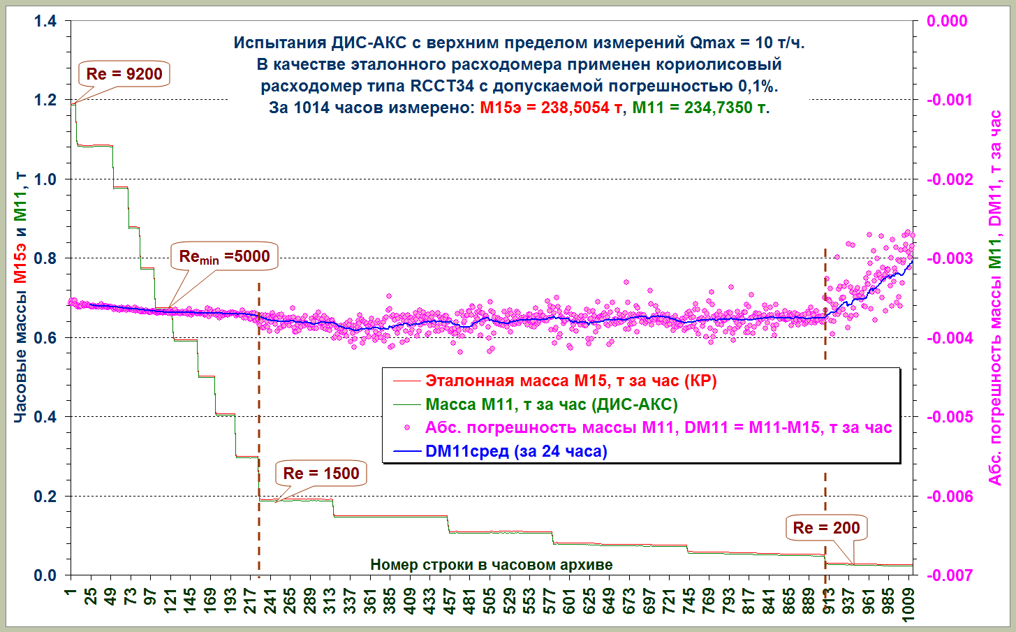

Rais 52 Опубликовано 9 Ноября 2012 Жалоба Опубликовано 9 Ноября 2012 Все смешалось в доме Облонских. Добрый день, Александр Григорьевич, коллеги. Этот график показывает статистические мультипликативное и аддитивное рассогласования ГХ двух расходомеров – испытуемого в составе ДИС-АКС (масса М11) и эталонного (масса М15). Из формулки, приведенной на графике, видно, что непропорциональность показаний двух расходомеров (разность мультипликативных составляющих погрешностей) в среднем составила 0,018%. Если эти 0,018% отдать кориолисовому расходомеру (М15), который откалиброван на 0,02%, то оказывается, что относительная составляющая погрешности канала М11 близка к нулю. Я всегда считал, что относительная погрешность рассчитывается как (Х_эт - X_изм) / Х_эт * 100%. И никаких средних здесь нет. Если считать так, то погрешность возрастает до 1% при расходе 1 т/ч и до 4% при расходе менее 0,2 т/ч. Любой график опасен эффектом масштаба. Это, кстати, к вопросу о погрешности к-та истечения в 0,5%. В данном и прочих подобных опытах нам так и не удалось обнаружить сколь-нибудь заметную (хотя бы в 0,1 – 0,2%) погрешность к-та истечения. Если бы эта погрешность была, то наклон функции М11 = f(M15) отличался бы от единицы по крайней мере на величину фактической погрешности к-та истечения. Однако есть надежда на то, что при других параметрах СУ фактическая погрешность к-та истечения как-то себя проявит. Александр Григорьевич, напоминаю Вам что речь идет о разности расходов измеренных РППД. Еще раз, если у Вас, конфигурация узлов учета сходная (бетта, длины ИТ, число Re), то тогда будут близки коэф. истечения, а соответственно их погрешности. Т.е. то что Вы получили (или не получили): "не удалось обнаружить сколь-нибудь заметную (хотя бы в 0,1 – 0,2%) погрешность к-та истечения" это не погрешность коэф. истечения, это погрешность разности коэф. истечения. Из формулы М11 = f(M15) следует, что разность смещений нулей у двух расходомеров в среднем составила 3,8 кг/ч, что не так уж и много для РППД с верхним пределом измерений Qmax = 10000 кг/ч. Если считать, что у КР смещение нуля равно нулю, то 3,8 кг/ч – это смещение нуля АКС. Пересчитав расход в перепад, находим, что смещение нуля дифманометра составило всего 0,001 мм вод. ст. при предельном перепаде dPmax = 10000 мм вод. ст. Получается, что благодаря непрерывно измеряемым поправкам на фактическое смещение нуля приведенная погрешность канала измерения перепада составила 0,00001%. Т.е. в области практически значимых расходов (например, в диапазоне 25:1) влияние неисключенной аддитивной составляющей погрешности дифманометров почти не сказывается (см. рисунок). Опять не о том. У Вас нет средства измерения разности расхода. У Вас есть два расходомер с верхними пределами 10000 кг/ч. И разность 3,8 кг/ч это разность между КР и ДИС, а не между РППД1 и РППД2. Исходя из этого, все остальное в приведенной цитате не верно. Критерий Пирсона (параметр R2), равный 0,9999999, указывает на высокую (почти идеальную) стабильность часовых масс М15 и М11. Даже при работе на малых и сверхмалых числах Рейнольдса (до 200 ед. на расходе в 26 кг/ч при минимально допустимом Remin = 5000) взаимное рассеивание масс М15 и М11 весьма незначительно. Как Вы посчитали число Рейнольдса? Напомню: "Ве д ро молока": Re = V* D* Ro / Mu. Какой диаметр подставляется, ведь у Вас по определению нет отдельной трубы на подпитку. Цитата
AGL 47 Опубликовано 9 Ноября 2012 Жалоба Опубликовано 9 Ноября 2012 (изменено) Раис, в данном случае мы рассматриваем результаты испытаний одного расходомера, входящего в состав ДИС "F17-АКС". Как упоминалось ранее, АКСы мы применяем в однотрубном учете (вода, газ, пар, ГВС, подпитка и т.д.) Т.е. здесь нет разности расходов, т.к. испытуемый расходомер один, а не два. Здесь последовательно РППД с автокалибровкой нуля (масса М11, измеряемая ДИС-АКС) был установлен эталонный расходомер (масса М15, измеряемая КР) и оба этих расходомера измеряли один и тот же расход (см. картинку). На картинке PDT1 - это и есть испытуемый РППД с автокалибровкой нуля. FT2 - это эталонный кориолисовый массовый расходомер. Изменение расхода осуществлялось изменением частоты тока электродвигателя привода насоса. Целью данного режима испытаний было определение физических возможностей АКС при измерениии сверхмалых перепадов (вплоть до 1 Па и менее при dРmax = 100 кПа) при скоростях потока менее 1 см/с и при числах Рейнольдса, многократно меньших минимально допускаемых по ГОСТ (Remin = 5000). Изменено 9 Ноября 2012 пользователем AGL Цитата
Rais 52 Опубликовано 9 Ноября 2012 Жалоба Опубликовано 9 Ноября 2012 Раис, в данном случае мы рассматриваем результаты испытаний одного расходомера, входящего в состав ДИС "F17-АКС". Понял. Не могли бы Вы сбросить полное описание экспериментальной установки (диаметр ИТ, диаметр СУ, точную конфигурацию ИТ с длинами прямых ИТ, наименование измеряемой среды, температура и давление среды), а так же график зависимости полученного коэф. истечения от числа Рейнольдса. Если такого графика нет, готов его сам сделать. Для этого необходима табличка (или просто данные): расход по КР и соответствующий им перепад давления на РППД. Какой алгоритм расчета расхода заложен в вычислитель РППД? Велся ли учет поправок на притупление входной кромки диафрагмы и шероховатости ИТ? Какой алгоритм расчета физ. свойств использовался? Не наблюдалось ли пульсаций перепада давления при малых расходах по сравнению с большими? Проводился ли эксперимент на этой установке в обычном режиме работы дифманометров? Можно получить? Если результаты действительно так хороши, то им прямая дорога для публикации. Желательно в иностранном издании, лучше в TUV NEL, Reader-Harris`у. Что бы они попали в ISO, а затем к нам в ГОСТ. У нас ведь многое работает через назад. Цитата
AGL 47 Опубликовано 9 Ноября 2012 Жалоба Опубликовано 9 Ноября 2012 Этот график показывает статистические мультипликативное и аддитивное рассогласования ГХ двух расходомеров – испытуемого в составе ДИС-АКС (масса М11) и эталонного (масса М15). Александр Григорьевич, а нельзя ли уточнить, за какой период времени, ну и количество циклов переключения ДИС получена каждая точка приведенного Вами графика? Чтобы было понятно, насколько ДИС действительно является ИНТЕГРАЛЬНОЙ системой, которой требуется определенное конечное (и весьма продолжительное!) время, чтобы выйти на такие замечательные характеристики. Испытания «однотрубных» ДИС «F17-АКС» в различных режимах проводятся параллельно с испытаниями ДИС «F15-C» (эта ДИС применяется в двухтрубных системах теплоснабжения) последние два года. Здесь испытания проводились непрерывно в течение 1014 часов (с 1 марта по 15 апреля 2011 г.) по схеме, приведенной чуть выше. Частота переключения дифманометров с рабочего режима в калибровочный и обратно была максимальная – 1 раз в минуту. ВременнЫе графики часовых масс М11 (АКС) и М15 (эталонный КР), а также разности DM11 = M11 – M15 – на картинке. Эти и другие опыты дают нам надежду на то, что совершенно беспроблемные измерения с помощью РППД можно проводить до Remin = 1500. А Remin = 5000 по ГОСТу – это с трёхкратной перестраховкой. И при Re = 1500 – 500 больших проблем не выявлено. А проблемы с к-том истечения становятся заметными при Re = 200. Цитата

AGL 47 Опубликовано 11 Ноября 2012 Жалоба Опубликовано 11 Ноября 2012 Не могли бы Вы сбросить полное описание экспериментальной установки (диаметр ИТ, диаметр СУ, точную конфигурацию ИТ с длинами прямых ИТ, наименование измеряемой среды, температура и давление среды), а так же график зависимости полученного коэф. истечения от числа Рейнольдса. Если такого графика нет, готов его сам сделать. Для этого необходима табличка (или просто данные): расход по КР и соответствующий им перепад давления на РППД. С описанием установки некоторые трудности – по причине отсутствия такого описания. Вопрос о необходимости подготовки такого описания пока не возникал. "Естествоиспытателям" описание ни к чему, а люди извне интереса к установке и её описанию не проявляли. Но кое-какую информацию о конструкции установки можно посмотреть здесь: http://metrologu.ru/index.php?app=core&module=attach§ion=attach&attach_rel_module=post&attach_id=3708 . Здесь же указаны и основные размеры. Диаметр трубопровода тут чуть больше 50 мм (почему-то помнится цифра 50,059 мм), диаметр одной из диафрагм (по памяти) d20 = 20,004 мм. Другая диафрагма имеет такой же диаметр. Может быть, отличие в d20 – в десятых долях микрона. Измеряемая среда – деаэрированная питьевая вода. Абс. давление может изменяться в пределах от 3 до 9 кгс/см2, а температура – от 20 до 70 °С. С графиком зависимости к-та истечения от Рейнольдса пока ничего не выйдет – такие расчеты эпизодически (мимоходом) делались, но конкретной задачи – исследовать C = f(Re) - не ставилось. Может быть, со временем удастся позаниматься этим вопросом вплотную. Хотя нам при практическом применении дифРППД на мощных трубах при Re в миллионы единиц эти исследования не так уж и интересны. Разве что так, ради любопытства... Цитата
Rais 52 Опубликовано 12 Ноября 2012 Жалоба Опубликовано 12 Ноября 2012 Жаль. Считайте меня первым человеком извне проявившим интерес к установке и ее описанию. Если оно появится скиньте и мне. Тема очень актуальна. Если результаты верны, то получается для расширения диапазона измерений расхода (одного из главных недостатков РППД) необходимо ставить не подшкальник, а дифманометр с тем же верхним пределом что и основной. И небольшую автоматику. Цитата
AGL 47 Опубликовано 12 Ноября 2012 Жалоба Опубликовано 12 Ноября 2012 Считайте меня первым человеком извне проявившим интерес к установке и ее описанию. Если оно появится скиньте и мне. Тема очень актуальна. Если результаты верны, то получается для расширения диапазона измерений расхода (одного из главных недостатков РППД) необходимо ставить не подшкальник, а дифманометр с тем же верхним пределом что и основной. И небольшую автоматику. Периодически возрождается мечта последних лет - построить аналогичную, но более мощную (типа Ду150 - Ду300) установку на максимальный расход 300 - 600 т/ч (или больше - как повезет). Если это удастся, то тогда можно будет сосредоточиться и всё подробно описать/расписать/разрисовать. Вам, Раис, такое описание будет предоставлено в первую очередь. Только вот когда это будет? На энтузиазме (по вечерам, выходным да по праздникам) такую стройку не потянуть... Но, например, при поддержке Росстандарта такую (и даже более мощную) установку можно построить без труда. Отличие ДИС "F17-АКС" от обычных двух- или трёхуровневых РППД в том, что РППД с подшкальниками тоже имеют аддитивную ошибку, и у каждого ДМа в этой "гирлянде" относительная погрешность стремительно растёт по мере уменьшения перепада (расхода). А в ДИС-АКС этой проблемы нет - в широком (я бы сказал - широчайшем) диапазоне изменения перепада (например, 10000:1) любая аддитивная ошибка будет измерена и немедленно скорректирована. А мультипликативка у этих дифманометров всего 0,02% по перепаду (0,01% по расходу). В общем, копейки, не имеющие практического значения. И больше ничего от вклада дифманометров в погрешность расхода не остается. Цитата

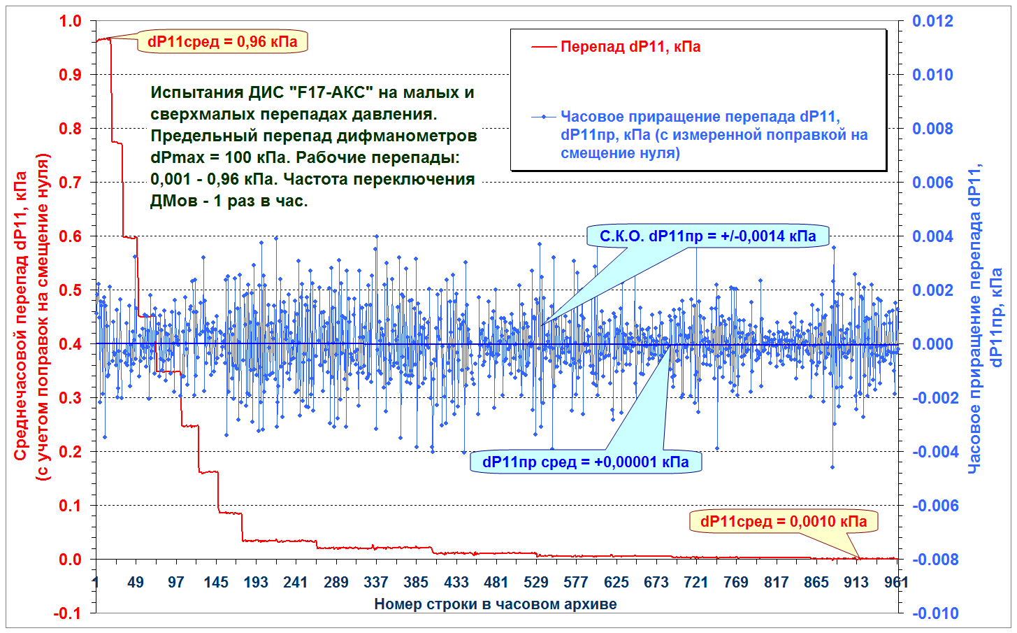

AGL 47 Опубликовано 12 Ноября 2012 Жалоба Опубликовано 12 Ноября 2012 Не наблюдалось ли пульсаций перепада давления при малых расходах по сравнению с большими? Как это следует из графика, уменьшение перепада (после внесения поправки на фактическое смещение нуля) от 0,96 кПа до 0,0010 кПа (dPmax = 100 кПа) не вызывает сколь-нибудь заметного роста рассеивания часовых приращений перепада. (Значения часовых приращений перепада dPпр рассчитаны по формуле dPпр = dPi+1 – dPi, где i – номер строки в архиве). Т.е. при уменьшении перепада в 1000 раз в области перепадов, близких к нулю, стабильность «учетного» перепада (с поправкой на ноль) остаётся практически неизменной (С.К.О. случайного рассеивания равно +/-0,0014 кПа). Здесь перестановка ДМов из режима измерений в режим калибровки выполнялась 1 раз в час, что и вызывает появление случайной составляющей погрешности по причине небольшой (доли Па или несколько Па) ежечасной недо- и перекомпенсации. Если на практике понадобится уменьшить случайное рассеивание dP, то это достигается увеличением частоты перестановки ДМов, вплоть до 1 раз в минуту. Но при существующих на наших предприятиях режимах водопотребления вряд ли нам когда-нибудь понадобится 100-килопаскальным ДМом измерять перепад в 0,001 кПа. Поэтому все наши ДИСы-АКСы сейчас настроены на частоту переключения 1 раз в час. Но в периоды летнего останова ТЭЦ, когда потребление воды многократно (в десятки раз) сокращается, мы переведём ДИСы на частоту перестановки ДМов 1 раз в 3 минуты, или даже 1 раз в минуту. Правило тут простое: чем чаще переставляются ДМы, тем меньше случайная составляющая погрешности измерения перепада и расхода. Цитата

AGL 47 Опубликовано 12 Ноября 2012 Жалоба Опубликовано 12 Ноября 2012 Большой удачи Вам и успехов в осуществлении поставленных целей и решении насущных задач. Благодарю Вас, umk, за добрые слова и высокую оценку моих скромных трудов. Будем пытаться работать на пользу дела… Не наблюдалось ли пульсаций перепада давления при малых расходах по сравнению с большими? Как это видно из рисунка, какой-либо взаимосвязи между нестабильностью измеренного перепада (с учетом поправок на смещение нуля) и перепадом, стремящемся к нулю, не просматривается. При частоте переключения 1 раз в час и уменьшении перепада от 0,035 кПа до нуля рассеивание перепадов сохраняется практически неизменным с С.К.О = +/-0,00136 кПа. Цитата
