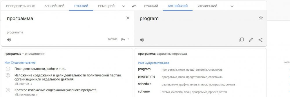

Подумал над Вашим толкованием и обратился к Google-переводчику. Оказалось, что "shedule (график)" является синонимом "programme", т.е. с английского "calibration programme" можно перевести как "график калибровки". Это то, о чём я хочу Вам сказать, надеюсь, что получилось. -

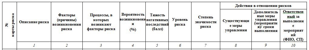

Единого шаблона нет. Что бы идентифицировать риски могу посоветовать пройтись по порядку по всем процедурам своего Руководства по качеству. Последствия невыполнения требований процедуры и будет риском. Затем придумайте балльную оценку для вероятности возникновения риска и для тяжести его негативных последствий. Поизведение вероятности на тяжесть даст вам уровень риска. Далее придумайте степени значимости в зависимости от уровня риска и пороговые значения для приемлемости/ неприемлемости уровня риска. Неприемлемыми рисками надо управлять, т.е. разрабатывать мероприятия по снижению. Все данные оформите в виде таблицы, у нас например, она называется карта рисков. Шапка карты рисков для примера: -
