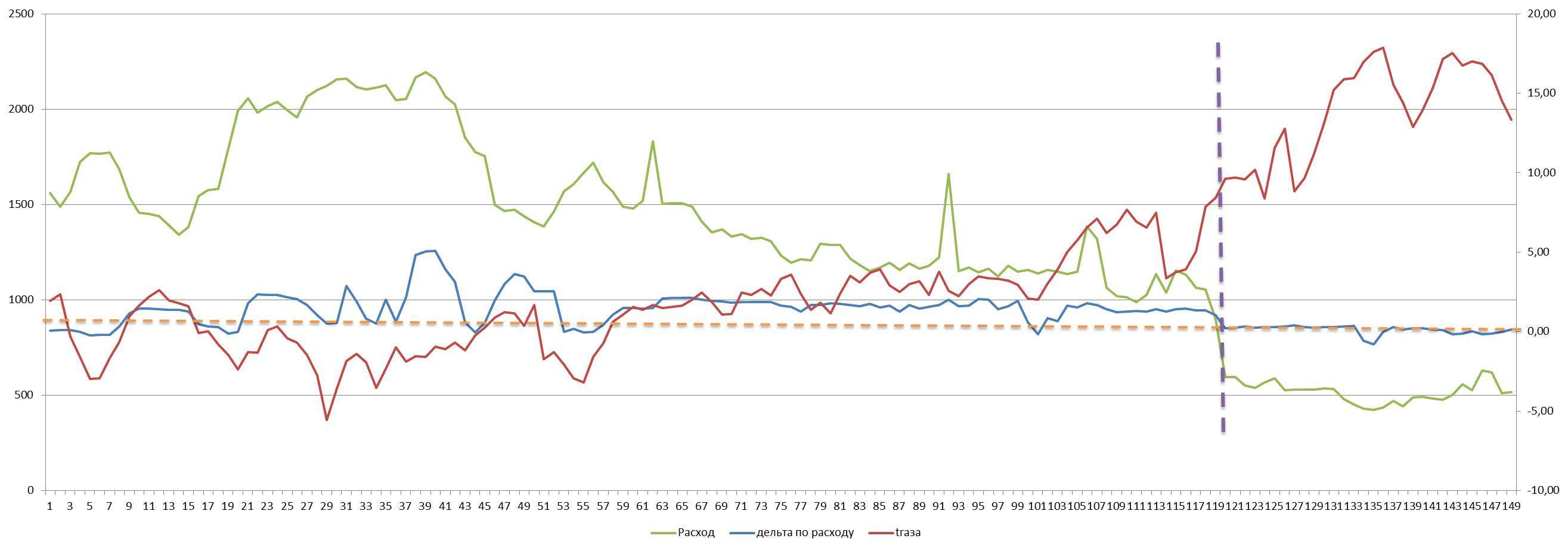

То, что вы все знаете - никто не сомневается. Почему же, имея все исходные данные, вы спрашиваете совета на форуме? ИМХО, покажите анализ часовок вместе с перепадом, и суток вместе с температурой воздуха за период в 5-6 лет! Вы же ТЭЦ, у вас все должно быть строго и понятно, а не это: 8 (восемь) %, Карл! Восемь!!! чет я не понимаю, наверное, в этой жизни... А между узлами дельта была 3%. М-да, похоже "Истинна" скрылась в тумане...

Почему, когда все хорошо мы пребываем в нирване? Где анализ ситуации? ... И вот пришел 2017г. ... Если серьезно ... характер параметров поставки газа в 2014г. говорит о преимущественно случайном характере расхождений в определении объема газа 2-я УУГ. В связи с этим, необходимо исключить все возможные случайные и (а заодно и систематические (кто их различает?)) составляющие в определении объема газа УУГ на СУ, а именно: проверяем сигнальные соединительные линии и все клеммные колодки между ДД и ДПД - СПГ - БП, блоки питания DRA-10 выкидываем наотмаш ставим "родные" БП "Метран" или полный аналог соответственно, искрозащита "Корунд" нам теперь тоже не нужна оснащаем датчики ДД и ДПД нормальными вентильными блоками (ваши шаровые на уравнительном, наверное, давно уже "текут") датчики ДД и ДПД переставляем выше отводов импульсных линий (да, Карл! Сварка! Что поделаешь!) проверяем уклон отводов импульсных линий и их равнопроходность проверяем прокладки в ДКС под диафрагму на предмет занижения их ширины (бьем по рукам персонал) проверяем остроту входной кромки диафрагмы, d20, эксцентриситет при установке (болезнь ДКС), проверяем условно-постоянные значения в СПГ (шероховатость ИТ какая? дайте акт измерения внутреннего диаметра...) проверяем все свечи между УЗПР и УУГ СУ и весь (весь, Карл, байпас (включая импульсные линии)) на предмет утечек газа, если надо - заменяем запорную арматуру вроде все... вступаем с теперь нормальным УУГ СУ в отопительный сезон, в процессе чего: периодически контролируем "0" ДПД периодически продуваем коллектор импульсных линий ДД и ДПД ну и т.д., получаем удовольствие от минимальной дельты расходов ... Чет увлекся, передохну малость ...

Немного вопросов: 1) Я вижу продувочную свечу до блока фильтров Dy=?, отвод DN200 в «никуда» после блока фильтров и, наверное, есть еще 4 сбросные свечи на блоке фильтров Dy=? Поясните про отвод DN200 (если это «тот самый» потребитель до вашего УУГ, то охарактеризуйте его учет газа, если это ваш байпас (ИТ «лето») – тоже расскажите про учет и когда вы на него (байпас) переходите)... И немножко расскажите про проверку герметичности всех свечей… 2) Все-таки желательно посмотреть нормальную схему ГРП и ИТ в аксонометрии (хотя бы фото) 3) Что там с импульсными трубками на ДД и ДПД СУ (фото)? 4) По ДД и ДПД «Метран»: характеристики, модификация и т.д., «переходные» колодки есть? Какие БП используете для этих датчиков, поверяете? 5) СПГ (№№) - подстановочные проверяли? и ответов... 1) Дельта по расходам у вас нормализуется не по температуре воздуха (газа), а скачкообразно – скорее всего при переходе на «летний» ИТ (байпас?) - конец апреля-май… 2) По «выбросу жидкости» из отвода DN32: сброс избыточного давления с 9кгс/кв. см до «0» (при т-ре газа – около 0оС и хорошем минусе воздуха в январе) и должен приводить к парообразованию (хоть воды, хоть углеводородов) вплоть до образования капельной жидкости. Этот процесс оч. хорошо представил <jballa>… Другими словами: никакого «конденсата» в сколько-нибудь значимом количестве в газопроводе на самом деле нет! (ИМХО)

А че сразу наезжать-то. Я вам просто прозрачно намекнул на тот факт, что вы "подняли" тему без ссылки на точно такие же вопросы инициированные (три) года назад в другой теме! И 3 (три) года спустя вы продолжаете вести речь о ведрах конденсата и пугаетесь "большого" изменения плотности газа... Ну загоните ваши 0,702 до 0,699 кг/м3 в "Расходомер ИСО" - получите расхождение ~ в 0,3% (именно) а не в 3% ... Ну и остальные компоненты загоните туда же ... Вот вам ответы-советы А умные люди вам с 2014 года вам советы дают - толк есть?
