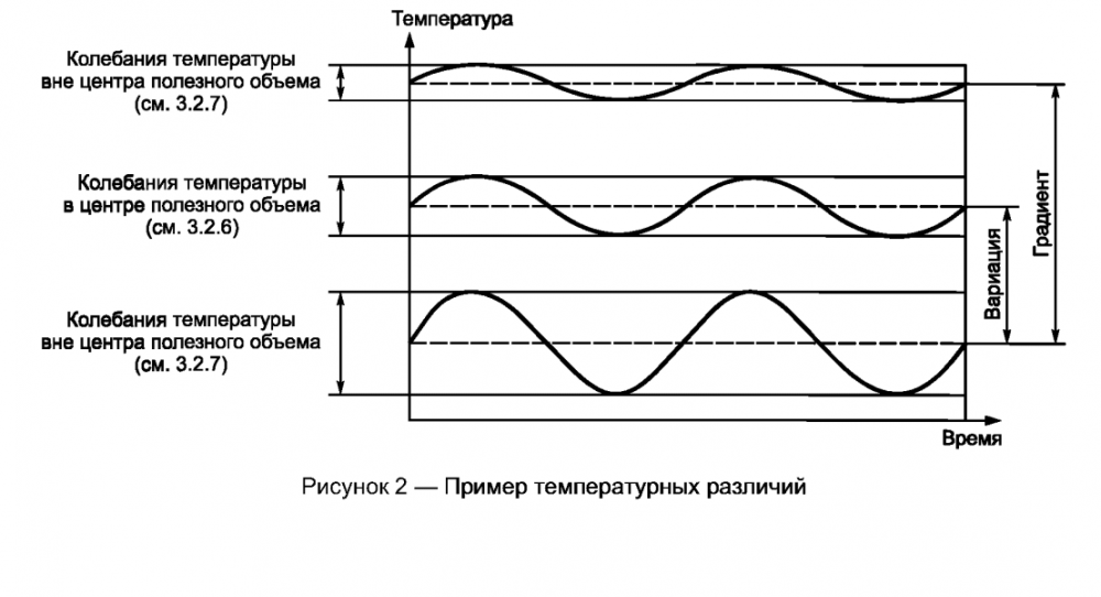

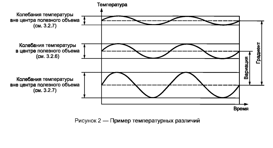

  6. Прошу помочь разобраться с расчетом по ГОСТ Р 53618-2009"...Методы аттестации камер (без загрузки) для испытаний на стойкость к воздействию температуры" Данный ГОСТ для камер с полезным объемом от 25л. и от -200 до +350град. 1)Согласно п.7.3.1.1 "Для камер с формой куба (параллелепипеда) датчики, измеряющие температуру, размещают в центре полезного объема и в каждом углу — минимум 9 датчиков (см. рисунок 3 и таблицу 2)" для камер до 2000 л нужно 9 датчиков. Значит ли это, что датчик необязательно устанавливать рядом с датчиком контроллера камеры? 2)Согласно п.5.1.4 " Системы регистрации достигнутого значения температуры и параметров колебаний температуры должны осуществлять непрерывную запись показаний в течение не менее 30 мин или осуществлять точечную запись показаний с интервалом не более одного показания в минуту и общем числе точек не менее 30. Эта система регистрации обязательна для камер, в которых регулирование температуры осуществляется путем плавного изменения параметров силовых блоков. Для камер, в которых регулировка температуры в камере осуществляется путем отключения и включения всех или части силовых блоков, при временном отсутствии указанных выше приборов непрерывной или точечной записи показаний, допускается проводить измерение параметров колебаний температуры путем измерения периода (как продолжительности времени между включениями системы нагрева или охлаждения камеры) при помощи секундомера, а измерение амплитуды осуществлять при помощи визуального наблюдения за отклонениями температуры с записью точек с интервалом не более 1 мин в течение минимум трех периодов при числе точек не менее 10 в каждом периоде." Как можно определить, что камера имеет плавное регулирование температур (я так понял ПИД регулирование используется)? Для таких камер измеряют температуру раз в минуту в течении 30 минут? Для камер с "релюшками": Измерять температуру раз в минуту в течении ТРЕХ периодов... А если период колебаний темп. в камере у меня 60 мин или 1 мин (придумано), то мне как измерять? 60*3=120мин/1 мин =120 измерений (1 измерение в минуту) и 1*3=3мин/(10изм.*3)= 0,1измерений в минуту (30 измерений). Правильно посчитал? 3)По таблице 3 необходимо при первичной аттестации определять: а)достигнутого значения температуры б)параметров колебаний температуры вычислять: в)градиент температуры, г)вариации температуры д)характеристики колебаний температуры е)дисперсии от средних значений температуры для каждого датчика ж)среднеквадратичные отклонения от средних значений температуры для каждого датчика з)отклонение достигнутого значения температуры в камере от заданного В ГОСТ не указано как вычислять дисперсию и СКО (нашел сам). В терминах имеется описание вариации и колебания. Ну и зачем мне эта дисперсия, СКО? Мне нужно отклонение от заданного! В терминах п. 3.2.7 дано :3.2.7 характеристики колебаний температуры в точках полезного объема камеры: Амплитуда и период колебаний температуры. А как ее определять не пишут?! Есть только колебание температуры:" Различие (после стабилизации) между максимальными и минимальными мгновенными значениями температуры в любой точке полезного объема в течение заданного интервала времени для данного режима (см. рисунок 2). Из определения следует что нужно из всех полученных значений температур найти разность между максимальным и минимальным. НО по рисунку 2 колебания бывают вне центра и в центре полезного объема, и судя по рисунку нужно определять для датчиков вне центра полезного объема свое колебание и на центр полезного объема - свое. Как правильно считать? ГОСТ Р 53618-2009 Требования к характеристикам камер для испытаний технических изделий на стойкость к внешним воздействующим факторам. Методы аттестации камер (без загрузки) для испытаний на стойкость к воздействию температуры.pdf
