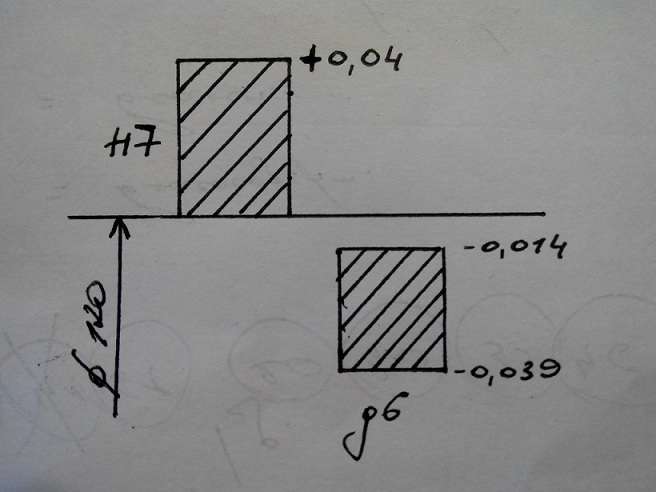

Гость H7G6 Опубликовано 17 Мая 2014 Жалоба Опубликовано 17 Мая 2014 Помогите, плс, изобразить сие в графическом виде. Цитата

Гость H7G6 Опубликовано 18 Мая 2014 Жалоба Опубликовано 18 Мая 2014 Посмотрите статейку, может что-то прояснится. Спасибо за статейку, помогла немного разобраться. Проверьте эскиз, пожалуйста. А масштаб соблюдать обязательно при изображении полей допуска? И ещё вопрос, чем отличаются поля допусков гладких калибров от предельных размеров детали? Цитата

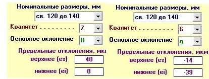

Ника 1322 Опубликовано 19 Мая 2014 Жалоба Опубликовано 19 Мая 2014 Проверьте эскиз, пожалуйста. А масштаб соблюдать обязательно при изображении полей допуска? Принцип построения правильный, а вот строчка выбрана не верно. Т.к. у вас диаметр ровно 120, то надо смотреть допуска для диапазона до 120, т.к. это включительно, а ниже сточка для уже свыше 120. Масштаб не обязателен. Цитата

Гость H7G6 Опубликовано 19 Мая 2014 Жалоба Опубликовано 19 Мая 2014 Кто-то может в двух словах сказать чем отличаются поля допусков гладких калибров от предельных размеров детали? Я в двух словах не умею высказываться, особенно когда не очень понимаю суть вопроса. Калибры предназначены для контроля детали. Рассмотрим калибр-пробку. Сторона ПР делается такой, что бы лезла в деталь, если эта деталь выполнена в пределах своего допуска. Если ПР не лезет, значит размер отверстия в детали меньше заданного. Сторона НЕ не должна влезать в деталь, по крайней мере под собственным весом. Если лезет, то отверстие провалено, т.е больше допуска. Т.е. между сторонами ПР и НЕ разница примерно равна допуску на изготовление детали. Сам допуск (на изготовление) на каждую сторону калибра составляет несколько микрон. Но сторона ПР делается с запасом на износ. И чем больше квалитет, тем больше этот запас задается. Из-за этого запаса у нового калибра годная деталь, контролируемая этим калибром, может быть забракована. Более-менее понятно объяснила? Ника, огромное спасибо за ответ. С чертежом всё ясно, там чутка больше 120, так что всё ОК. Дело в том, что я тоже не особо понимаю вопроса про поля допусков гладких калибров и предельные размеры, поэтому и спросил здесь. Ваш ответ это понятный рассказ про калибры в целом, ПР и НЕ, но суть вопроса не раскрыта. Так и не ясно "чем отличаются поля допусков гладких калибров от предельных размеров детали". Пока мне приходит только такой ответ, непроходная сторона больше наибольшего и наименьшего предельного размера изделия, а проходная сторона меньше наиб. и наменьш. пред. размера и укладывается в допуск изделия. Даю его просто глядя на чертёж полей допусков гладкого цилиндра. Как вы думаете это корректный ответ? Цитата
