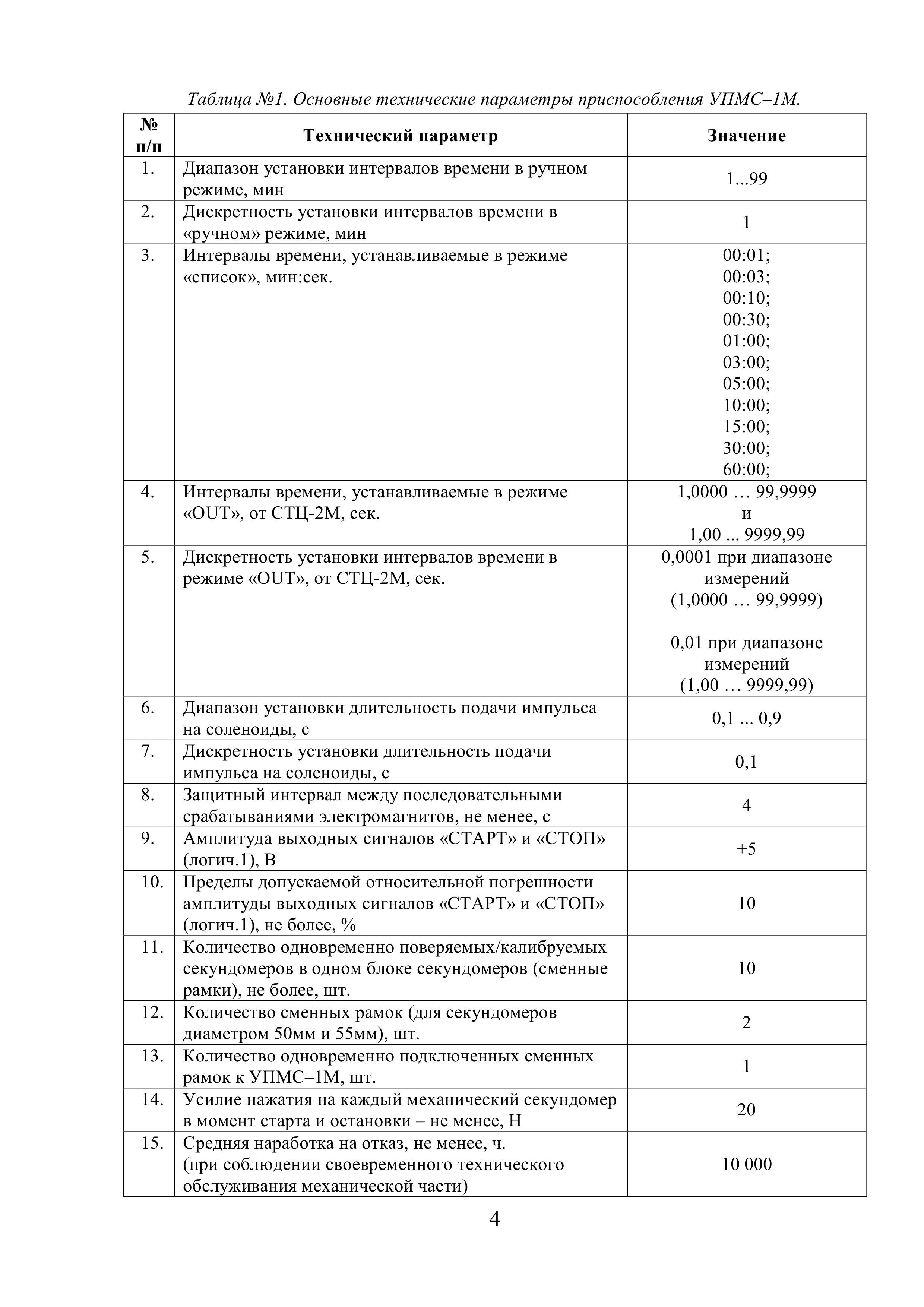

 Если у Вас есть сама механическая часть, то можем отдельно поставить блок управления (потребуется лишь сообщить технические параметры ваших соленоидов).
Блок управления УПМС-1М работаем совместно с разнообразными секундомерами и частотомером двухканальным.
Описание чуть ниже.
Буклет: https://disk.yandex.ru/d/r1MB_5wPpEE7yw
Простой в работе и управлении блок УПМС-1М.
Посмотрите видео процесса работы по ссылке: https://disk.yandex.ru/i/rFSrUTK1OINgJw
Совместно с секундомером СТЦ–2М (гос.реестр РФ №65349-16) можем провести поверку СИ (в местном ЦСМе) в качестве эталона 5 разряда, согласно Приказа №1621 от 31.07.2018 г.
