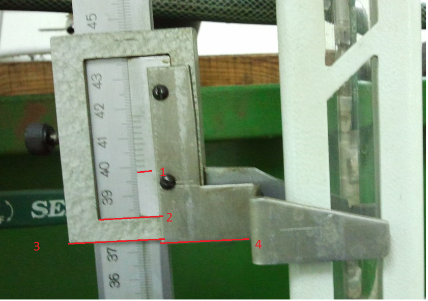

Столкнулся с такой ситуацией. Наливаем в мерник воду, и необходимо измерить полученную отметку с помощью линейки. Вопрос собственно вот в чем. Подскажите по какой отметки отмерять? На фото отметил четыре наиболее правдоподобных на мой взгляд варианта. Или не один из них не является правильным?
Таким именно прибором я не пользовалась, но но штанга и каретка с нониусом мне знакомы - как на штангенциркулях или штангенрейсмасах.
Если отметка 4 является прямым продолжением кривой губки, то наверно нижний край этой губки надо совмещать с мениском жидкоски в стеклянной трубке.
А дальше вступает в силу правило снятия отчсета по нониусу, т.е. смотреть надо в "окошко" каретки по отметке 1 (там под вашей красной чертой наверно стоит цифра 0, а если даже не стоит, то это все равно нулевая риска нониуса). Что бы снять отсчет, надо смотреть с какой риской на штанге совмещается (или стоит после) нулевая риска нониуса. Это целое число мм. У вас на фото это кажется 398 мм (после оцифрованой риски "39" нулевая риска нониуса стоит после 8-ой неоцифрованой риски). Потом надо смотреть какая риска нониуса точно совпадает со штрихом на штанге. Это уже отсчет десятой доли мм. У вас на фото это 5 или 6 риска на нониусе, значит отсчет 0,5 или 0,6 мм. Полный отчсет равен 398,5 или 398,6 мм.
Как-то так.
Как-то так.
Спасибо, вроде понял!
