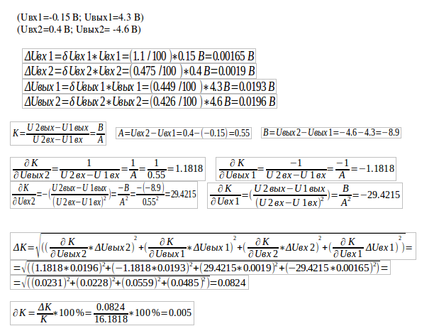

egor_n 0 Опубликовано 2 Июня 2015 Автор Жалоба Опубликовано 2 Июня 2015 Прикрепил расчёт производных и погрешностей. Основной вопрос: может ли относительная погрешность результата быть меньше, чем одна из относительных погрешностей исходных величин? В одном из пособий есть пример решения задачи, где у одной из величин погрешность 10%, а у результата - 7% (Савчук - Обработка результатов измерений, стр.22, пример 5.4).
Mihael 93 Опубликовано 3 Июня 2015 Жалоба Опубликовано 3 Июня 2015 Прикрепил расчёт производных и погрешностей. Основной вопрос: может ли относительная погрешность результата быть меньше, чем одна из относительных погрешностей исходных величин? В одном из пособий есть пример решения задачи, где у одной из величин погрешность 10%, а у результата - 7% (Савчук - Обработка результатов измерений, стр.22, пример 5.4). Может быть такое, для этого и считают коэффициенты влияния. А у препода спросите может ли быть коэффициент усиления отрицательным. В этом случае говорят об ослаблении или затухании сигнала. :YES!: В прикреплении должна быть погрешность +/- 0,5 %. бK=0.005=0.5%. И перед корнем ставится коэффициент 1,1.
