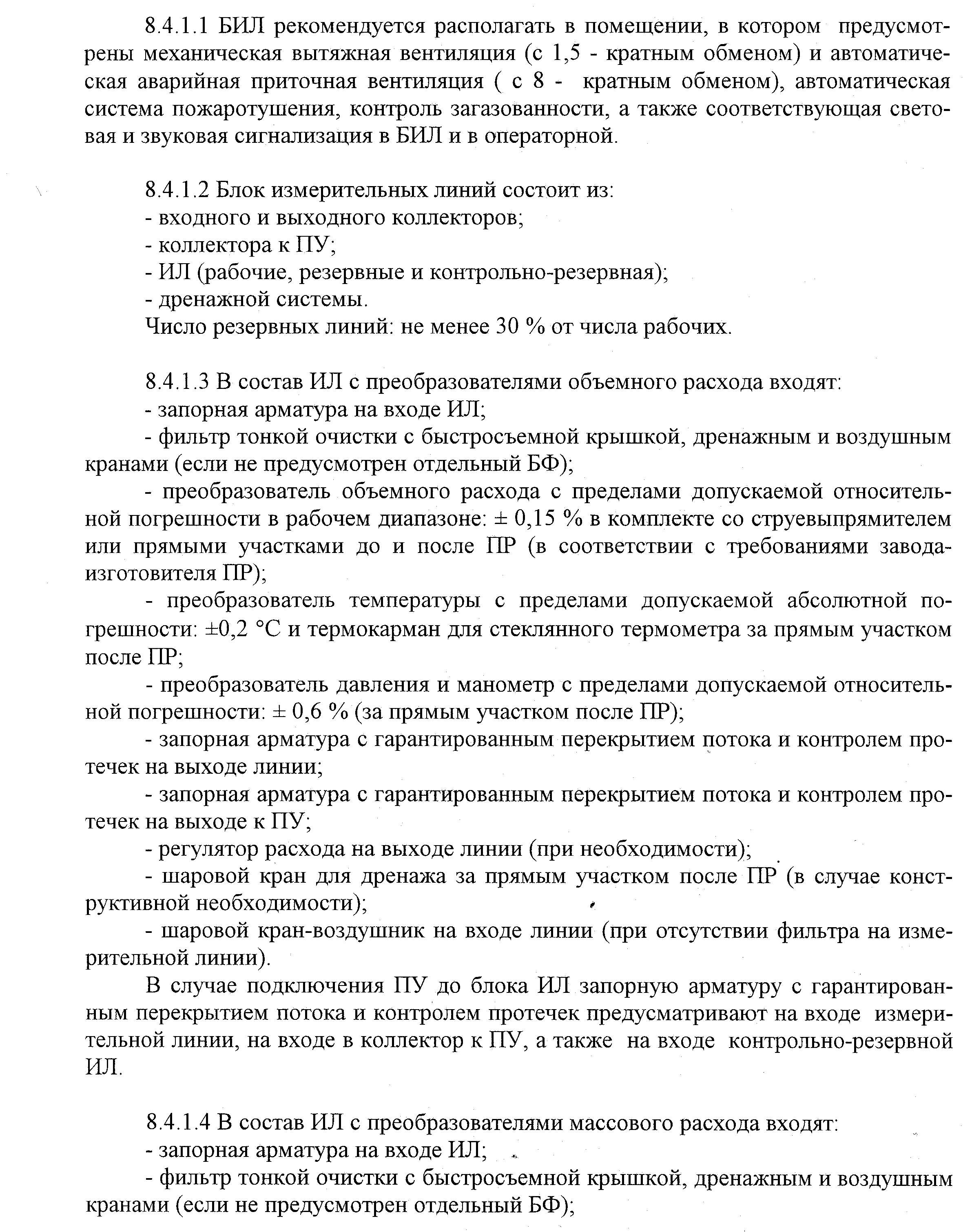

shevvv 4 Опубликовано 12 Августа 2015 Автор Жалоба Поделиться Опубликовано 12 Августа 2015 (изменено) Ну вот вам титул документа и страница из него с требованиями к СИТ. Думаю составители знаниями обладают... При этом на множестве узлов учёта нефти стоят именно эти датчики так как вариантов не так уж и много... Немного не понял при чём погрешность измерительного канала. Что-то не так в моих расчётах? Что интересно датчики температуры Метран ТСМУ, ТСПУ таки обладают погрешностями из области ненаучной фантастики http://www2.emersonprocess.com/siteadmincenter/PM%20Metran%20Documents/Catalog/Catalogues/DT/%D0%9C%D0%B5%D1%82%D1%80%D0%B0%D0%BD-271_274_276.pdf 0,25% приведенная погрешность, что при диапазоне 0-50оС даёт меньше 0,2 оС. Даннях по классу допуска их сенсора я не нашёл. Как это объяснить? Метран переплюнул Rosemount? Изменено 12 Августа 2015 пользователем shevvv Цитата Ссылка на комментарий Поделиться на других сайтах Прочее
Diletant 31 Опубликовано 13 Августа 2015 Жалоба Поделиться Опубликовано 13 Августа 2015 Ну вот вам титул документа и страница из него с требованиями к СИТ. Думаю составители знаниями обладают... Извините, не нашёл в документе "Нормы точности по нашему технологическому процессу тоже +-0,2 оС" И, второй вопрос, Вы в серьёз проверяете с помощю термометра с погрешностью +-0.2оС проверяете термопреобразователь на соответствие погрешности такой же величины? Цитата Ссылка на комментарий Поделиться на других сайтах Прочее

shevvv 4 Опубликовано 13 Августа 2015 Автор Жалоба Поделиться Опубликовано 13 Августа 2015 Ну вот вам титул документа и страница из него с требованиями к СИТ. Думаю составители знаниями обладают... Извините, не нашёл в документе "Нормы точности по нашему технологическому процессу тоже +-0,2 оС" Пункт 8.4.1.3 Преобразователь температуры..... И, второй вопрос, Вы в серьёз проверяете с помощю термометра с погрешностью +-0.2оС проверяете термопреобразователь на соответствие погрешности такой же величины? Они постоянно стоят на рядом на одном трубопроводе и сверка их показаний обязательна. В моём случае других средств нет. Этот термометр не используется при поверке или калибровке. Я просто говорю вам о том, что их показания не отличаются и это соответственно доказывает, что погрешность датчика сопоставима с погрешностью термометра и никогда не бывает 0,46 оС. Если преобразователь настроить отдельно по образцовому магазину сопротивлений, то погрешность связки ТСП и этого преобразователя возрастает в разы (так как больше нечем компенсировать погрешность ТСП). Вот тогда 0,46 оС становится реальностью. В нашем случае при 0 оС на термостате ТСП к примеру выдаёт 100,1 Ом (около +0,25 оС), но за счёт подстройки преобразователя ток будет не 4,13 мА (для диапазона 0-30 оС), а 4.00 мА. Цитата Ссылка на комментарий Поделиться на других сайтах Прочее

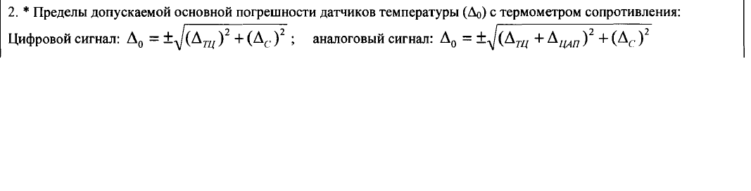

libra 524 Опубликовано 13 Августа 2015 Жалоба Поделиться Опубликовано 13 Августа 2015 А так опять все незнайки кроме вас и методики измерений и инструкции пишут фантастические и о невозможном и в Москве и в Казани... Да , судя по формуле Цитата Ссылка на комментарий Поделиться на других сайтах Прочее

Diletant 31 Опубликовано 14 Августа 2015 Жалоба Поделиться Опубликовано 14 Августа 2015 (изменено) Как раз таки Rosemount тоже выпускает как единое изделие (и как 2 тоже). Но проблема в том, в описании типа единого изделия (прикрепил ниже) формулы для расчёта погрешности те же, что и для двух раздельных. - тот же случай, только сбоку.... Возможности калибровать канал нет так как для этого нужно тягать термостат по технологии на открытом воздухе + взрывоопасные зоны и т.д. Большая часть датчиков в калибровке, процентов 5 в поверке. На практике пока всё делается как я описывал, в паспортах , протоколах и свидетельствах писалось и пишется +-0,2 оС и пока вопросов и проблем нет. Поверитель погрешность по указанным выше формулам не считает, его так же устраивает +-0,2 оС в которые датчик с лёгкостью входит в лабораторных условиях. При проверках прочих комиссиях все требуют те же +-0,2 оС как написано в инструкции. Просто это всё малость неправильно и незаконно... Вот нужно заводить новые паспорта. Что писать в строку "Класс или допустимая погрешность"...? Теже +-0,2 оС и молчать в надежде, что опять всё прокатит :)/>/>/>/> Может у нас конечно всё запущенно, но так уж сложилось и новые датчики никто покупать не будет, а инструкции менять тем более... А что Вы хотите? Требование высосано из пальца, тем же методом это требование удоволетворяется. Если попытаться удоволетворить его по-честному, у вашего хозяина денег не хватит. Пытаться заменить требование на обоснованное - можно веками. Вопрос такой. Что является для Вашего случая тем преобразователем температуры, для которого в рекомендации установлено требование 0.2 градуса? У меня такое ИМХО, что в Вашем случае - это термосенсор Pt100. Термосенсор Rosemount, на сколько я понимаю, в это требование попадает. Второй вопрос. Для сферы ГРОЕИ должны быть сформулированы обязательные метрологические требования к измерениям. Формулирует эти требования уполномоченный федеральный орган исполнительной власти, осуществляющий нормативно-правовое регулирование в сфере деятельности, где это измерение выполняется. Рекомендация ВНИИР, по определению, не является обязательной, и по статусу этого ВНИИР - не тянет на применение для сферы ГРОЕИ. Тем более, рекомендацию иметь термопреобразователь с погрешностью 0.2 градуса где-то в измерительном канале, который может иметь ещё кучу дополнительных погрешностей - ну никак нельзя считать метрологическим требованием к целому измерению. Может есть какое-то реальное нормативное требование? Изменено 14 Августа 2015 пользователем Diletant Цитата Ссылка на комментарий Поделиться на других сайтах Прочее

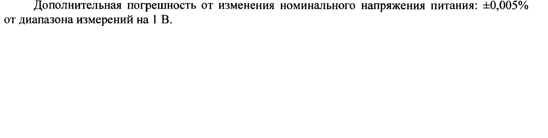

libra 524 Опубликовано 14 Августа 2015 Жалоба Поделиться Опубликовано 14 Августа 2015 (изменено) Вот бюллетень: http://www.reotemp.com/pdf/TBRTDTOL-0614RTDToleranceClasses.pdf Исходя из описания типа на преобразователи типа 644 к Роземаунт достаточно вопросов: и по доверительному интервалу формулы (которую я цитировал), и об исключению из формулы дополнительной погрешности, и о соответствии диапазона преобразователя IEC 60751 ( -100 +300С для класса А как в стандарте или как в описании типа -200 + 500С). Изменено 14 Августа 2015 пользователем libra Цитата Ссылка на комментарий Поделиться на других сайтах Прочее

east 210 Опубликовано 14 Августа 2015 Жалоба Поделиться Опубликовано 14 Августа 2015 А что мешает посчитать погрешность по формуле из описания типа? Применительно к диапазону измерений (т.к. у ЦАП ПГ приведенная к диапазону) в 50 оС суммарная ПГ по аналоговому выходу для датчиков 644 и Pt100 получается примерно 0,16 оС. В требованиях могут округлить до 0,2 оС. Цитата Ссылка на комментарий Поделиться на других сайтах Прочее
