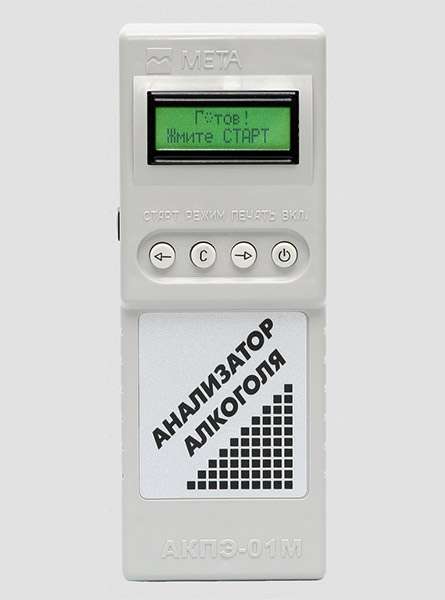

ivland 7 Опубликовано 25 Апреля 2016 Жалоба Опубликовано 25 Апреля 2016 Мне попался АКПЭ-01М-01. Раньше дату поверки я вносил в прибор с помощью программы alkan-editor. Но данный экземпляр пришел в поверку без кабеля для подключения к ПК. Вот теперь ищу способ вносить дату поверки в прибор без компьютера. PS Ранее приборы АКПЭ в поверку не принимали из-за непонимания необходимости поверки с климатической камерой. Сейчас приходят приборы с новой версией методики поверки, в которой разграничены операции при периодической и первичной поверках. Цитата
Matilda 3 Опубликовано 26 Апреля 2016 Автор Жалоба Опубликовано 26 Апреля 2016 (изменено) Мне попался АКПЭ-01М-01. Раньше дату поверки я вносил в прибор с помощью программы alkan-editor. Но данный экземпляр пришел в поверку без кабеля для подключения к ПК. Вот теперь ищу способ вносить дату поверки в прибор без компьютера. PS Ранее приборы АКПЭ в поверку не принимали из-за непонимания необходимости поверки с климатической камерой. Сейчас приходят приборы с новой версией методики поверки, в которой разграничены операции при периодической и первичной поверках. Добрый день !! Периодическая поверка АКПЭ-01(Все мод.) произведены до 4 кв. 2011 г. - МИ2835-2008 с приложением 1, после 4 кв. 2011 г. - МП-242-1134-2011 Уточните по номеру фото тип прибора: Шлите электронную почту ........ Изменено 26 Апреля 2016 пользователем Matilda Цитата
ivland 7 Опубликовано 27 Апреля 2016 Жалоба Опубликовано 27 Апреля 2016 Дата выпуска 2015 год. Фото №1 Цитата
Matilda 3 Опубликовано 27 Апреля 2016 Автор Жалоба Опубликовано 27 Апреля 2016 Дата выпуска 2015 год. Фото №1 периодическая поверка - МП-242-1134-2011 Шлите почту...... отправлю инструкцию по входу в сервисное меню прибора, если действия указанные в инструкции не открывают сервисное меню - прибор кодирован от взлома.... необходима программа Alkan.lokc Цитата
hamletos 0 Опубликовано 27 Апреля 2016 Жалоба Опубликовано 27 Апреля 2016 АКПЭ-01М все мод. по МИ-2835-2008 с изм.1 до 4 кв.2011??? Чем руководствуемся? Цитата
ivland 7 Опубликовано 28 Апреля 2016 Жалоба Опубликовано 28 Апреля 2016 Почту сбросил в ЛС. Надеюсь аппарат не кодирован от взлома. На следующей неделе буду слать официальный запрос производителю на программы и инструкции. Цитата
