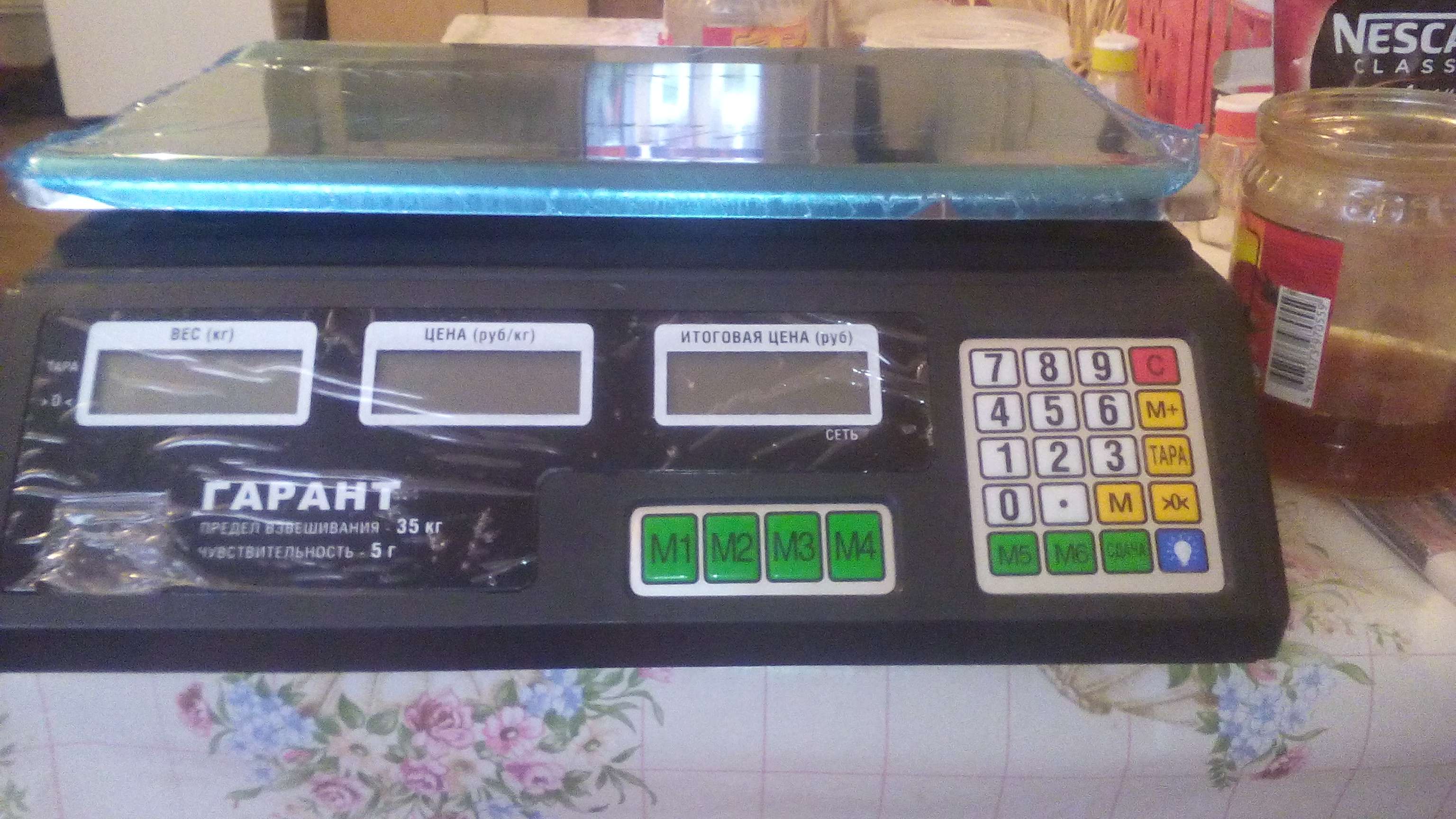

8 часов назад, olgasul87 сказал:
Весы Гарант ВПС-35 помогите сделать калибровку

С праздником,  господа!  Ещё раз повторю свой ответ. Прежде чем меня поправлять следовало бы вам,  уважаемые метрологии,  эти весы в госреестре поискать.  А если нет то и калибровки хватит.  А применять в сфере торговля их все равно нельзя.  ЦСМ в данном случае все равно бы помог)! Если там есть отдел юстировки весов. Кстати,  юстировка данных весов делается элементарно.  Нужна всего лишь эталонная гиря на 5 и 10 кг.  Про это и в руководстве по эксплуатации написано и в гугле.  Если человек не умеет читать даже меди...  метрология бессильна.

3 часа назад, olgasul87 сказал:
Весы обманывают в место 1 кг показывают 1кг 140грамм в нашем городе не куда обратиться
У Вас единственный выход обратиться к Изготовителю или Поставщику (Продавцу). Тем более, что Весы у Вас еще под пленкой.
 Но торговать Вы на этих весах не сможете, так как Вам их никто не поверит - они не в Госреестре. И в следующий раз приобретайте весы с первичной поверкой (эти уж точно в Госреестре и периодическую можно провести) , а не "кота в мешке".
