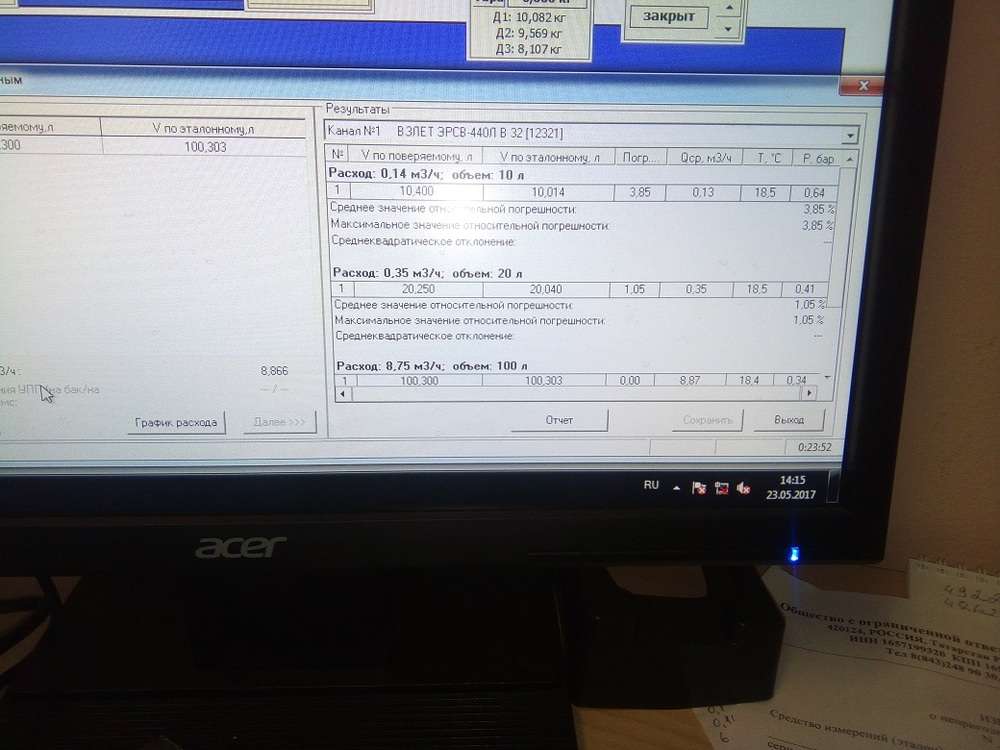

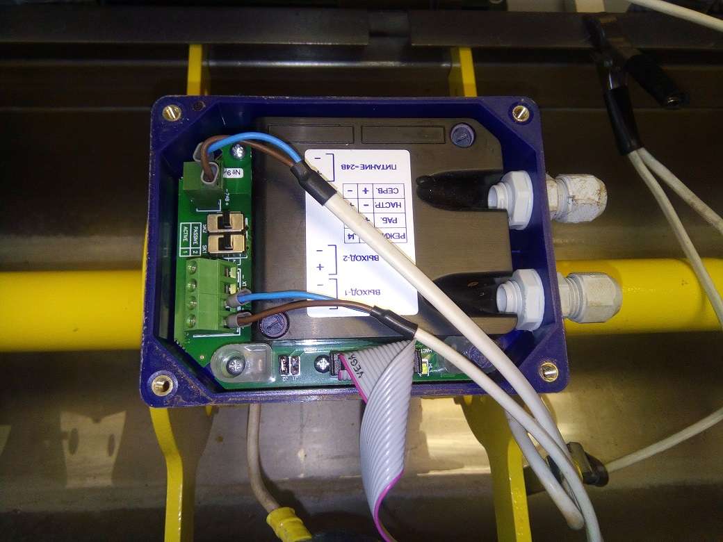

Valmont199521 9 Опубликовано 23 Мая 2017 Жалоба Опубликовано 23 Мая 2017 Всем привет. Столкнулся с проблемой, никак не могу найти/решить. То ли я такой дурак или прибор плохой (вероятнее всего 1). Суть проблемы. Пролил ЭРСВ-440Л В по 3 точкам 0,14м3/ч, 0,35м3/ч, 8,75м3/ч, как я понял из документация % погрешности +-2%, 2 и 3 точка входит в диапазон, а вот 1 нет, вот % погрешности 3,85%, 0,5%, 0%. Не понимаю как его калибровать? Не нашёл программу, единственная, что есть это Просмоторщик через который не сделаешь калибровку. 2 вопрос, правильно ли я выставил параметры - Импульсный выход: Пассивный. 20Имп./л..? Стажа в метрологии не так много, представление есть. Например тот же ПРЭМ намного легче калибровать. Жду ответов конкретно по теме)

Valmont199521 9 Опубликовано 26 Мая 2017 Автор Жалоба Опубликовано 26 Мая 2017 В 24.05.2017 в 00:39, Логинов Владимир сказал: Просмотрщик должен быть сервисный, там можно калибровать. Обратитесь на Взлет или в сервисные центры Взлета где вам его откалибруют. Или сами попросите полную (сервисную) версию программы Спасибо, сам во всё уже разобрался, что и как выставлять. Пытался установить связь с прибором, через просмоторщик, не получалось, дурак не дочитал до конца, что связь RS 485))) Всё уже калибруется спокойно) Калибровка у них конечно странная, к чему 2 значения? K и P ? К то понятно, Калибровочный коэффициент, а вот P ))) Ладно, главное, что калибруется)
Логинов Владимир 919 Опубликовано 26 Мая 2017 Жалоба Опубликовано 26 Мая 2017 К задает угол наклона кривой, Р смещение вверх вниз
