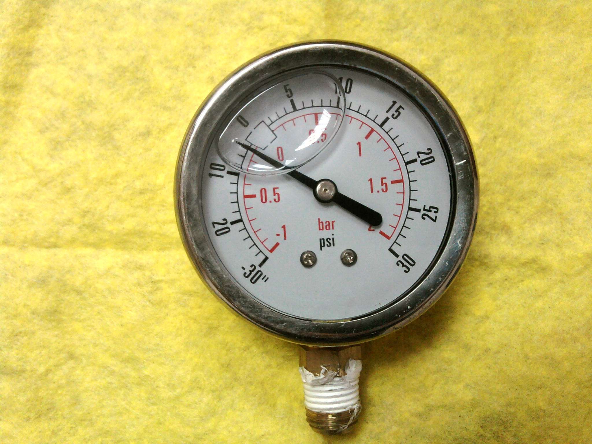

Sonia333 4 Опубликовано 16 Декабря 2010 Жалоба Опубликовано 16 Декабря 2010 Добрый день! У нас есть несколько десятков манометров, без имени и отчества, мне кажется что это производитель WIKA, может конечно я ошибаюсь. Подскажите пожалуйста может быть кто то видел подобные?? Цитата
Artem 56 Опубликовано 16 Декабря 2010 Жалоба Опубликовано 16 Декабря 2010 К сожалению, невозможно разглядеть. Цитата
Специалисты su215 658 Опубликовано 16 Декабря 2010 Специалисты Жалоба Опубликовано 16 Декабря 2010 Добрый день! У нас есть несколько десятков манометров, без имени и отчества, мне кажется что это производитель WIKA, может конечно я ошибаюсь. Подскажите пожалуйста может быть кто то видел подобные?? Подобные видел, но это, по-моему, не Wika. Может, А.Журавель чего скажет. Цитата
Александр Журавель 13 Опубликовано 16 Декабря 2010 Жалоба Опубликовано 16 Декабря 2010 Добрый день! У нас есть несколько десятков манометров, без имени и отчества, мне кажется что это производитель WIKA, может конечно я ошибаюсь. Подскажите пожалуйста может быть кто то видел подобные?? доброго времение суток Это не совсем WIKA. Это небольшой закос...под 213.53. 1. Болты крепления циферблата (у нас на этой модели - заклепки). Выставьте 0 для этого откройте заглушку для заполнения жидкости. Если там нет желтого кранчика - тогда вообще ...можно выбрасывать. http://www.wika.us/21X_53S_en_us.WIKA?ActiveID=12652 - версия для рынка Северной Америки http://www.wika.ru/213_53_ru_ru.WIKA?ActiveID=25907 - версия для Европы (в том числе России). погрешность изменение атмосферного давления на 10 ммРтст = 13 мбар = 0,43% от диапазона. Поэтому при работе манометров с таким диапазоном клапан на заглушке должен находиться в положении Open. если он конечно...есть. С уважением, Александр Цитата
Sonia333 4 Опубликовано 16 Декабря 2010 Жалоба Опубликовано 16 Декабря 2010 К сожалению, невозможно разглядеть. так вы на изображение нажмите кнопочку курсора, там очень большая картинка получтся. Цитата

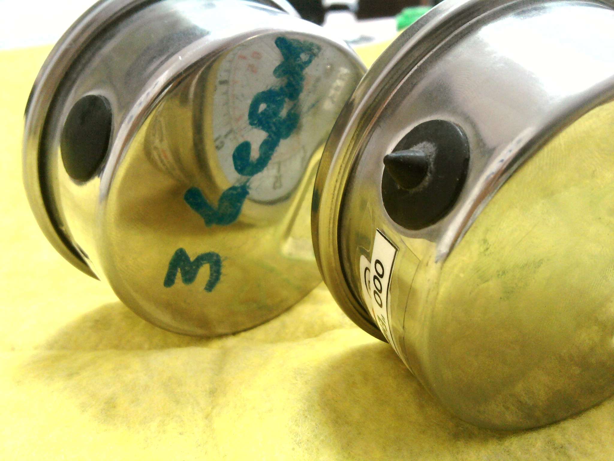

Sonia333 4 Опубликовано 16 Декабря 2010 Жалоба Опубликовано 16 Декабря 2010 Выставьте 0 для этого откройте заглушку для заполнения жидкости. Если там нет желтого кранчика - тогда вообще ...можно выбрасывать. http://www.wika.us/21X_53S_en_us.WIKA?ActiveID=12652 - версия для рынка Северной Америки http://www.wika.ru/213_53_ru_ru.WIKA?ActiveID=25907 - версия для Европы (в том числе России). кранчика точно нет, стоит просто черная заглушка. Нам они пришли вместе с оборудованием (точно не могу сказать откуда, вроде с америки). Установлены на гидросиловых установках раскатного стола, заменить их конечно возможно, но это приведет к незапланированным тратам,на которые руководство скорее всего не сможет пойти,поверку видимо провести тоже не получится. Александр, большое спасибо за информацию. Цитата
Sonia333 4 Опубликовано 16 Декабря 2010 Жалоба Опубликовано 16 Декабря 2010 вид свеху. Может быть американцы их задумывали вообще как индикаторы давления. Цитата
Александр Журавель 13 Опубликовано 16 Декабря 2010 Жалоба Опубликовано 16 Декабря 2010 ну насчет индикаторов - это 90% что да. поскольку они стоят на процессе контроля. На счет поверки - соответственно (смотрите выше). Вариант как поставить ноль - просто сделайте небольшое отверстие шилом. Только помните об этом если поставите манометры на хранение (там или глицерин (более вязкий) или силикон М50). Цитата
