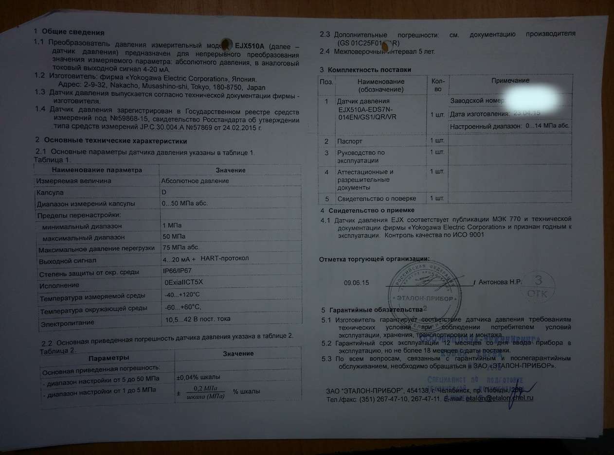

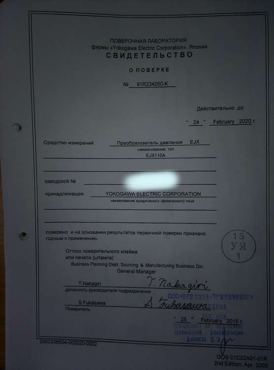

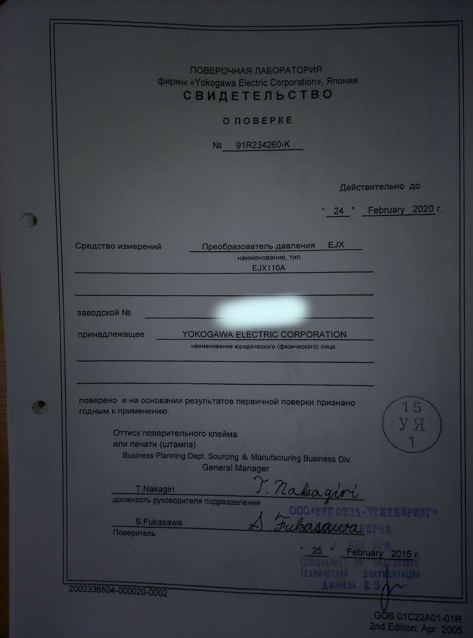

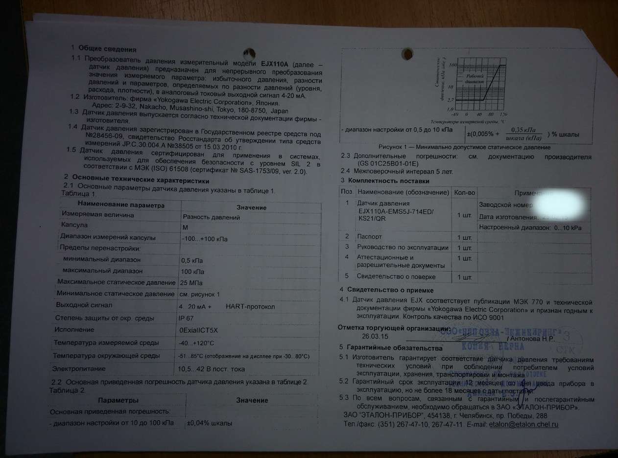

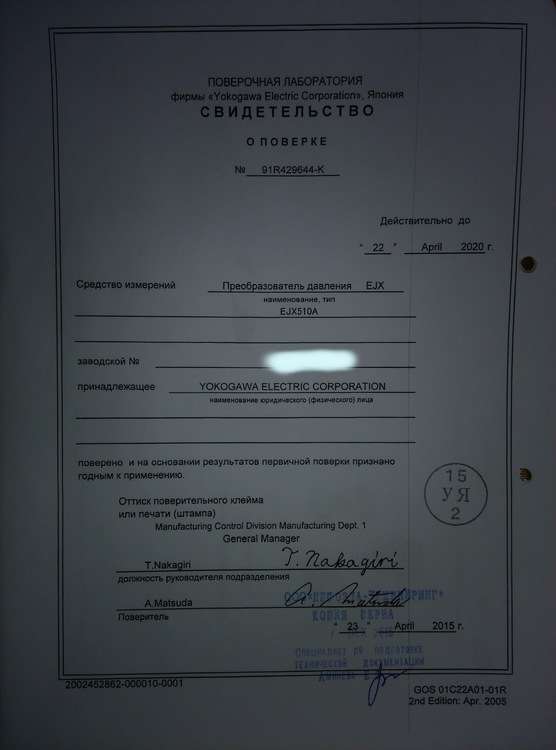

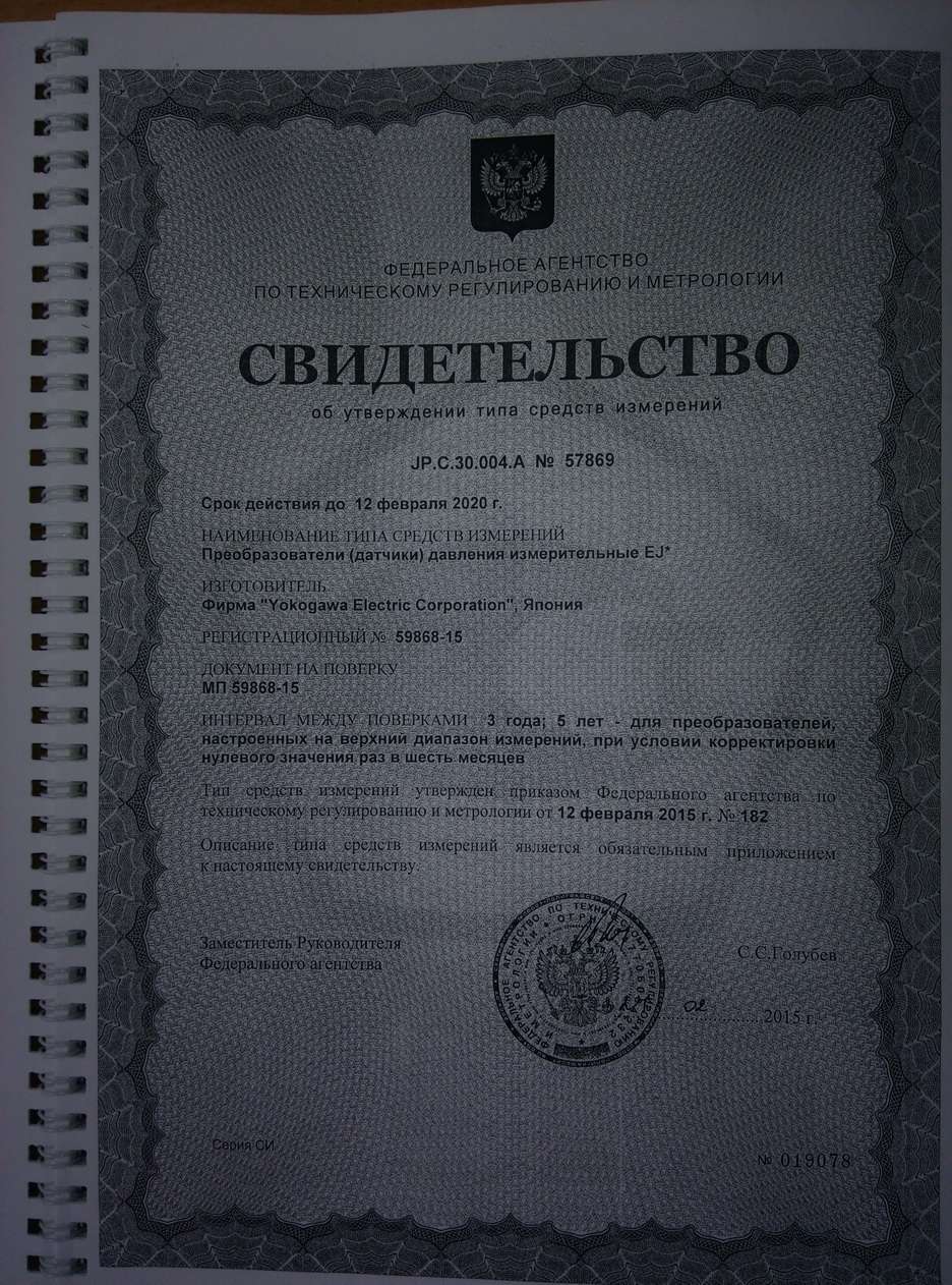

Comrad 74 Опубликовано 23 Января 2018 Жалоба Опубликовано 23 Января 2018 Здравствуйте. Помогите определить межповерочный интервал Для датчиков давления. В общем по порядку. Есть датчики давления производства Jokogawa Интервал между поверками указан 3 года и 5 лет. Одно из условий для поверки с интервалом в 5 лет, это настройка датчика на верхний диапазон измерений. Вот паспорта датчиков. Для датчика абсолютного давления (верхний паспорт) максимальный диапазон предела перенастройки равен 50 МПа. Настроенный диапазон 14 МПа. Межповерочный интервал взят 5 лет. Но датчик настроен не на верхний диапазон измерений. Он настроен на 14 МПа , а не на 50 МПА. И межповерочный интервал должен составлять 3 года. Точно такая же история и с датчиком перепада давления - максимальный диапазон 100 КПа, настроен на 10 КПа, МПИ 5 лет. Вот свидетельства о поверке: поверка будет производиться через пять лет. По моему мнению, интервал должен составлять 3 года. Подскажите это верно?
Ника 1323 Опубликовано 23 Января 2018 Жалоба Опубликовано 23 Января 2018 Не в тему. А в 2015 году разве еще можно было признавать импортную поверку по соглашению? По мне, так они не поверенные. По теме. Что-то в свидетельствах я не нашла что датчики настроены не на весь диапазон. Логично, что раз диапазон не указан, то настройка на весь диапазон. Это уже продажники перед продажей изменили диапазон, а значит датчики сразу после этого должны были переповериться, и с новым МПИ - 3 года. А вторым условием для МПИ 5 лет является корректировка нуля каждые полгода. Чем подтверждается соблюдение этого условия?!
Tresh63 129 Опубликовано 24 Января 2018 Жалоба Опубликовано 24 Января 2018 Ну судя по паспорту настройка осуществлена в нижнем диапазоне. МПИ должен быть 3 года. в 2015 году признания поверки уже не было, это продажники накосячили. Ваши приборы не поверены.
Comrad 74 Опубликовано 25 Января 2018 Автор Жалоба Опубликовано 25 Января 2018 В 24.01.2018 в 01:10, Ника сказал: Не в тему. А в 2015 году разве еще можно было признавать импортную поверку по соглашению? По мне, так они не поверенные. Вот как раз в тему. В 24.01.2018 в 01:10, Ника сказал: По теме. Что-то в свидетельствах я не нашла что датчики настроены не на весь диапазон. Логично, что раз диапазон не указан, то настройка на весь диапазон. Это уже продажники перед продажей изменили диапазон, а значит датчики сразу после этого должны были переповериться, и с новым МПИ - 3 года. Надо на заводском шильдике уточнить. Его производитель изготавливает. Ника, спасибо за подсказки.
