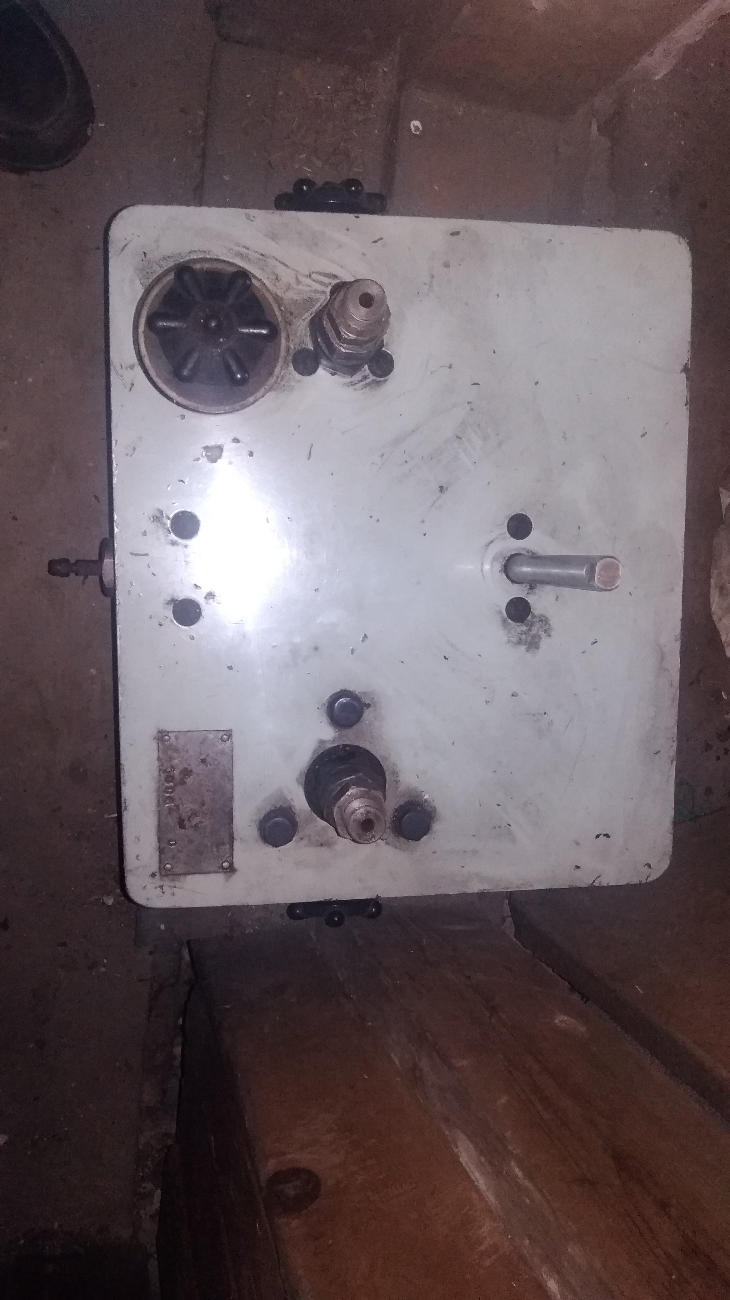

Огромное спасибо за подсказку, буду изучать данные приборчики и потихоньку собирать свой комплект, тем более, что уже есть грузопоршневой пресс, но не факт что его получется оживить и довести до рабочего состояния (спас его из здачи в металолом, при расформировании лаборатории на котельной) штурвала нет, площадки под груза и самих грузов нет, а про документы и состояние прокладок и манжетов вообще молчу...
