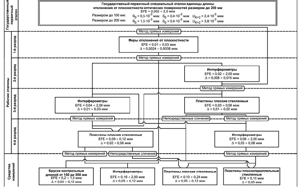

lana7 43 Опубликовано 12 Декабря 2018 Жалоба Опубликовано 12 Декабря 2018 Уважаемые метрологи, правильно ли я думаю, что для поверки брусков контрольных согласно ГОСТ 8.661‑2018 «ГСИ. Государственная поверочная схема для средств измерений параметров отклонения от плоскостности оптических поверхностей размером до 200 мм» (дата введения в действие 01.09.2018) необходимы пластины плоские стеклянные 3 разряда. Где поверить пластины на соответствие 3 разряду? И аттестовать пластины в качестве эталонов тоже необходимо? Цитата
владимир 332 1336 Опубликовано 12 Декабря 2018 Жалоба Опубликовано 12 Декабря 2018 6 часов назад, Solno сказал: Кто-нибудь вносил БК как эталон?Мы с помощью него поверяем ЛД, ЛТ и т.д,но в ГПС плоскостности и прямолинейности поверочые линейки таких типов вообще отсутствуют и бруски контрольные "нашлись" но в другой поверочной схеме 1 час назад, lana7 сказал: ГОСТ 8.661‑2018 «ГСИ. Государственная поверочная схема для средств измерений параметров отклонения от плоскостности оптических поверхностей размером до 200 мм» (дата введения в действие 01.09.2018) http://files.stroyinf.ru/Data/692/69229.pdf 6 часов назад, Solno сказал: Как быть?Составлять локалку? Судя по всему, Да. Цитата
владимир 332 1336 Опубликовано 12 Декабря 2018 Жалоба Опубликовано 12 Декабря 2018 1 час назад, lana7 сказал: правильно ли я думаю, что для поверки брусков контрольных согласно ГОСТ 8.661‑2018 «ГСИ. Государственная поверочная схема для средств измерений параметров отклонения от плоскостности оптических поверхностей размером до 200 мм» (дата введения в действие 01.09.2018) необходимы пластины плоские стеклянные 3 разряда. Да, правильно. По схеме так В подтверждение действующие ГОСТ 22601-77 Бруски контрольные. Технические условия. https://meganorm.ru/Data2/1/4294831/4294831305.pdf МХ совпадают ГОСТ 8.345-89 Бруски контрольные. Методы и средства поверки. http://gostrf.com/normadata/1/4294821/4294821994.pdf Цитата Таблица 1. 3.3.3 определение непрямолинейности в продольном направлении - плоская стеклянная пластина типа ПИ100 класса 1 по ГОСТ 2923-75 1 час назад, lana7 сказал: Где поверить пластины на соответствие 3 разряду? в аккредитованной поверочной организации - по рабочему эталону 2-го разряда (интерферометру) согласно поверочной схеме 1 час назад, lana7 сказал: И аттестовать пластины в качестве эталонов тоже необходимо? если они востребованы в качестве эталонов для поверки контрольных брусков Цитата
lana7 43 Опубликовано 15 Декабря 2018 Жалоба Опубликовано 15 Декабря 2018 В методиках поверки (и областях аккредитации) упоминаются пластины плоские стеклянные классов точности 1 и 2 (а не разрядные). Вот и интересно какие конкретно организации успели аккредитоваться к 01.09.2018 на поверку пластин 3-го и 4-го разрядов? Цитата
владимир 332 1336 Опубликовано 15 Декабря 2018 Жалоба Опубликовано 15 Декабря 2018 (изменено) 3 часа назад, lana7 сказал: Вот и интересно какие конкретно организации успели аккредитоваться к 01.09.2018 на поверку пластин 3-го и 4-го разрядов? так рано еще, время не пришло В 12.12.2018 в 21:49, lana7 сказал: ГОСТ 8.661‑2018 «ГСИ. Государственная поверочная схема для средств измерений параметров отклонения от плоскостности оптических поверхностей размером до 200 мм» (дата введения в действие 01.09.2018) P.S. Яки Вы быстрые Изменено 15 Декабря 2018 пользователем владимир 332 Цитата
