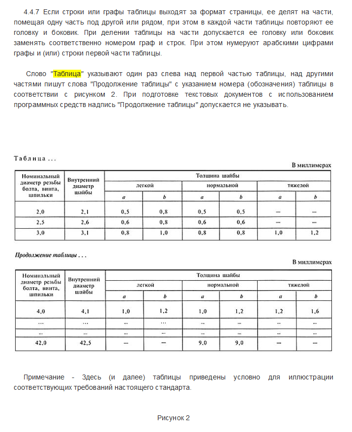

Здравствуйте, подскажите пожалуйста, обязательно ли при переносе таблицы на следующую страницу указывать "Продолжение таблицы"? и что подразумевается под программными средствами? Является в этом случае Microsoft Word программным средством?
Screenshot_2019-03-27 ГОСТ 2 105-95 Единая система конструкторской документации (ЕСКД) Общие требования к текстовым докумен[...].png
  • Специалисты
Давно не пишем "Продолжение таблицы..."
А текстовый процессор MS Word большинство использует как печатную машинку с проверкой арфаграфии ;)
