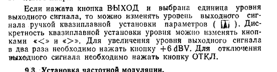

ShevaBat9 0 Опубликовано 23 Апреля 2019 Жалоба Опубликовано 23 Апреля 2019 (изменено) Добрый день. Подскажите пожалуйста, в методике поверки на осциллографы GDS2102/2062/2064/2104 указано что подавать с выхода генератора сигнал с амплитудой 5+-0,5 dbV и нажимать клавишу +6dB. Может кто обьяснить что означает клавиша +6dB? просто у нас имеется генератор GDS3152 который не имеет данной клавиши. Изменено 23 Апреля 2019 пользователем ShevaBat9 Цитата
Логинов Владимир 919 Опубликовано 23 Апреля 2019 Жалоба Опубликовано 23 Апреля 2019 из инструкции на Г4-164 https://www.astena.ru/g4-164.html Цитата

ShevaBat9 0 Опубликовано 24 Апреля 2019 Автор Жалоба Опубликовано 24 Апреля 2019 13 часов назад, Логинов Владимир сказал: из инструкции на Г4-164 https://www.astena.ru/g4-164.html Спасибо). Цитата
