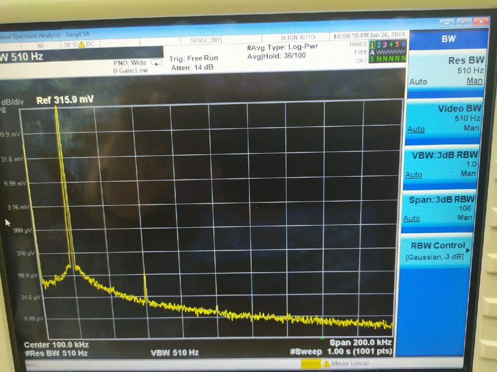

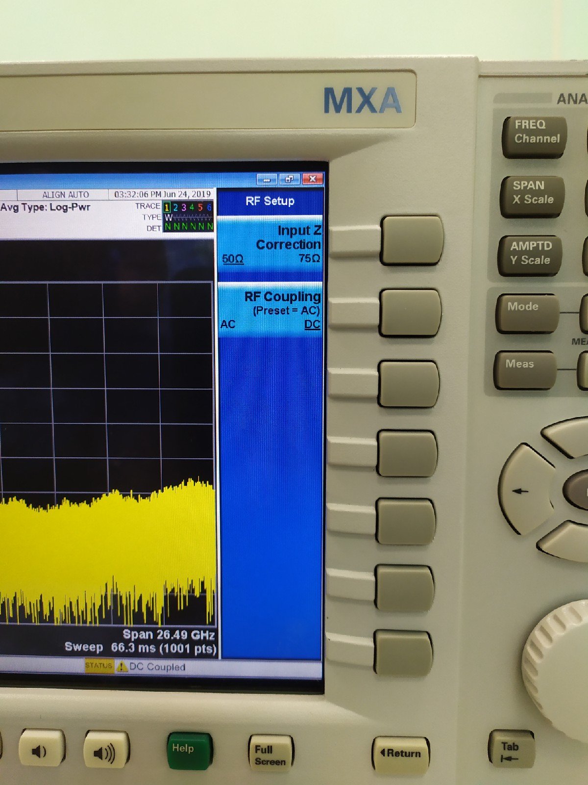

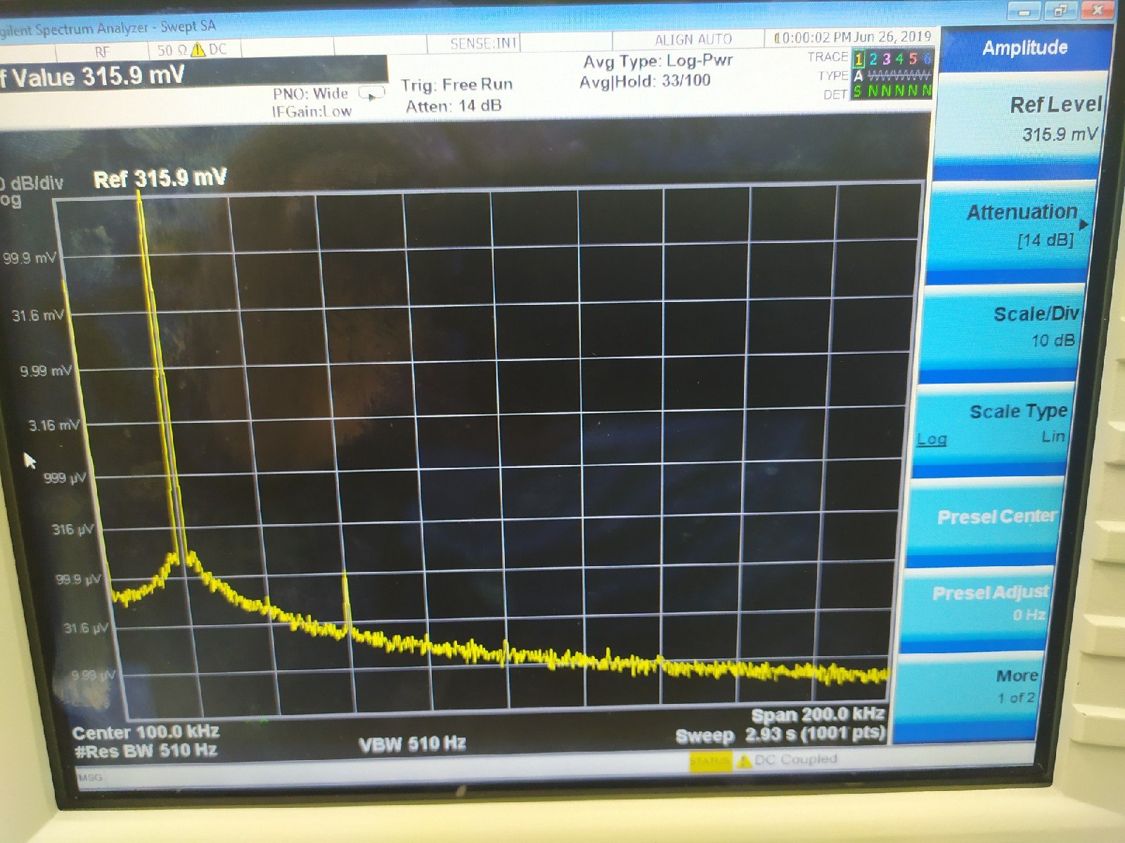

Добрый день . Решил провести поверку генератора  AFG3021B   по методике  071-1638-02-МП. В одном из пунктов было указано  определить суммарные гармонические искажения ( фото с данным пунктом прилагается ). У меня никак не получается найти 7 гармоник по тем параметрам которые указаны в методике поверки. Далее приведу  описание всех действий с анализатором.На анализаторе выставлял 50 Ом ,RF Coupling DC.Sweet time выставлял то в режиме авто то  меняя от 100-300 мс. Полоса обзора  Span - 200 кГц,центральная полоса 100 кГц, убирал шумы с помощью trace average. Полоса разрешения 510 кГц, пробовал ее уменьшать но гармоники так и не нашел .Нагрузку при подключении   не использовал .Фото  со всеми настройками прилагаются, так же  на всех фото виден результат гармоник .Сам я новичок в этом деле,поэтому всех тонкостей не знаю. Буду рад увидеть ваши советы .
анализатор спектра N9020A.

на картинке можно пять гармоник увидеть. По крайне мере мне видится. Где сетка проходит там должны быть гармоники через каждые 20 кГц
Мне бы теперь формулу разобрать)).  Каждую гармонику возвести в квадрат,  суммировать, вывести из под корня и поделить на первую гармонику,  так?
