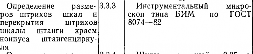

Добрый день! Хотим аккредитоваться на право поверки СИ, в частности ШЦ.
В одном из пунктов, для определения размеров штрихов и шкал требуется "Инструментальный микроскоп типа БИМ по ГОСТ 8074-82".
По скольку нам предстоит его приобретение, хотелось бы посоветоваться, какой купить микроскоп? Кто чем пользуется?

Если у вас в наличии нет никакого мелкоскопа, то дешевле всего найти б/у, советского прошлого, бывают в неплохом состоянии. По цифрам из ГОСТ 166 (ширина штрихов 0,08-0,20) подошел бы и банальный МПБ, с цд 0,05. Но на нем не увидеть разницу 0,03 ))) Хотя я не помню какая цд у БМИ. Возможно такая же, 0,05.
И перекрытие установлено только для круговой шкалы. И по тексту МП его можно определять на глаз )))

У БМИ http://nd-gsi.ru/grsi/000xx/00563-50.pdf
цд 0,005 мм погрешность + 0,003 мм
У МПБ-2 http://nd-gsi.ru/grsi/010xx/01120-57.pdf
цд 0,05 мм погрешность + 0,02 мм
В десять раз грубее.....
По МП ШЦ ГОСТ 8.113-85
(про БИМ очепятка - д.б. БМИ)

См.Табл.1

Да и в ГОСТ 8.113-85 https://meganorm.ru/Data2/1/4294822/4294822148.pdf микроскоп в средствах поверки ещё есть
см. 3.3.11
