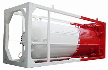

Elena Gem 0 Опубликовано 24 Сентября 2019 Жалоба Опубликовано 24 Сентября 2019 Добрый вечер, Наша организация предоставляет сервис по гидродинамическому исследованию скважин, используя мобильные мерные емкости/резервуары для временного хранения скважинного флюида (нефти, воды) до 50м3. Заказчик предъявил требование к поверке одной из емкостей, ранее подобных требований не было. Поверочные лаборатории к которым я обращалась отказываются проводить подобную работу ссылась на мобильность емкости т.е. сегодня емкость на одном объекте скажины, через неделю на другом и т.д. Подскажите пожалуйста, какие лаборатории занимаются поверкой, калибровкой и оформлением градуировочных таблиц мобильных/передвиных емкостей? Если кто то сможет подсказать адреса или телефоны, буду признательна. Фото емкости подобно используемой в загруженных изображениях. Спасибо.
efim 1747 Опубликовано 24 Сентября 2019 Жалоба Опубликовано 24 Сентября 2019 Стандарты на стационарные резервуары, т. к. градуировочная характеристика зависит от наклона резервуара. Вы должны обеспечить алгоритм установки резервуара на месте измерений, можно снабдить резервуар простым отвесом или жидкостным уровнем и фундамент должен обеспечить отсутствие появления наклона резервуара в процессе его наполнения, тогда в любой лаборатории вам выполнят калибровку резервуара. Если обязательно поверка - надо все это + длительная процедура по утверждении типа резервуара как средства измерения.
Логинов Владимир 904 Опубликовано 25 Сентября 2019 Жалоба Опубликовано 25 Сентября 2019 Зачем поверка этой емкости нужна? Может хватит калибровки?
