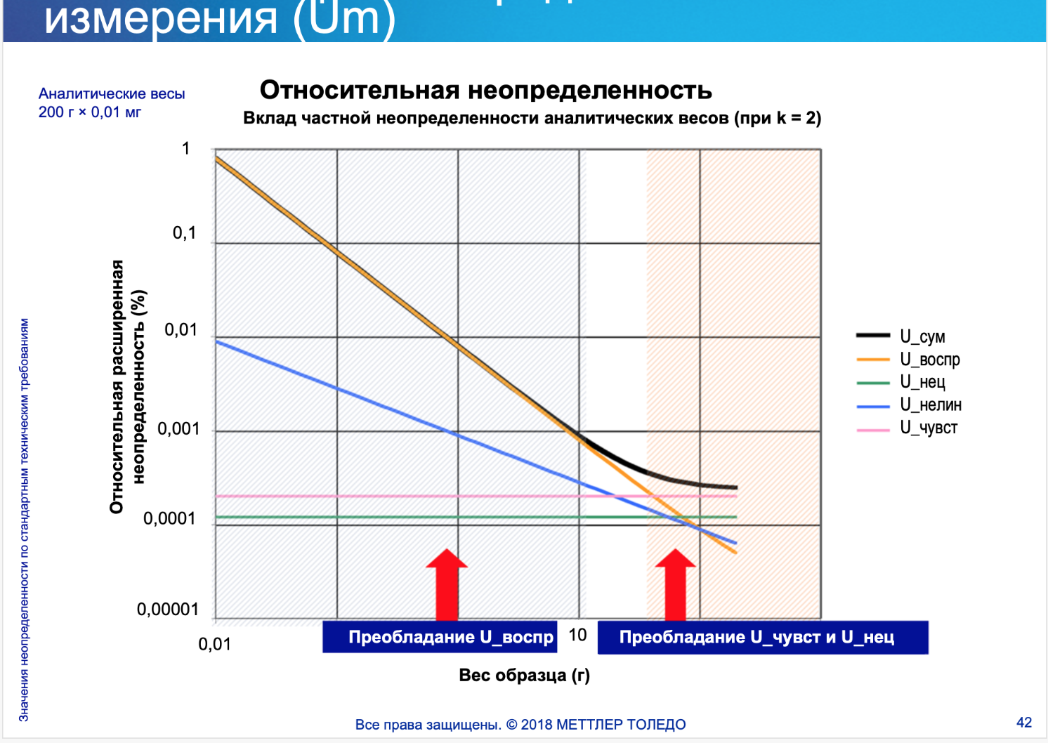

libra 560 Опубликовано 7 Января 2020 Жалоба Опубликовано 7 Января 2020 19 часов назад, Sazonov сказал: Неднократно задавал данный вопрос и представителям фирм продающих весы в РФ, как отечественным, так и иностранным. Конкретного ответа каким весом и с какой периодичностью проверять работоспособность весов так и не получил. Но резюмируя всю информацию. Главное прописать процедуру и утвердить, т.к. нигде не прописаны данные требования, есть только домыслы аудиторов. Далее проверять той массой с которую вы пропишите Причем делать это нужно перед началом работ и после. Для себя мы разработали инструкции по ТО, Где прописали перед работой и после ставим гирю 500 г (1 кг или иную). По окончанию повторно проверяем корректность работы весов. Плюс еженедельно прогоняем весы во всем диапазоне с определением нелинейности и т.д., по образцу методики поверки из OIML Андрей Михайлович, видеопрезентацию Меттлер Толедо по этому вопросу я приводил ранее, поищите (или у них на сайте). Периодичность зависит от класса точности весов и условий эксплуатации. Некоторые весы сами "скажут" когда по анализу условий. Исходя из затратности процесса и достоверности результата, ИМХО , достаточно проверить СКО на нагрузке близкой к НПВ. Цитата

Sazonov 3 Опубликовано 9 Января 2020 Жалоба Опубликовано 9 Января 2020 В 07.01.2020 в 10:51, libra сказал: Андрей Михайлович, видеопрезентацию Меттлер Толедо по этому вопросу я приводил ранее, поищите (или у них на сайте). Периодичность зависит от класса точности весов и условий эксплуатации. Некоторые весы сами "скажут" когда по анализу условий. Исходя из затратности процесса и достоверности результата, ИМХО , достаточно проверить СКО на нагрузке близкой к НПВ. Общался и с ними по данному вопросу не далее месяца назад. Удалось побывать на презентации их оборудования и поговорить с руководителем отдела продаж весоизмерительного оборудования. Ранее имел честь общаться с Sartorius, Bizerba и т.д.... Да и с поверителями говорил. Резюме как и писал выше. Пользователь должен сам определить периодичность и объем проверки. Чем он будет руководствоваться, анализом рисков, опытом работы и т.д.и это вторично. Главное наличие документа в котором данная процедура будет регламентирована. А так, МТ готовы приезжать к вам на предприятие хоть каждый день и проводить полный объем работ от квалификации до поверки. (не реклама). Они активно развивают это направление сейчас. Еле сбежал от них. НПВ не всегда приемлем, у тех же МТ имеются весы и на 500 кг и на 10 т. В связи со спецификой работы регулярно общаемся с аудиторами (чаще иностранными) и у каждого второго этот вопрос звучит. И в настоящий момент следующий алгоритм их устраивает (на примере весов с НПВ 60 кг): проверка весов оператором до начала работ и после 2 кг, еженедельная проверка во всем диапазоне метрологом. Если оного нет, то проверять ежедневно массой максимально приближенной к рабочей. Цитата

libra 560 Опубликовано 9 Января 2020 Жалоба Опубликовано 9 Января 2020 8 часов назад, Sazonov сказал: Общался и с ними по данному вопросу не далее месяца назад. Удалось побывать на презентации их оборудования и поговорить с руководителем отдела продаж весоизмерительного оборудования. Ранее имел честь общаться с Sartorius, Bizerba и т.д.... Да и с поверителями говорил. Резюме как и писал выше. Пользователь должен сам определить периодичность и объем проверки. Чем он будет руководствоваться, анализом рисков, опытом работы и т.д.и это вторично. Главное наличие документа в котором данная процедура будет регламентирована. А так, МТ готовы приезжать к вам на предприятие хоть каждый день и проводить полный объем работ от квалификации до поверки. (не реклама). Они активно развивают это направление сейчас. Еле сбежал от них. НПВ не всегда приемлем, у тех же МТ имеются весы и на 500 кг и на 10 т. В связи со спецификой работы регулярно общаемся с аудиторами (чаще иностранными) и у каждого второго этот вопрос звучит. И в настоящий момент следующий алгоритм их устраивает (на примере весов с НПВ 60 кг): проверка весов оператором до начала работ и после 2 кг, еженедельная проверка во всем диапазоне метрологом. Если оного нет, то проверять ежедневно массой максимально приближенной к рабочей. Еще раз рекомендую посмотреть вебсеминар. Посмотрите в библиотеке: https://www.mt.com/ru/ru/home/search/library.tabs.custom2.html#805314468(2=true&page=2) Цитата
libra 560 Опубликовано 9 Января 2020 Жалоба Опубликовано 9 Января 2020 8 часов назад, Sazonov сказал: НПВ не всегда приемлем, у тех же МТ имеются весы и на 500 кг и на 10 т. Есть и на 150-200 тонн. Универсального подхода нет. Разработайте для каждой группы весов свои правила и приемы. Чем меньше разносортица моделей весов -тем проще. Есть "мысли ", что для весов с большим НПВ вообще необязательно использовать гири. Цитата
