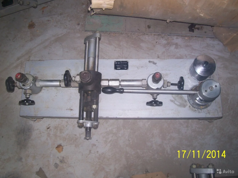

Рожедство 0 Опубликовано 5 Августа 2018 Жалоба Поделиться Опубликовано 5 Августа 2018 Всем доброго времени суток, друзья! Случилось небольшое ЧП: МП-600 перестал накачивать давление и масло перестало поступать на центральную колонку, от плунжерного насоса не поступает масло на ближнее к нему плечо. По всей видимости, вышел из строя клапан обратного срабатывания. Кто сталкивался? Подскажите, что делать и как быть? Пресс прочищали от загрязнений и протечек касторового масла. Класс точности у МП-600 - 0,05. Фото взял у Tim_L, благодарность ему отдельная:) Цитата Ссылка на комментарий Поделиться на других сайтах Прочее

Tim_L 80 Опубликовано 29 Января 2020 Жалоба Поделиться Опубликовано 29 Января 2020 (изменено) 3 часа назад, Игорь Цветков сказал: Добрый день! Наверное уже не первый спрашиваю, но очень нужно РЭ на грузопоршневой МП-60, старого образца, 2007г. выпуска, никак не можем понять как работают обратные клапана в схеме гидравлики. Неизвестное РЭ на не пойми какой МП60 точно такого же производителя.... Как это мило. Ну Вы бы хоть фото показали. И не только всего пресса из-за плеча третьего сзади человека, а того узла, в котором эти клапана установлены. Что Вам даст РЭ? Зачастую в паспорте - принципиальная схема, там нет чертежей. При нормальном раскладе обратный клапан - подпружиненный шарик. Разбирайте пресс под видеозапись ,чтобы было понятно как его собирать обратно. Потому что фраза "никак не можем понять" говорит только о том, что вас там толпа. Чем эта толпа занимается - я могу только догадываться. Потому что если бы хоть чем-то полезным - были бы фото отдельных элементов и вопросы по сути. Если бы пресс работал - вы бы в него не лезли,это однозначно. Если пресс не работает, то какие симптомы??? Вобщем я смотрю, что это видимо сейчас мейнстрим такой.... Изменено 29 Января 2020 пользователем Tim_L Цитата Ссылка на комментарий Поделиться на других сайтах Прочее
