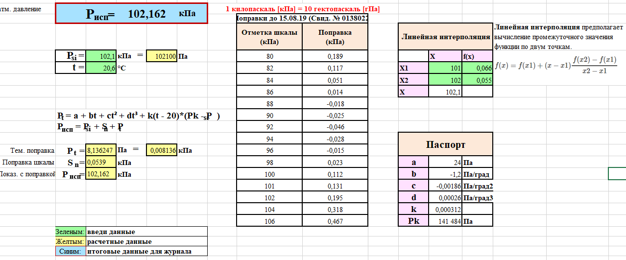

metrolog_216 24 Опубликовано 26 Февраля 2020 Жалоба Поделиться Опубликовано 26 Февраля 2020 (изменено) Усовершенствовал калькулятор Мой EXCEL не позволяет сделать больше 7 диапазонов на странице. Перед началом работы необходимо внести в синие поля значения из таблицы вашего ПАСПОРТА. Диапазон значений на странице произвольный, главное чтобы сохранялась последовательнсть, как в таблице ПАСПОРТа. По личному опыту достаточно 1 страницы с диапозоном 96000-103000 Па, за эти рамки давление еще не выходило ни разу с 2013 года Показания вводим в красные поля. Результат в зеленом. калькулятор_БАММ-1_1.xls Изменено 27 Февраля 2020 пользователем metrolog_216 Цитата Ссылка на комментарий Поделиться на других сайтах Прочее

Игоревич 63 Опубликовано 28 Февраля 2020 Жалоба Поделиться Опубликовано 28 Февраля 2020 Вот так оформляли калькулятор для БАММ Цитата Ссылка на комментарий Поделиться на других сайтах Прочее
metrolog_216 24 Опубликовано 29 Февраля 2020 Автор Жалоба Поделиться Опубликовано 29 Февраля 2020 (изменено) 1. Вам бы верифицировать калькулятор. Он явно неверно вычислил Sn=0.0539 , тогда как поправка шкалы (из таблицы) должна быть в пределах от 0,195 до 0,318. 2. И что это за свидетельство за №013802.... из которого Вы берете поправки? Ремонт? По условиям поверки (по MИ 2705-2001) поправки не меняются от паспортных, а если они превысили допуск (от паспортных) то СИ признается негодным. Изменено 29 Февраля 2020 пользователем metrolog_216 Цитата Ссылка на комментарий Поделиться на других сайтах Прочее
Игоревич 63 Опубликовано 3 Марта 2020 Жалоба Поделиться Опубликовано 3 Марта 2020 Честно, не помню нюансов поверки БАММа. Но в свидетельстве была такая таблица с поправками (не работаю уже в том месте и не могу скан скинуть). Технический эксперт сделал замечание: "Почему вносите данные в журнал без поправок?". Я ему ответил примерно то, что и вы. "Нет! Вам в журнале нужны достоверные данные! Если не учитывать поправку, то можно осуществлять поверку в недопустимых условиях и при этом барометр будет показывать нормальные данные." - сказал эксперт. Я спорю с комиссией только в курилке или после подписания положительного акта ))) Цитата Ссылка на комментарий Поделиться на других сайтах Прочее
metrolog_216 24 Опубликовано 4 Марта 2020 Автор Жалоба Поделиться Опубликовано 4 Марта 2020 23 часа назад, Игоревич сказал: "Нет! Вам в журнале нужны достоверные данные! Если не учитывать поправку, то можно осуществлять поверку в недопустимых условиях и при этом барометр будет показывать нормальные данные." очевидно он считал , что Вы записывали показания БАММ-1 как есть без поправок. Или Ваш калькулятор, как видно неверно вычислял поправки почти на порядок, а эксперт верно вычислил и подумал что без поправок. Цитата Ссылка на комментарий Поделиться на других сайтах Прочее
