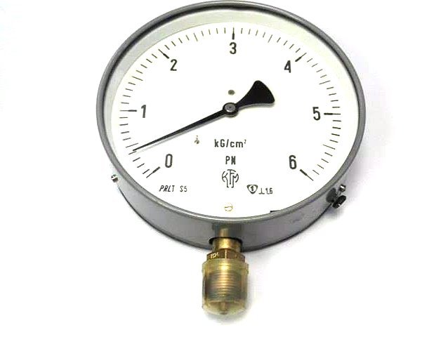

IVAN2018 0 Опубликовано 15 Сентября 2020 Жалоба Опубликовано 15 Сентября 2020 Коллеги, помогите найти номер в госрреестре на данный манометр, если он вообще есть.
Игорь Васильевич Ежов 0 Опубликовано 23 Сентября 2020 Жалоба Опубликовано 23 Сентября 2020 Манометр показывающий KFM Если используется для измерений Р жидких и газообразных сред в химической и т.д. промышленности, то № ГРСИ 25413-03, МПИ 1 год Если исп. в составе машины непрерывного литья заготовок, то № ГРСИ 29974-05, МПИ 1 год
Логинов Владимир 904 Опубликовано 10 Августа 2021 Жалоба Опубликовано 10 Августа 2021 В 23.09.2020 в 14:09, Игорь Васильевич Ежов сказал: Если используется для измерений Р жидких и газообразных сред в химической и т.д. промышленности, то № ГРСИ 25413-03, МПИ 1 год В этом реестре манометры с диапазоном от 0 до 25 кПа (0 до 250 mbar) и это не тот KFM. На фото польский манометр фирмы Куявская фабрика манометров "KFM" S.A., Польша. Где то в 2003 году поглощен фирмой WIKA Цитата История ЗАО «Росма» Изначально компания основывалась как филиал польского производителя KFM – «Куявской Фабрики Манометров». Однако через 5 лет, в 2003 году, польское производство было поглощено немецким концерном «WIKA», что и послужило толчком для развития российской компании отдельно от немецкого производителя.
Логинов Владимир 904 Опубликовано 10 Августа 2021 Жалоба Опубликовано 10 Августа 2021 Только манометр на фото не подходит не под одно описание типа 46764-11 Манометры показывающие деформационные 121.12 Фирма "KFM" S.A., Польша Просмотреть 27919-04 Термометры биметаллические 45, 46, 48, 50 Фирма "KFM" S.A., Польша Просмотреть 27918-04 Термометры манометрические TG, TP-TO Фирма "KFM" S.A., Польша Просмотреть 27896-04 Манометры деформационные автомобильные M60, M60P, MO1, MSB, PCS Фирма "KFM" S.A., Польша Просмотреть 27895-04 Манометры деформационные с дополнительными устройствами WP Фирма "KFM" S.A., Польша Просмотреть 27894-04 Манометры деформационные 111.10, 111.11, 111.12, 111.20, 111.22, 212.20, 213.53, 232.50, 233.50, 311.10 Фирма "KFM" S.A., Польша Просмотреть 18632-99 Термометры биметаллические показывающие T Куявская фабрика манометров "KFM" S.A., Польша Просмотреть 18631-99 Термометры манометрические газовые TG Куявская фабрика манометров "KFM" S.A., Польша Просмотреть 18630-99 Манометры индуктивные цифровые МИ42 Куявская фабрика манометров "KFM" S.A., Польша Просмотреть 18629-99 Преобразователи давления измерительные пьезорезистивные ПД Куявская фабрика манометров "KFM" S.A., Польша Просмотреть 18628-99 Манометры пьезорезистивные цифровые МП42 Куявская фабрика манометров "KFM" S.A., Польша Просмотреть 18627-99 Манометры деформационные с дополнительными устройствами МУ Куявская фабрика манометров "KFM" S.A., Польша Просмотреть 18626-99 Манометры деформационные МД Куявская фабрика манометров "KFM" S.A., Польша Просмотреть 18625-99 Манометры автомобильные МА Куявская фабрика манометров "KFM" S.A., Польша
