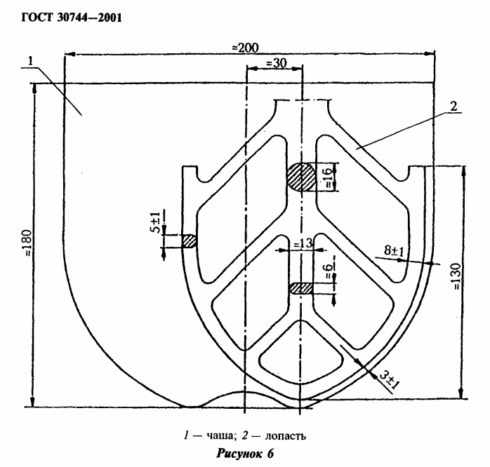

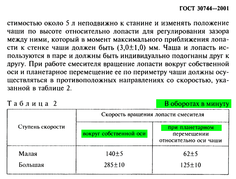

Подскажите как замерить скорость вращения лопастей по основной и вспомогательной осях? ГОСТ 30744
ГОСТ 30744-2001 Цементы. Методы испытаний с использованием полифракционного песка.pdf
Как вариант если есть доступ к валу использовать фототахометр например  testo 465, одновременно одним фототахометром не изменить надо 2 или по-очереди.
