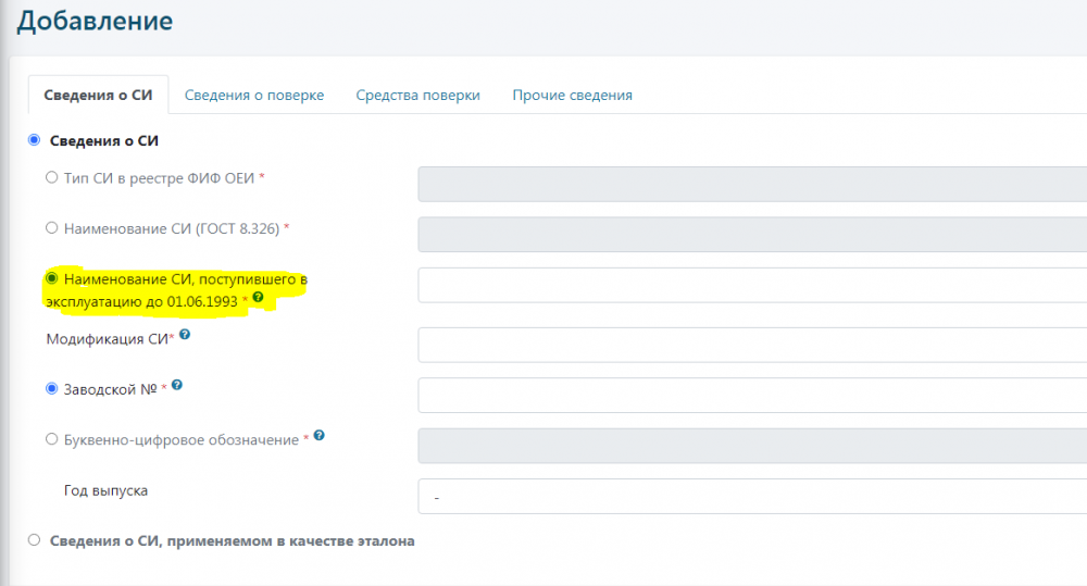

Вячеслав84 1 Опубликовано 2 Августа 2021 Автор Жалоба Поделиться Опубликовано 2 Августа 2021 Возможно ли отправка данных о поверке через "Аршин новый модуль mod6-6" или будет ругаться на год выпуска и г.р.? или только вручную передавать через ЛК? Цитата Ссылка на комментарий Поделиться на других сайтах Прочее
Mfly 29 Опубликовано 2 Августа 2021 Жалоба Поделиться Опубликовано 2 Августа 2021 Извиняюсь, невнимательно ваше первое сообщение прочитал. По отправке данных в аршин по старым СИ не подскажу, т.к. таких приборов у нас нет... Цитата Ссылка на комментарий Поделиться на других сайтах Прочее
