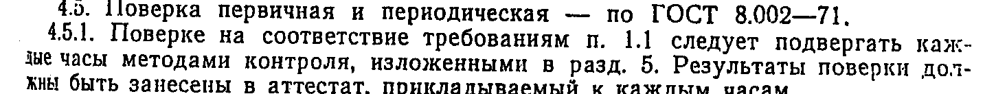

владимир 332 1338 Опубликовано 28 Января 2022 Жалоба Опубликовано 28 Января 2022 18 часов назад, Dgordg сказал: ГОСТ 17156-71". Помогите, пожалуйста, найти этот ГОСТ Изм. №1 к ГОСТ 17156-71 Изменение N 1 ГОСТ 17156-71 Часы палубные.PDF 18 часов назад, Dgordg сказал: и разобраться по какой методике поверить эти часы. Цитата

Dgordg 8 Опубликовано 28 Января 2022 Автор Жалоба Опубликовано 28 Января 2022 Огромнейшее спасибо!!! И все-таки, Владимир Александрович, может у Вас есть сам ГОСТ 17156-71. Пожалуйста, сбросьте мне на электронную почту. В Изменении №1 к ГОСТ 17156-71 идут ссылки на пункт 1.1 и раздел 5. Пожалуйста. Цитата
