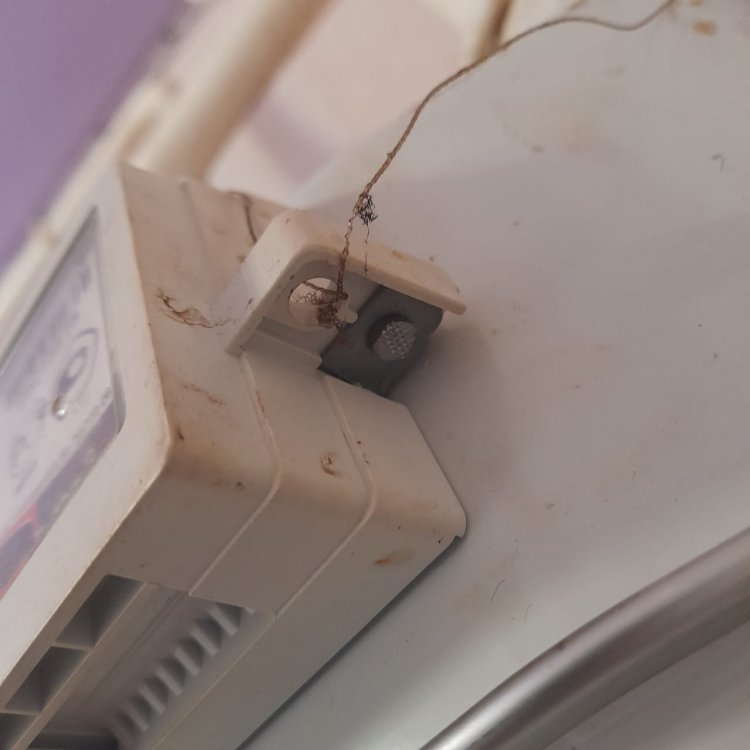

Дмитрий Ле 0 Опубликовано 28 Апреля 2022 Автор Жалоба Поделиться Опубликовано 28 Апреля 2022 11 минут назад, boss сказал: Не надо ля-ля! Я же взял лояльные 50%, что не так? Да всё не так, то есть максимальная работа плиты всех конфорок 2 недели круглосуточно это норм. И да как быстро вы пришли от "обстоятельства сложились не вашу пользу "до прямых обвинений в механическом подкручивании при чём ежемесячном. Кстати, а что там с повреждением корпуса ПУГ ,я специально у друга ipad брал чтобы сфотографировать а вы как-то про него не вспомнили не разу, а ведь это официальное обвинение, а к пломбам поставщика претензий нет. Цитата Ссылка на комментарий Поделиться на других сайтах Прочее

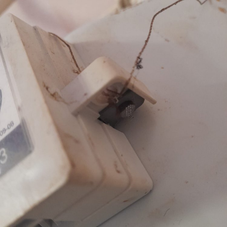

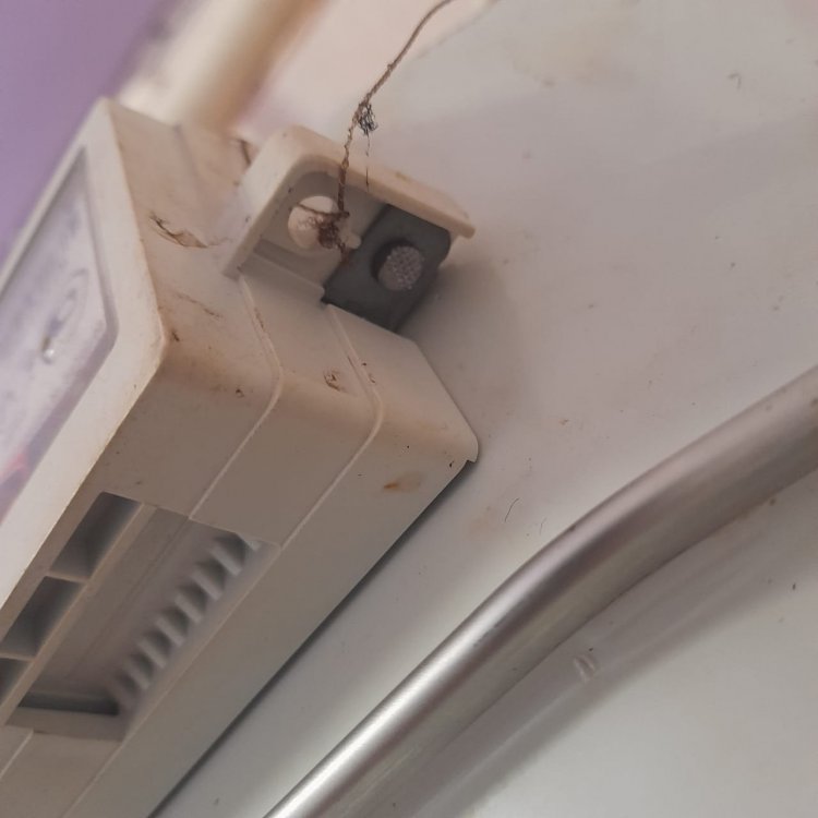

Дмитрий Ле 0 Опубликовано 28 Апреля 2022 Автор Жалоба Поделиться Опубликовано 28 Апреля 2022 10 минут назад, Rodin Dima сказал: Ну тогда причина конфликта ясна как божий день. Они предложили самый прекрасный вариант вам, вы отказались. Вот они и решили по полной программе вас взбодрить. Они когда предложили внять пломбы для замены вам объяснили причину? Или нет? В том то и дело, что мне буквально с порога стали тыкать в царапину (фото в теме есть) и собралась составлять акт, а когда я сказал, что не буду его подписывать, убрала, достала этот, заполнила, а когда я отказался и его подписывать, сверху приписала повреждение и галочки одни зачеркнула другие поставила. Т.е. никакого предложения о замене с объяснением причины не было. Цитата Ссылка на комментарий Поделиться на других сайтах Прочее
Alex37 28 Опубликовано 24 Мая 2022 Жалоба Поделиться Опубликовано 24 Мая 2022 Заглянул на огонек... Типичный "кавказский" счетчик, по югу России и СевКавказе таких уйма (не один раз был на Кавказе с проверками, знаю). Пломба новодел, шахматка на реверсе покрывает не всю поверхность, буквы "ЕЛ" ЕМНИП должны быть выпуклые, здесь вдавленные. Сама пломба как после атомной войны...Контролер по делу "возбудился". Я не утверждаю, что счетчик "заряжен", это только экпертиза определит. Но то что он был собран на коленке и ввозился в РФ не официально, а по "серой" схеме это 100%. В данном случае решит суд и судебная экспертиза, до назначения оной счетчик лучше не трогать во избежание оправданной паранои от МРГ. Цитата Ссылка на комментарий Поделиться на других сайтах Прочее
Дмитрий Ле 0 Опубликовано 24 Мая 2022 Автор Жалоба Поделиться Опубликовано 24 Мая 2022 1 час назад, Alex37 сказал: Заглянул на огонек... Типичный "кавказский" счетчик, по югу России и СевКавказе таких уйма (не один раз был на Кавказе с проверками, знаю). Пломба новодел, шахматка на реверсе покрывает не всю поверхность, буквы "ЕЛ" ЕМНИП должны быть выпуклые, здесь вдавленные. Сама пломба как после атомной войны...Контролер по делу "возбудился". Я не утверждаю, что счетчик "заряжен", это только экпертиза определит. Но то что он был собран на коленке и ввозился в РФ не официально, а по "серой" схеме это 100%. В данном случае решит суд и судебная экспертиза, до назначения оной счетчик лучше не трогать во избежание оправданной паранои от МРГ. Здравствуйте, поясните пожалуйста, что вы имеете ввиду под определением "новодел ". Цитата Ссылка на комментарий Поделиться на других сайтах Прочее
