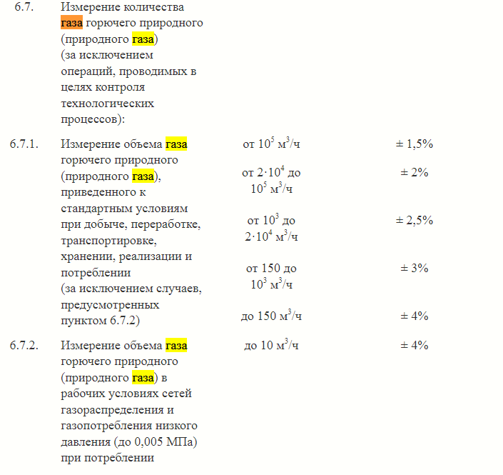

Scatch83 0 Опубликовано 30 Мая 2022 Жалоба Опубликовано 30 Мая 2022 Доброго времени суток, господа. Столкнулся со сложностями поверки счётчиков газа в своём регионе, МРГ заявляет что счётчики с погрешностью более 4% не подлежат поверке, ссылаясь на постановление правительства РФ от 16.11.2021 г. Разъяснения Минпромторга России о порядке эксплуатации счетчиков газа (далее - СГ), не соответствующих постановлению Правительства Российской Федерации от 16.11.2020 № 847 «Об утверждении перечня измерений, относящихся к сфере государственного регулирования обеспечения единства измерений». Кто то сталкивался с подобным и насколько правомерны действия МРГ?!? Цитата
Scatch83 0 Опубликовано 30 Мая 2022 Автор Жалоба Опубликовано 30 Мая 2022 Извиняюсь, постановление от 16.11.2020 Цитата
Логинов Владимир 921 Опубликовано 30 Мая 2022 Жалоба Опубликовано 30 Мая 2022 1 час назад, Scatch83 сказал: Извиняюсь, постановление от 16.11.2020 Еще в номере ошиблись Постановление Правительства Российской Федерации от 16.11.2020 № 1847 "Об утверждении перечня измерений, относящихся к сфере государственного регулирования обеспечения единства измерений" Цитата
Scatch83 0 Опубликовано 30 Мая 2022 Автор Жалоба Опубликовано 30 Мая 2022 1 час назад, Логинов Владимир сказал: Еще в номере ошиблись Постановление Правительства Российской Федерации от 16.11.2020 № 1847 "Об утверждении перечня измерений, относящихся к сфере государственного регулирования обеспечения единства измерений" Можно конкретнее, это действительно ограничивает поверку счётчиков газа или очередной ход, дабы отвадить сторонние организации?!? Цитата
Логинов Владимир 921 Опубликовано 31 Мая 2022 Жалоба Опубликовано 31 Мая 2022 7 часов назад, Scatch83 сказал: Можно конкретнее, это действительно ограничивает поверку счётчиков газа или очередной ход, дабы отвадить сторонние организации?!? Нельзя применять счетчики с погрешностью более 4%. Цитата
Comrad 74 Опубликовано 31 Мая 2022 Жалоба Опубликовано 31 Мая 2022 Если прямо ответить на вопрос, то нельзя применять для учета природного газа на узлах учета попадающих по действие приказа Минэнерго включённого в постановление правительства. Но это не препятствует проведению поверки. Цитата
Логинов Владимир 921 Опубликовано 31 Мая 2022 Жалоба Опубликовано 31 Мая 2022 6 минут назад, Comrad сказал: Если прямо ответить на вопрос, то нельзя применять для учета природного газа на узлах учета попадающих по действие приказа Минэнерго включённого в постановление правительства. Но это не препятствует проведению поверки. Да, поверять можно, но МРГ такой счетчик в эксплуатацию не введет. Цитата
Scatch83 0 Опубликовано 31 Мая 2022 Автор Жалоба Опубликовано 31 Мая 2022 11 часов назад, Логинов Владимир сказал: Нельзя применять счетчики с погрешностью более 4%. Соответственно исходя из погрешности у нас 90% счётчиков не подходит для поверки?!? Цитата
Логинов Владимир 921 Опубликовано 1 Июня 2022 Жалоба Опубликовано 1 Июня 2022 А какой у вас тип счетчика? И какого он года выпуска? Цитата

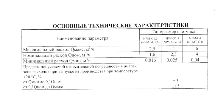

Scatch83 0 Опубликовано 1 Июня 2022 Автор Жалоба Опубликовано 1 Июня 2022 5 часов назад, Логинов Владимир сказал: А какой у вас тип счетчика? И какого он года выпуска? NPM-G4 2012 г.в. Цитата
Логинов Владимир 921 Опубликовано 1 Июня 2022 Жалоба Опубликовано 1 Июня 2022 https://fgis.gost.ru/fundmetrology/registry/4/items/323786 Так у них меньше 4 процентов Цитата
