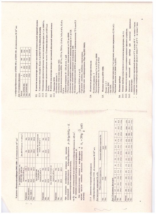

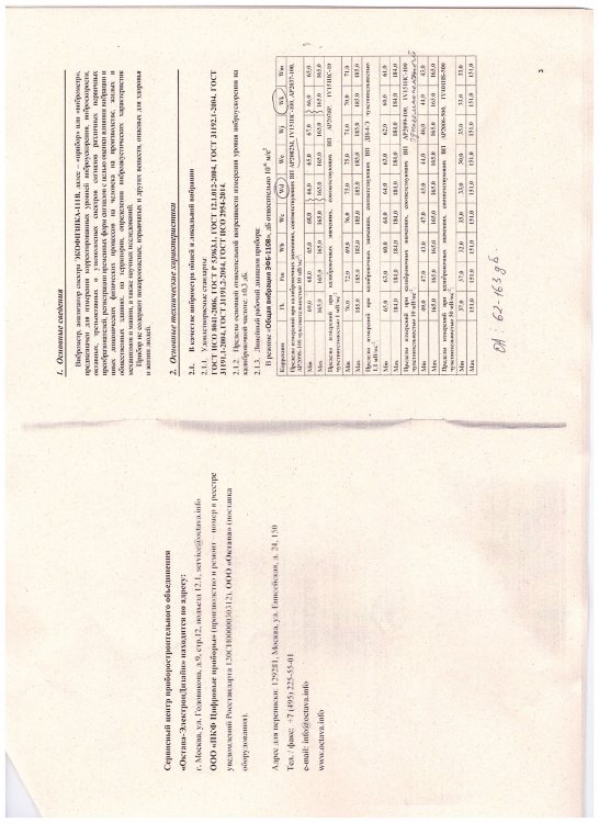

Прошу Вас помочь разобраться: У нас в учреждении есть измеритель общей и локальной вибрации портативный «ОКТАВА-110В/101ВМ» с трехкомпонентным вибропреобразователем АР2082. Специалисты СП в соответствии с паспортом данного прибора внесли следующие диапазон измерений в область аккредитации (см. приложенный документ): от 62 дБ до 163 дБ (т. е. был указан диапазон измеряемых среднеквадратичных уровней виброускорений с вибропреобразователем АР2082 в режиме "общей вибрации" и в режиме "локальной вибрации"- значения Wd, Wk, Wh, взятый из паспорта). В этом году данный прибор попал под программу переоснащения на ЭКОФИЗИКА-111В. У данного СИ, согласно паспорту, линейный рабочий диапазон в режимах "общей вибрации" от 66 дБ до 165 дБ и "локальной вибрации" от 63 дБ до 165 дБ
В методике измерений МИ ПКФ-12-006 (является частью эксплуатационной документации к ЭКОФИЗИКе-111В) в п.3, табл.В-1, стр. 17 (см. вложенный файл) размещена сводная таблица по видам комплектации приборов для работы в режиме виброметра. В ней указан диапазон измерений для значений Wd (от 56 до 165)дБ , Wk (от 60 до 165)дБ, Wh (от 66 до 165)дБ.
Вопросы: 1) Может ли Экофизика-111А измерять диапазоны, указанные в методике МИ ПКФ-12-006: Wd (от 56 до 165)дБ , Wk (от 60 до 165)дБ, если его линейный рабочий диапазон, согласно паспорту от 66 до 165 дБ? Если да, то как это доказать эксперту? Прикладываю протокол испытаний к ЭКОФИЗИКе-111В.

3) Согласно действующей на сегодняшний день ОА, как я говорила выше, диапазон измерений был указан от 62 до 163 дБ. У Экофизики-111В линейный рабочий диапазон в режимах "общей вибрации" от 66 дБ до 165 дБ и "локальной вибрации" от 63 дБ до 165 дБ. Получается наш прибор по нижнему диапазону не соответствует нашей ОА. Мы им не можем пользоваться, верно?
