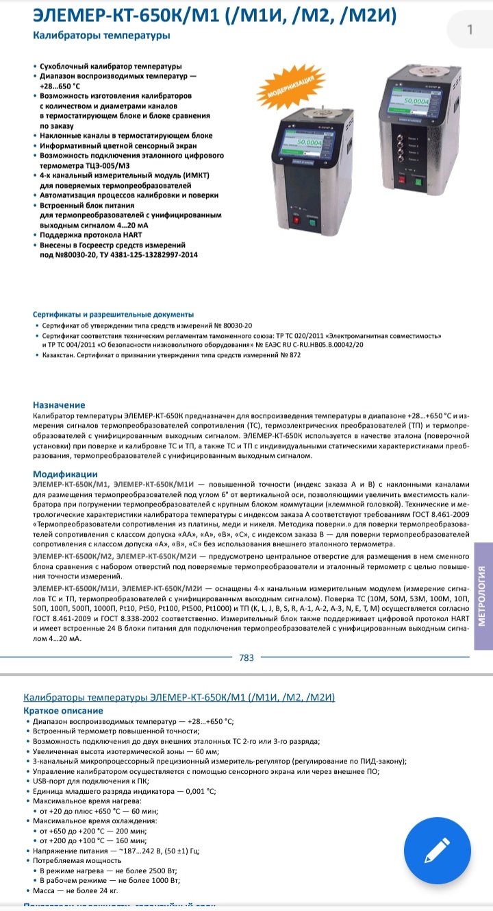

Здравствуйте. Собираемся заказать данный сухоблочный термостат (ЭЛЕМЕР-КТ-650К/М2И) для поверки и калибровки СИ используемых на нефтедобыающем предприятии (месторождении) , хотелось бы услышать мнение о нем, если кому-то приходилось сталкиваться! Какие плюсы какие минусы. Возможно есть информация на сколько он надёжен (в плане поломок, стабильности работы ПО, ремонтопригодности).
Судя по опросному листу для заказа,  к нему можно подключить ЭТС только ЭЛЕМЕР  с их фирменными разъёмами!? Или я ошибаюсь?  Т.е. как с Метран-514 не выйдет на клеммнике болтами зажал 4 провода внёс характеристики (коэффициенты) и работай с любым ЭТС ?!
Hart протокол не ясно будет ли считывать библиотеки данных зарубежных весьма распространённых фирм типа Rosemount, Endress+Hauser...?!
буду ОЧЕНЬ благодарен за информацию!!!1908460752_Screenshot_20230107-225011_AdobeAcrobat.thumb.jpg.45fd44232fc793bb32d5bb95c37f7790.jpgkt650k.pdf
