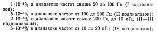

AtaVist 503 Опубликовано 17 Мая 2023 Жалоба Поделиться Опубликовано 17 Мая 2023 13 часов назад, Evgeniy1 сказал: В МП посмотрите, если не секрет, что у Вас сказано? https://www.astena.ru/g3-118.html Да, я вот в этом документе и смотрел. Там допустимые значения вот какие: Что не бьется с описанием типа. Но это так, заметка на полях, к теме разговора не очень-то и относится 😃 Цитата Ссылка на комментарий Поделиться на других сайтах Прочее

Evgeniy1 25 Опубликовано 18 Мая 2023 Автор Жалоба Поделиться Опубликовано 18 Мая 2023 В 17.05.2023 в 11:52, AtaVist сказал: Да, я вот в этом документе и смотрел. Там допустимые значения вот какие: Что не бьется с описанием типа. Но это так, заметка на полях, к теме разговора не очень-то и относится 😃 Разные года выпуска, разные допуска Цитата Ссылка на комментарий Поделиться на других сайтах Прочее
