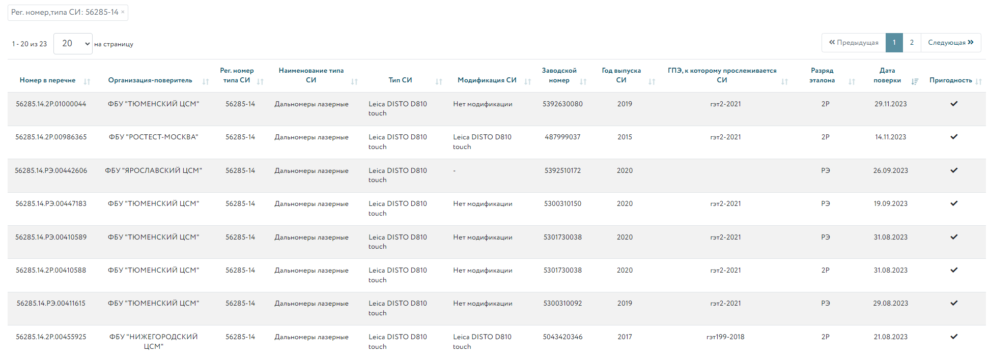

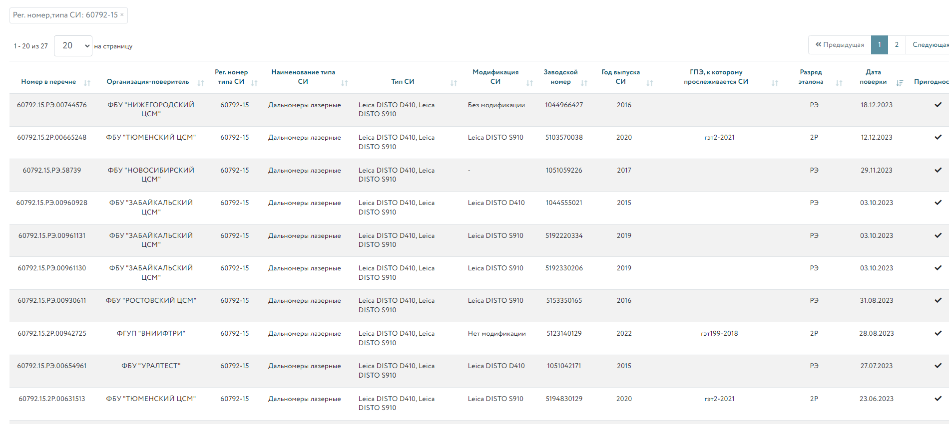

matan 72 Опубликовано 11 Января 2024 Жалоба Опубликовано 11 Января 2024 8 часов назад, Polaroid сказал: Есть дальномер лазерный Leica DISTO D910 touch, его примеряют для поверки ростомеров. Ни один ЦСМ не берёт его поверять в качестве эталона не нашел ОТ на D910, а вот D810 и S910 как эталоны поверяют: Цитата
