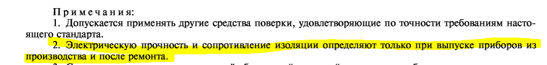

в методике 8.497-83 есть пункт 4.3 проверка электрической прочности и сопротивления изоляции. Когда то давно разбирался с тем, что этот пункт не распространяется на щитовые приборы, но сейчас совсем потерял связь, т.к. в методике ссылаются на гост, а там еще на гост. Есть ли у кого то конкретные выписки из гостов, где пишется, что не нужно проверять прочность на простые щитовые приборы
Пункт 4.3 только при выпуске прибора из производства и после ремонта
В пункте 1.1 в примечании написано:
Благодарю. Просто столкнулся с тем, что закупили новые щитовики, а в описании типа производители указали пробойную установку как рекомендуемое средство поверки, + указали, что приборы принадлежат 5 группе госта 22261-94, вот и пытался связать 2 этих фактора
1 час назад, Логинов Владимир сказал:
