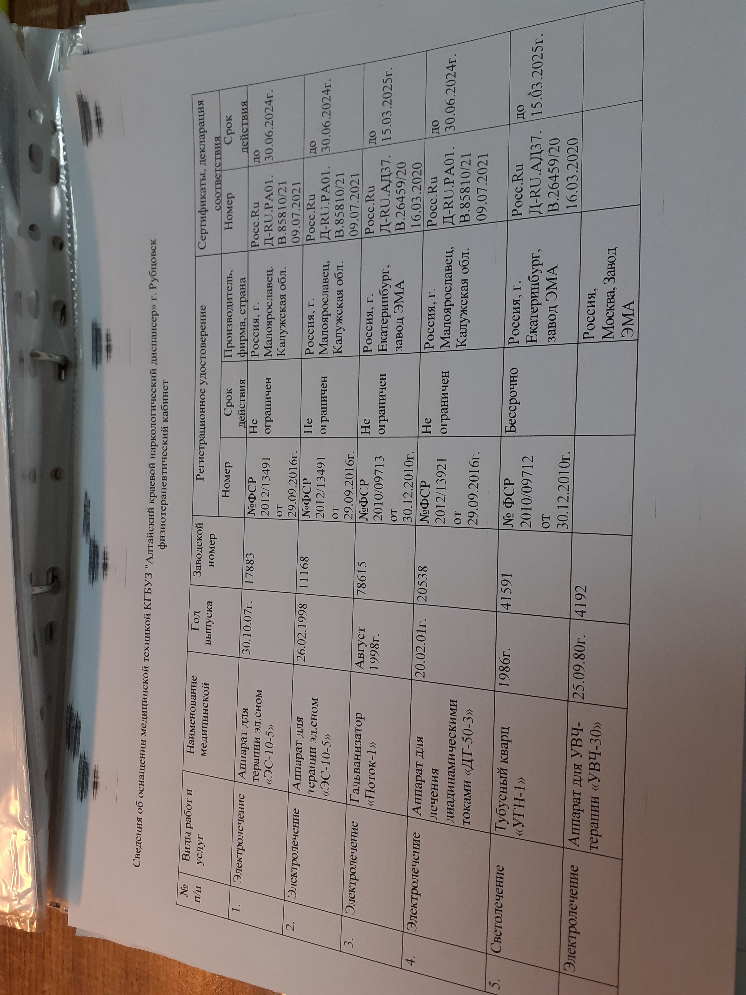

Larisa.rub.grig 0 Опубликовано 24 Июля 2024 Жалоба Опубликовано 24 Июля 2024 Larisa.rub.grig@mail.ru. Пришел отказ в 23 году на поверку физиооборудование т к не прошли испытание измерительных приборов. Объясните что нам делать. Это Алтаймедтехника отписалась. Подаю заявки и ничего не движется. 5 аппаратов не прошли поверку. Цитата
Alexs_L 103 Опубликовано 24 Июля 2024 Жалоба Опубликовано 24 Июля 2024 (изменено) 1 час назад, Larisa.rub.grig сказал: Объясните что нам делать. Это Алтаймедтехника отписалась. Подаю заявки и ничего не движется. 5 аппаратов не прошли поверку. В данных документах нет информации о приборах, как средствах измерений (как минимум номер записис в реестре. Как и ответа Алтаймедтехники не наблюдается. О форме таблицы, об информации в ней. Подписи столбцов оговрены каким то документом? Или сами составили, и заполнили информацией? И еще. По сути, Вам необходимо создать новую тему. А Вы продолжили уже имеющуюся - по резервуарам. Изменено 24 Июля 2024 пользователем Alexs_L Цитата
Мицар 178 Опубликовано 25 Июля 2024 Жалоба Опубликовано 25 Июля 2024 В 24.07.2024 в 14:16, Larisa.rub.grig сказал: Larisa.rub.grig@mail.ru. Пришел отказ в 23 году на поверку физиооборудование т к не прошли испытание измерительных приборов. Объясните что нам делать. Это Алтаймедтехника отписалась. Подаю заявки и ничего не движется. 5 аппаратов не прошли поверку. Если вы на самом деле подавали в Медтехнику заявку на поверку перечисленных аппаратов физиотерапии, то отказали вам совершенно обоснованно. Аппараты физиотерапии не являются средствами измерений, а следовательно,- поверке не подлежат. Они подлежат периодическому контролю технического состояния, медтехники иногда употребляют термин -метрологический контроль состояния (МКС). Наверняка ваш диспансер имеет договор с Медтехникой на техническое обслуживание своего медоборудования. В рамках этого договора и должно контролироваться техническое состояние рассматриваемых аппаратов. Цитата
Vla584 0 Опубликовано 29 Марта Жалоба Опубликовано 29 Марта Однозначно в данном на фото снимке подлежат поверке электроизмерительные приборы в составе аппаратов ЭС-10, "Поток - 1", Дт-50. Миллиамперметры возможно М42300 или М42100. Цитата
Alexs_L 103 Опубликовано 29 Марта Жалоба Опубликовано 29 Марта 5 часов назад, Vla584 сказал: Однозначно в данном на фото снимке подлежат поверке электроизмерительные приборы в составе аппаратов ЭС-10, "Поток - 1", Дт-50. Миллиамперметры возможно М42300 или М42100. на основании чего данные приборы и оборудование подлежит поверке? Цитата
владимир 332 1338 Опубликовано 29 Марта Жалоба Опубликовано 29 Марта (изменено) 9 часов назад, Vla584 сказал: Однозначно в данном на фото снимке подлежат поверке электроизмерительные приборы в составе аппаратов ЭС-10, "Поток - 1", Дт-50. Миллиамперметры возможно М42300 или М42100. 3 часа назад, Alexs_L сказал: на основании чего данные приборы и оборудование подлежит поверке? нет такого основания пРоверка вышеназванных встроенных СИ проводится при ТО при ИКТС (инструментальном контроле технического состояния) аппаратов ДТ 50-3 http://www.mpz.kaluga.ru/doc/tonus_pasport.pdf?ysclid=mnbkkk3h1n521422830 Цитата 10.3.1. Перечень основных проверок технического состояния аппарата приведен в табл. 3. ... 3. Проверка основной погрешности миллиамперметра аппарата. Проверка должна производиться с помощью контрольного миллиамперметра постоянного тока класса точности не ниже 0,5 ... ЭС-10 https://medik-dom.ru/uploads/file/76/rburptf_melftpupo_u-10-5.pdf?ysclid=mnbk7e5zdr342401657 Цитата 10.4.7. Проверьте измерительное устройство, для чего параллельно нагрузке подключите электроннолучевой осциллограф. Основным признаком неисправности измерительного устройства является большая погрешность или невозможность измерения импульсного тока и ДПС. P.S. для СИ, применяемых при ТО и подлежащих поверке https://normativ.kontur.ru/document?moduleId=1&documentId=504867#h452 https://base.garant.ru/400758057/ Изменено 29 Марта пользователем владимир 332 Цитата
