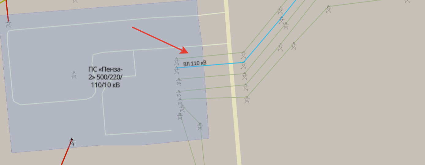

Вот эта ЛЭП сверху. Не знаю сколько там кВ, судя по этой карте 10 наверное.
Если судить по этой картинке, то там 100 кВ. Причем цельный каскад
А еще - в настоящее время сильно не рекомендуется выкладывать такие картинки.
