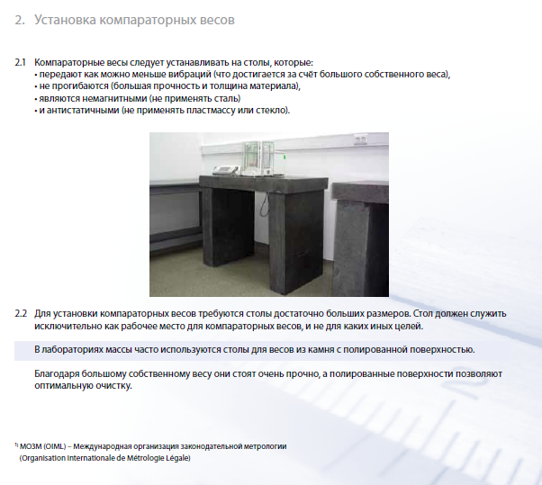

Логинов Владимир 907 Опубликовано 18 Февраля 2025 Жалоба Опубликовано 18 Февраля 2025 Почитайте руководство на ваши весы для начала Цитата
Логинов Владимир 907 Опубликовано 18 Февраля 2025 Жалоба Опубликовано 18 Февраля 2025 (изменено) PTB_Q5_Guide2_Mass_Laboratory_RU.pdf Изменено 18 Февраля 2025 пользователем Логинов Владимир Цитата

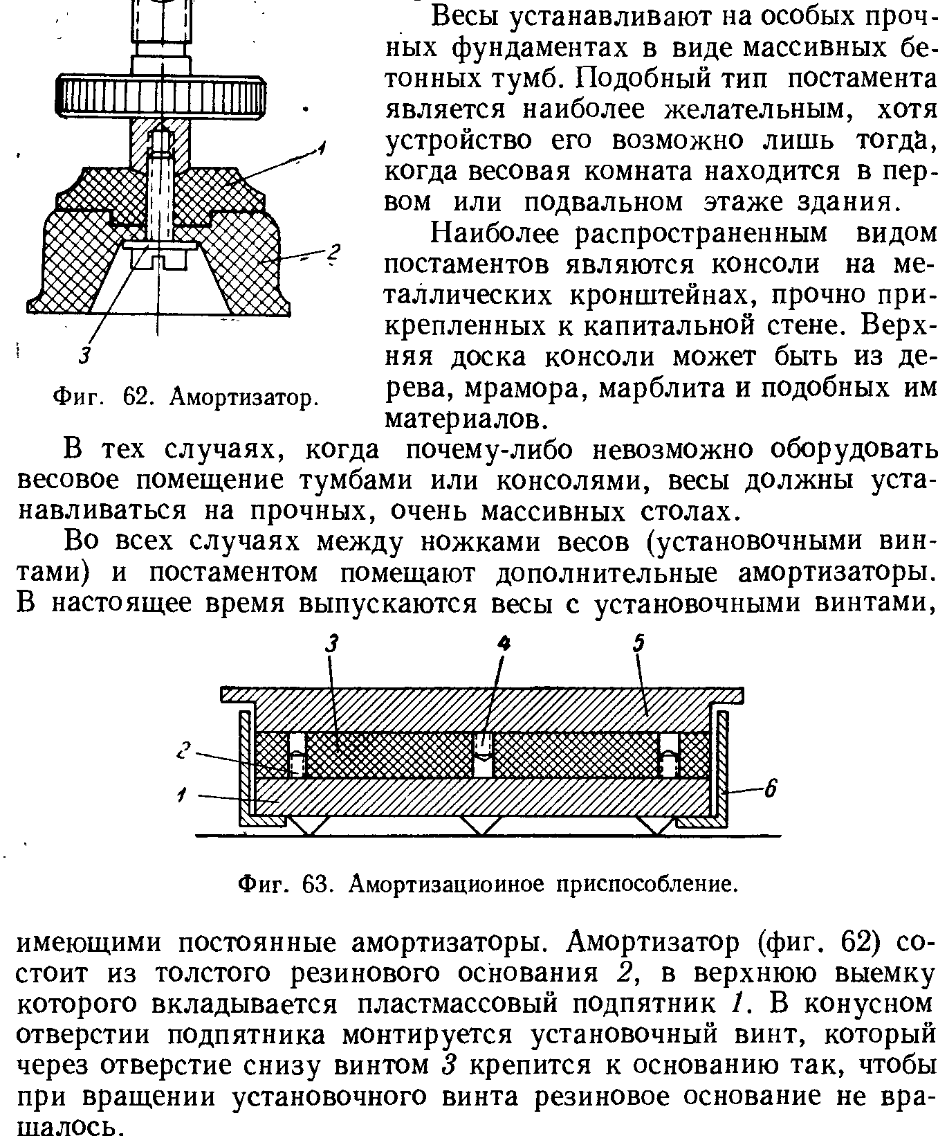

владимир 332 1336 Опубликовано 18 Февраля 2025 Жалоба Опубликовано 18 Февраля 2025 (изменено) 47 минут назад, Никита1 сказал: Ищу в нормативной документации требования к установке весов на гранитные плиты, в НД прямых указаний не смог найти (ГОСТ весы неавтоматического действия, ГОСТ лабораторные весы).Кто-нибудь встречал данные указания * Навряд ли подобные НД существуют, только если вскользь упоминается, например по лабораторным ГОСТ 8.520-84 https://gostrf.com/normadata/1/4294821/4294821858.pdf Цитата 2.1.2. В помещении не должно быть воздушных и тепловых потоков и вибраций, вызывающих видимое дрожание шкалы. 2.1.3. Весы должны быть установлены в специальном помещении таким образом, чтобы не было одностороннего нагревания или охлаждения весов. Весы должны быть установлены на изолированных фундаментах или на кронштейнах, укрепленных в капитальных стенах. Весы 3 и 4 разрядов, 3 и 4 классов допускается устанавливать на прочных лабораторных столах. Весы должны быть установлены по уровню или отвесу регулировкой установочных ножек. Требования по установке на конкретные весы в эксплуатационной документации. Общие требования в технической литературе и т.п. Например по лабораторным весам из ретро стр. 121-123 Изменено 18 Февраля 2025 пользователем владимир 332 Цитата
