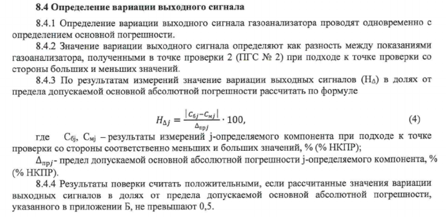

Добрый день! В соответствии с МП 135-221-2017 с изм.1, расчет вариации приводится к погрешности в измеряемой точке  , при этом  погрешность данного СИ вычисляется абсолютная (%НКПР) и вариация должна составлять не более 0,5 от этой погрешности. Конечно я могу рассчитать приведенную погрешность и сравнить, но это как бы нигде не указано. Как сравнивать
Как можно сравнить вариацию в отн% с абсолютной погрешностью %НКПР?

А формула (4) это не приведенная погрешность (и не относительная вариация) - это отношение вариации к пределу абсолютной погрешности. Если убрать умножение на 100, то всё нормально (0,5). А если умножение оставить - то 50 %.
Для современных методик поверок это уже обычное явление. Как и показания газоанализатора в "точке проверки №2", и "рассчитанные значения вариации" при определении вариации в одной точке, и возможность "подхода к точке проверки со стороны больший и меньших значений" при подаче одной и той же ПГС №2.
