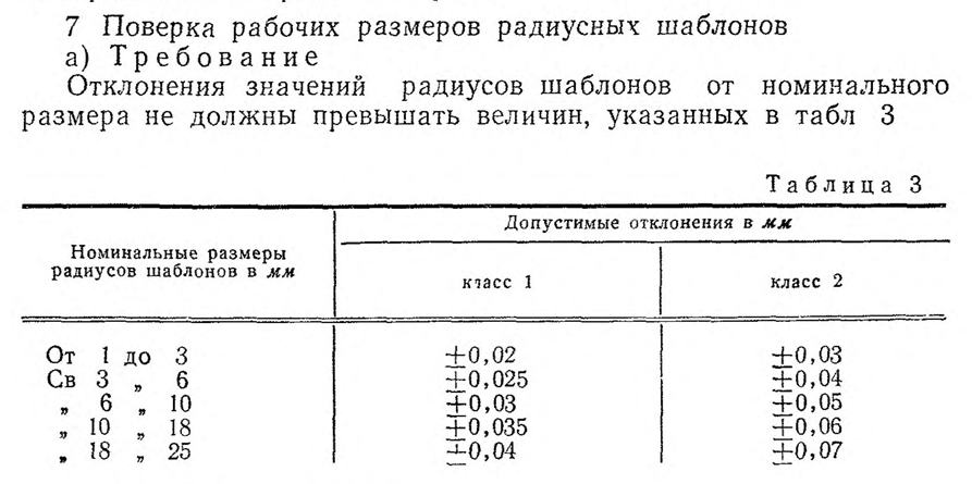

ByGoR74 1 Опубликовано 27 Августа 2025 Жалоба Опубликовано 27 Августа 2025 Когда-то существовала инструкция 285-65 "По поверке радиусных шаблонов", затем были замены и последний документ ТУ 2-034-228-87. Методик поверки нет, поскольку тип шаблонов не утверждался. Цитата

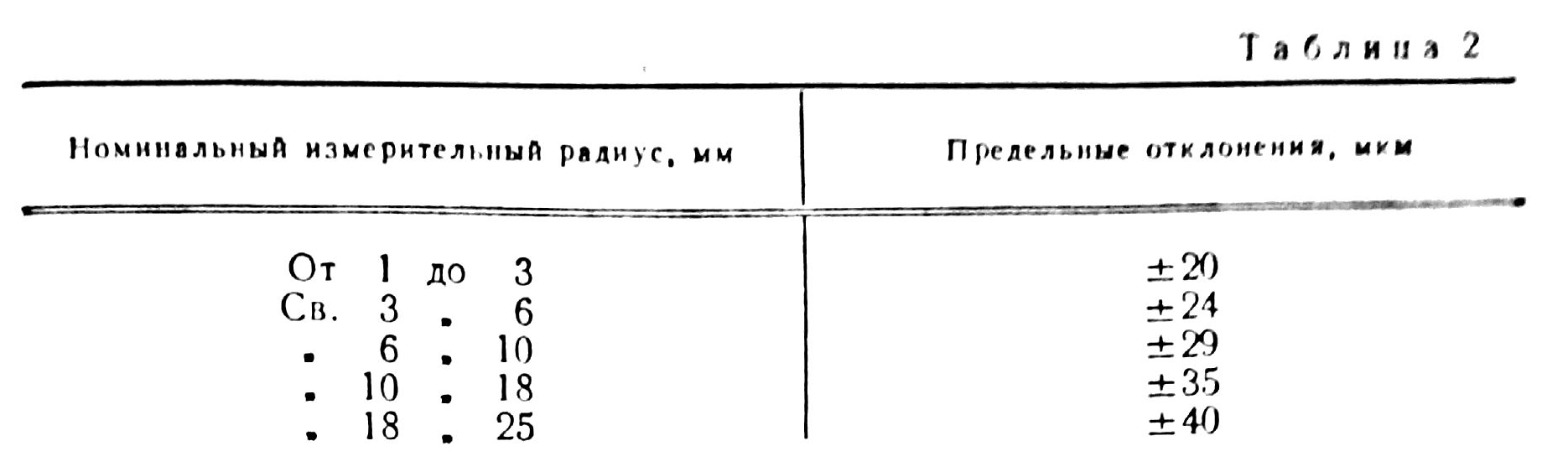

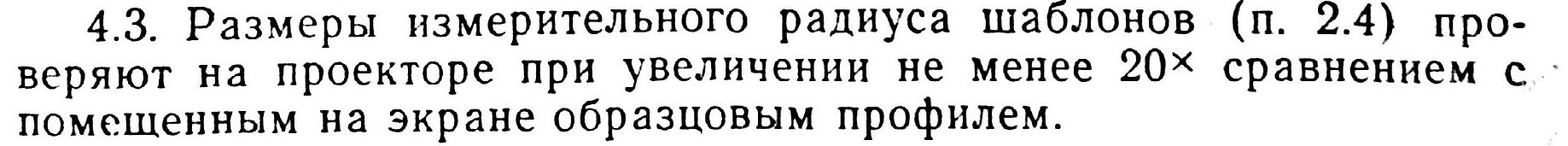

владимир 332 1337 Опубликовано 27 Августа 2025 Жалоба Опубликовано 27 Августа 2025 (изменено) 6 часов назад, Анастасия Д сказал: Набор шаблонов радиусных HOLEX 477550 R 0,5-13. Подскажите пожалуйста, существует ли на такой набор методика? не могу найти допуска на такие шаблоны. Если из ретро + к оному советские ГОСТ 4126-82 Шаблоны радиусные ТУ.pdf ТУ 2-034-228-87 Шаблоны резьбовые и радиусные.pdf Цитата 1.2.1.3 Отклонения рабочего радиуса радиусных шаблонов не должно превышать значений, указанных в таблице 7 Таблица 7 Рабочий радиус, мм Предельные отклонения, мкм I;I,2;!,6;2,0;2,5;3,0 ± 20 4,0;5,0;6,О ± 24 7,0;8,0;9,0;IO,O _± 29 II,O;I2,0;I4,0;I6,0;I8,0 ± 35 20,0;22,0;25,О ± 40, 3 МЕТОДЫ КОНТРОЛЯ (ИСПЫТАНИЙ) .... 3.2.6. Размеры рабочего радиуса радиусных шаблонов проверяют на проекторе при увеличении не менее 20Х сравнением с помещенным на экране образцовым профилем. P.S. + по "Поиск" пробегитесь по Темам https://metrologu.ru/search/?&q="шаблоны радиусные"&search_and_or=or Изменено 27 Августа 2025 пользователем владимир 332 Цитата
