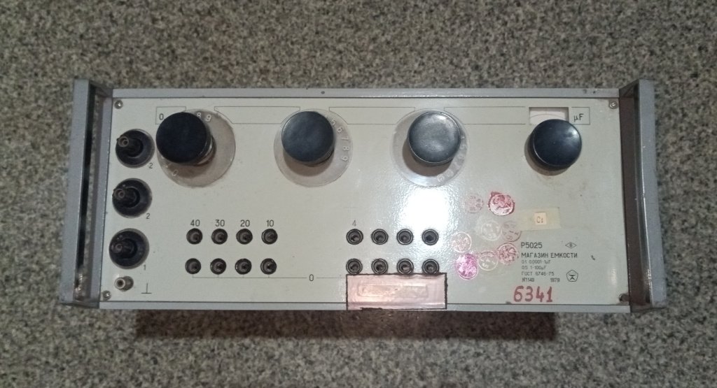

1shion1 0 Опубликовано 3 Сентября 2025 Жалоба Опубликовано 3 Сентября 2025 Здравствуйте,подскажите пожалуйста как можно проверить этот прибор на работоспособность в домашних условиях?Есть только китайский мультиметр,подскажите куда подключать контакты и какие параметры выставлять на мультиметре. Цитата
Специалисты Дедюхин А.А. 366 Опубликовано 3 Сентября 2025 Специалисты Жалоба Опубликовано 3 Сентября 2025 у вас не хватает круглых колодок-замыкателей, что вставляются в отверстия и замыкают конденсаторы; без этих колодок у вас ничего не получится Цитата
1shion1 0 Опубликовано 3 Сентября 2025 Автор Жалоба Опубликовано 3 Сентября 2025 3 часа назад, Дедюхин А.А. сказал: у вас не хватает круглых колодок-замыкателей, что вставляются в отверстия и замыкают конденсаторы; без этих колодок у вас ничего не получится А их можно чем то заменить? Цитата
Специалисты Дедюхин А.А. 366 Опубликовано 4 Сентября 2025 Специалисты Жалоба Опубликовано 4 Сентября 2025 18 часов назад, 1shion1 сказал: А их можно чем то заменить? выточите их на токарном станке Цитата
1shion1 0 Опубликовано 4 Сентября 2025 Автор Жалоба Опубликовано 4 Сентября 2025 Если не затруднит,скиньте кто нибудь чертеж,или схему с размерами этих замыкателей,и скажите с какого металла они сделаны? Цитата
ViktorVS 8 Опубликовано 8 Сентября 2025 Жалоба Опубликовано 8 Сентября 2025 Сам замыкатель металлический, из немагнитного металла, но не алюминий. Замыкатель в сечении круглый, идет на конус с 5 мм до 6 мм примерно. На рисунке попытался отметить. Цитата
1shion1 0 Опубликовано 8 Сентября 2025 Автор Жалоба Опубликовано 8 Сентября 2025 1 час назад, ViktorVS сказал: Сам замыкатель металлический, из немагнитного металла, но не алюминий. Замыкатель в сечении круглый, идет на конус с 5 мм до 6 мм примерно. На рисунке попытался отметить. Благодарю.А на вес,тяжёлый?Может латунь(бронза)? Цитата
