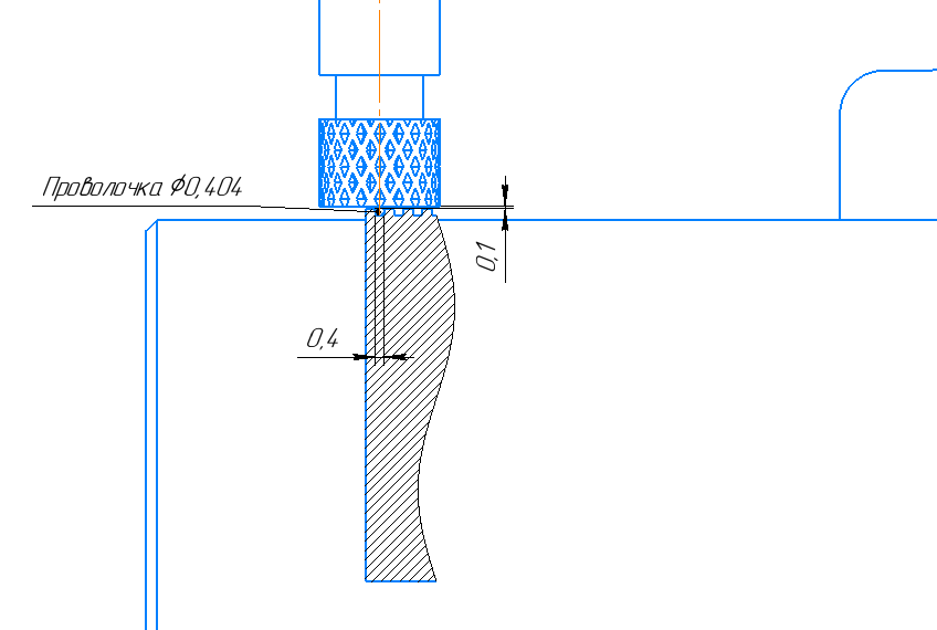

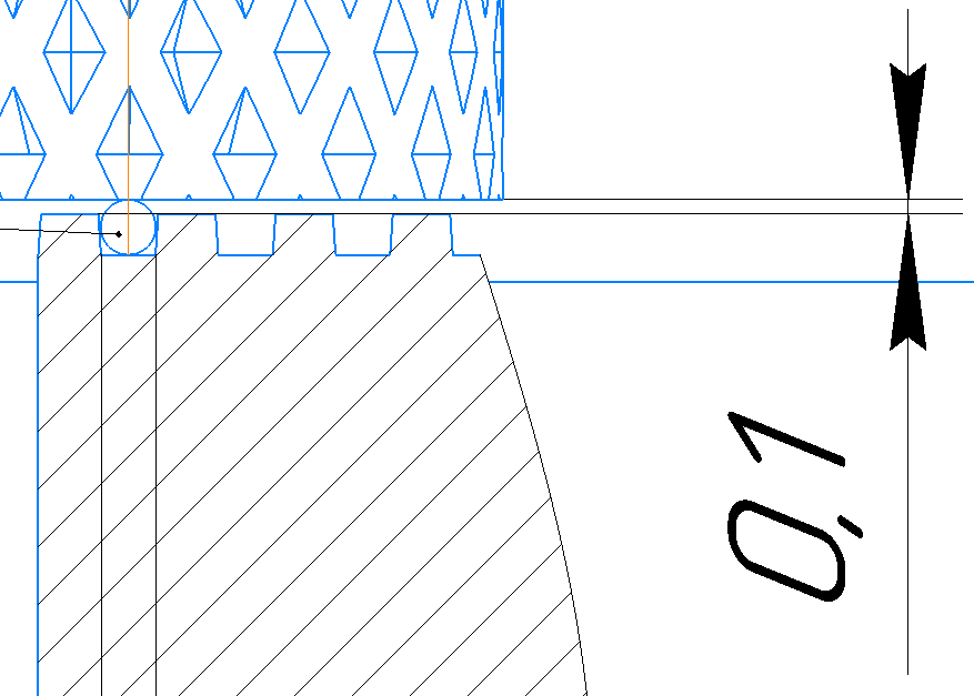

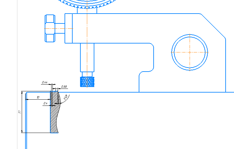

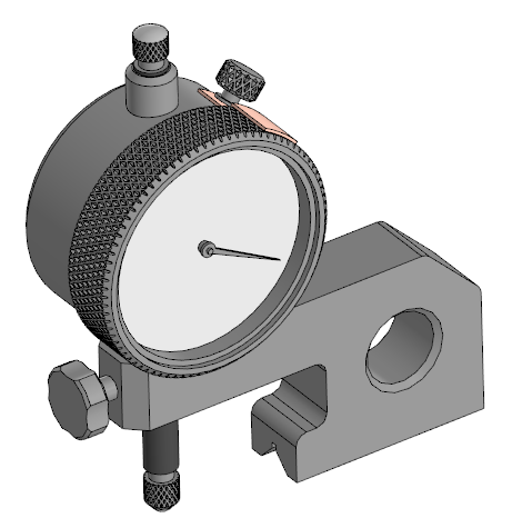

Хотела предложить глубиномер индикаторный, для которого сделать спец. наконечник, у которого на конце цилиндр с плоским дном и диаметром чуть меньше 0,4. Но сам глубиномер весомый, из-за "массивного" основания, и будет проминать резину.
Вот если основание заменить втулкой, у которой внутри ступенчатое отверстие (взять ИЧ-2 и сделать для него втулку). Большим диаметром - плотно одевающейся на диаметр 8 индикатора (можно поджать винтом), потом для подвижного штока - ступенька поменьше, и для кончика наконечника отверстие еще меньше, что бы было как направляющая, да и для упора в верхний торец резины. У нас что то подобное в советское время делали. Насколько таким удобно пользоваться - не знаю, не довелось. Просто видела эту приблуду у рабочего.

а данные изменения в конструкции (изготовление спец. наконечника, которые не предназначенные (не упоминаются) изготовителем СИ) могут ли повлиять на показания и иметь силу при составлении акта входного контроля?
