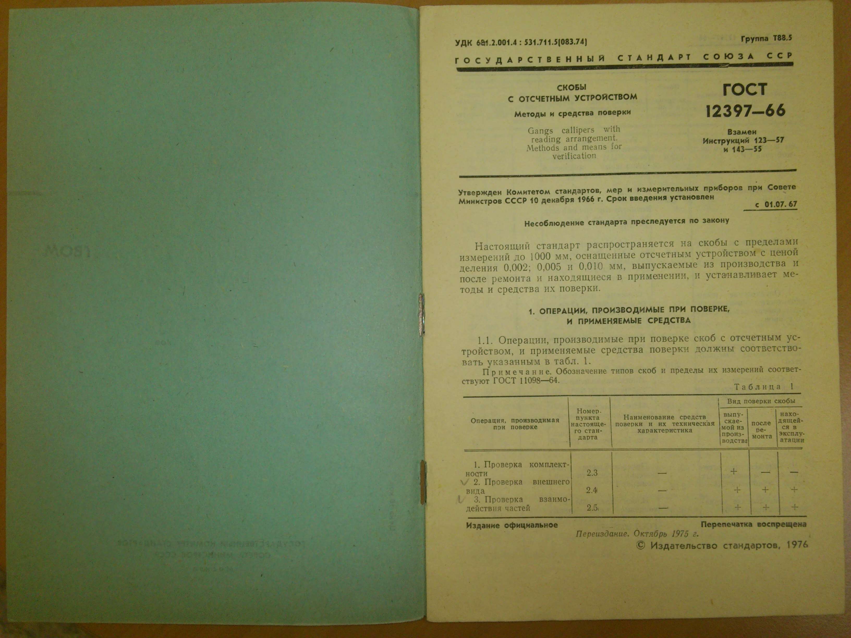

Нашла в "закромах" ГОСТ 12397-66 "Скобы с отсчетным устройством. Методы и средства поверки". Вроде бы распространялся на скобы по ГОСТ 11098-64.

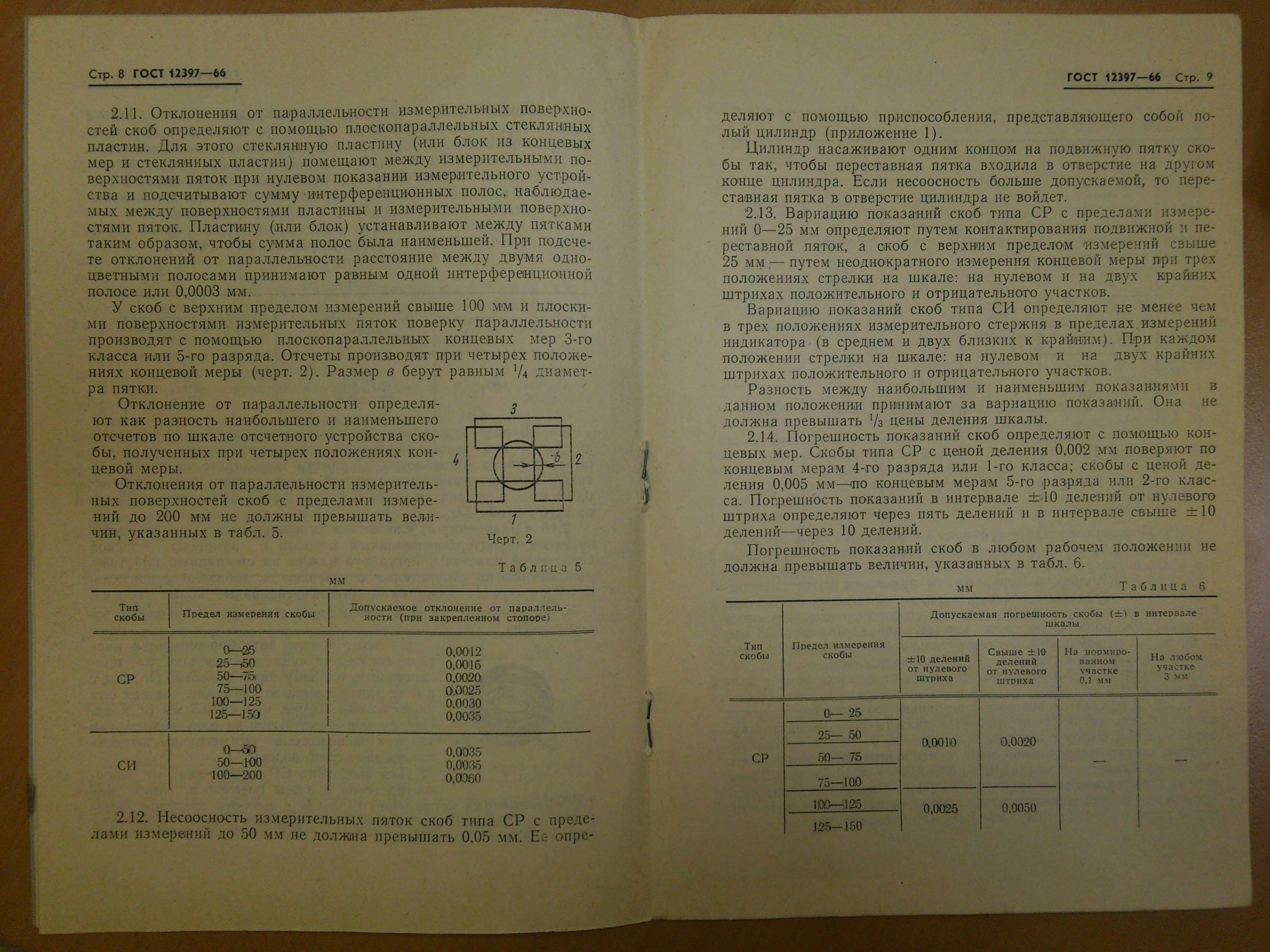

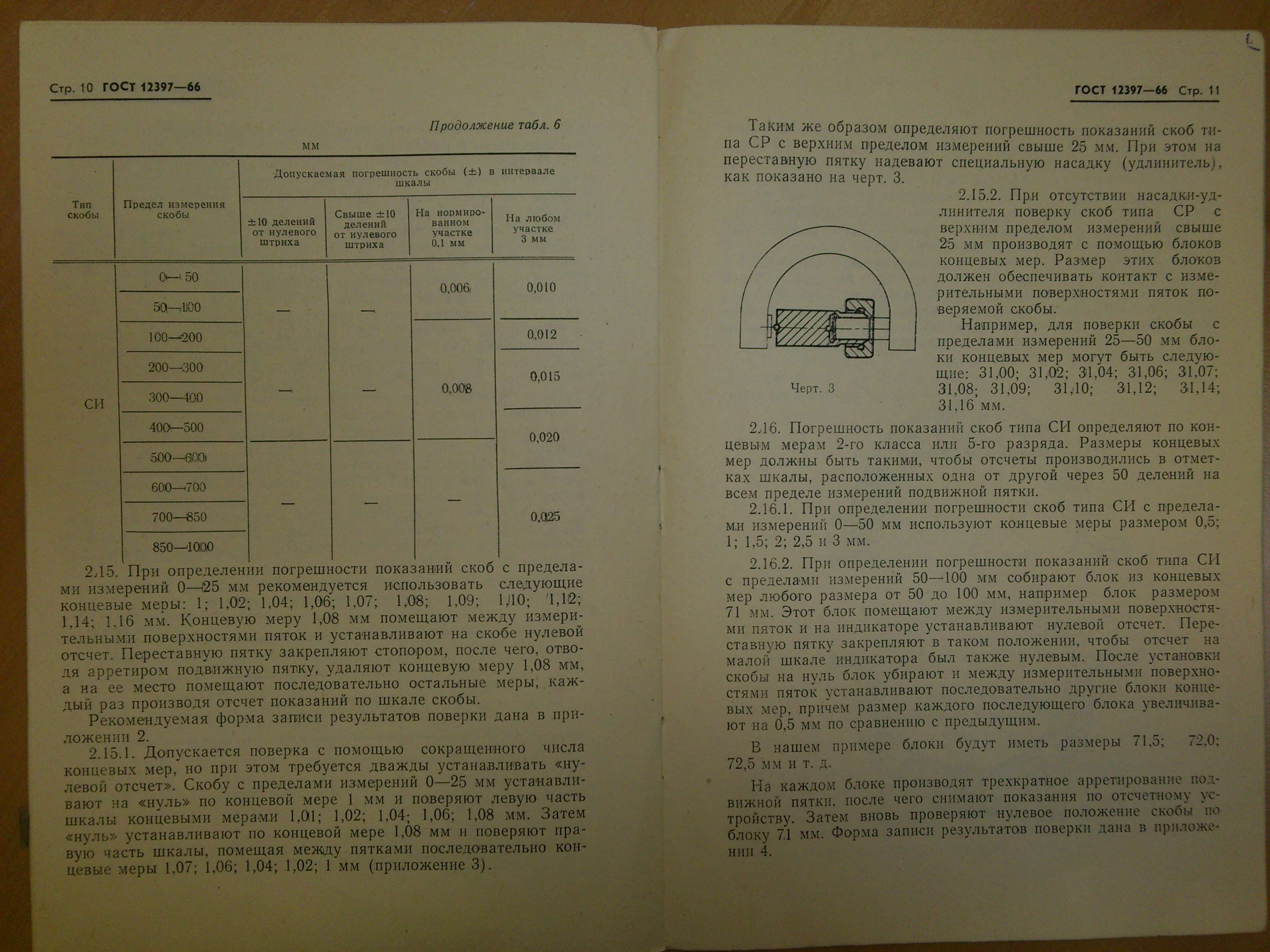

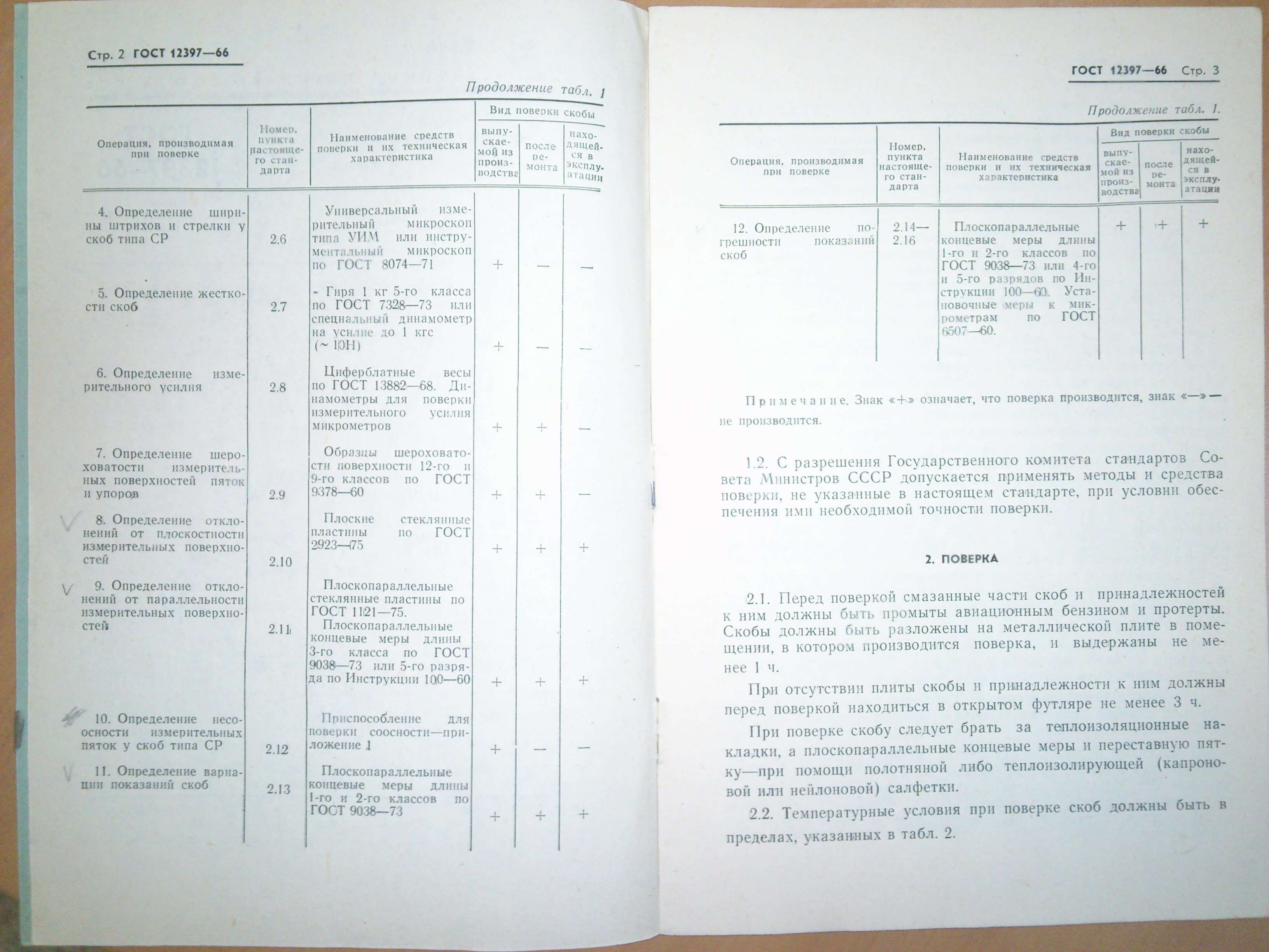

Сфоткала и выкладываю пару страниц из него.
Здравствуйте. Когда-то мы тоже оказались в такой же ситуации. Направили письмо во ВНИИМС, в ответе было сказано, что к СИ применяется НД, выпущенная на момент их изготовления. На отмененной НД проставили печать "Оставлен для справок", с тех пора пока все проверяющие органы были довольны.
У вас скоба была изготовлена по ГОСТ 11098-64, соответственно и требования к ней по этому НД.

А погрешности приведенные в табл. 6 п. 2.14 сфотканого ГОСТа не подходят?
