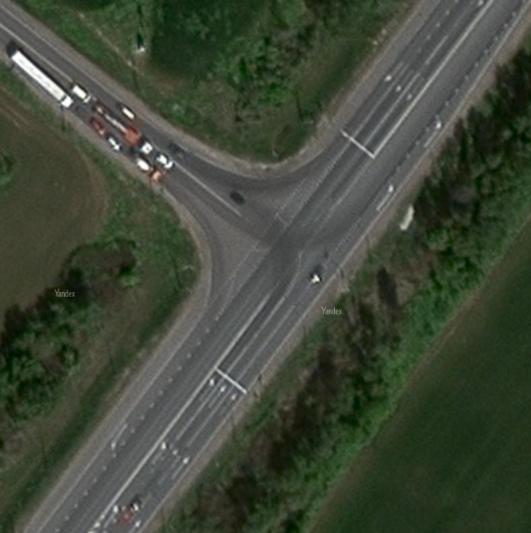

а какая разница? Главное что на перекрестке стоп-линии нет, а значит водитель должен остановиться при включении запрещающего перед ППЧ, чтобы не создавать угрозу БДД при попытке проехать ППЧ когда туда уже пошел поток с другого направления на свой зеленый ППЧ в данном случае начинается не ранее чем заканчивается двойная сплошная Уточнение Выше с панорамой Гугла я перепутал направление. Сравнив конфигурацию фото Форсажа и панорам - Форсаж контролирует направление в Москву (на космоснимке слеваснизу вверхнаправо), а не из Москвы. И там расстояние еще больше Вид на Яндексе со стороны тыльной камеры Форсажа https://yandex.ru/maps/-/CGhWRI2A А ниже панорамный кадр со стороны перекрестка, где видно границу перекрестка, положение стоп-линии и расстояние от стоп-линии до ППЧ - где заканчивается двойная сплошная.

что я попутал? стоп линия согласно вашей цитаты про ГОСТ находится ПЕРЕД перекрестком (его границами) Вот оно на панораме Гугла (у Яндекса панорама проскакивает это место, его не увидеть) Стрелка показывает на начало закругления https://goo.gl/maps/vjf7zbXvSFVYJPSH9

двоечник писал определение границ перекрестко однозначное - начало закругления и не далее Остановка перед ППЧ в отсутствие стоп-линии ПДД предусмотрена прямо

так перед перекрестком или на перекрестке? ) А вот это то что надо. Основные для водителей светофоры (те что справа, а не дублирующие за перкерестком или на нем) ставят внутри перекрестка или перед ним (на границе) - до закругления, которое и обозначает по ПДД границу перекрестка?

загорелся запрещающий, ТС остановилось перед ППЧ, расстояние не нормировано 1) она сзади. 2) она вне границ перекрестка не надо фантазировать и раздвигать границы перекрестка сверх определения в ПДД

как Субару? Или ПЕРЕД стоп-линией? ) я поставил на начала закруглений - со всех трех сторон. Почему стоп-линию с двух сторон основного хода М7 нарисовали до границ перекрестка - понятия не имею. Очевидно исходя из обычной практики, о чем я написал выше так нарисуйте сами, как вы видите, в чем проблема ) ==** * *=** * =* =*== *=== ***= * *=** = =*== *=== =*= *=* *= *** =* =*== *=== пришлось морзянку ради вас вспоминать )

ПДД это предписывают только на запрещающий, в остальное время такого обязательства нет, поэтому имело право пересечь стоп-линию на зеленый Потом загорелся запрещающий, и поскольку ТС пересекло стоп-линию, то на ППЧ согласно ПДД не поехало А границы данного перекрестка так никто и не нарисовал.Всё самому приходится делать опять .. Нет на данном перекрестке стоп линий - они ВНЕ его границ. И это обычная практика: Стоп-линия, переход (не всегда), собственно перекресток с началами закруглений

с белой повязкой на лбу и криком Банзай? Или все таки остановиться перед ППЧ при загоревшимся запрещающем, в данном случае красном? Может вы границы данного перекрестка нарисуете с учетом его определения в ПДД?

там нарисованы границы обсуждаемого перекрестка?

"вы не умничайте, пальцем покажите" (с) Так где на данном участке границы перекрестка?
