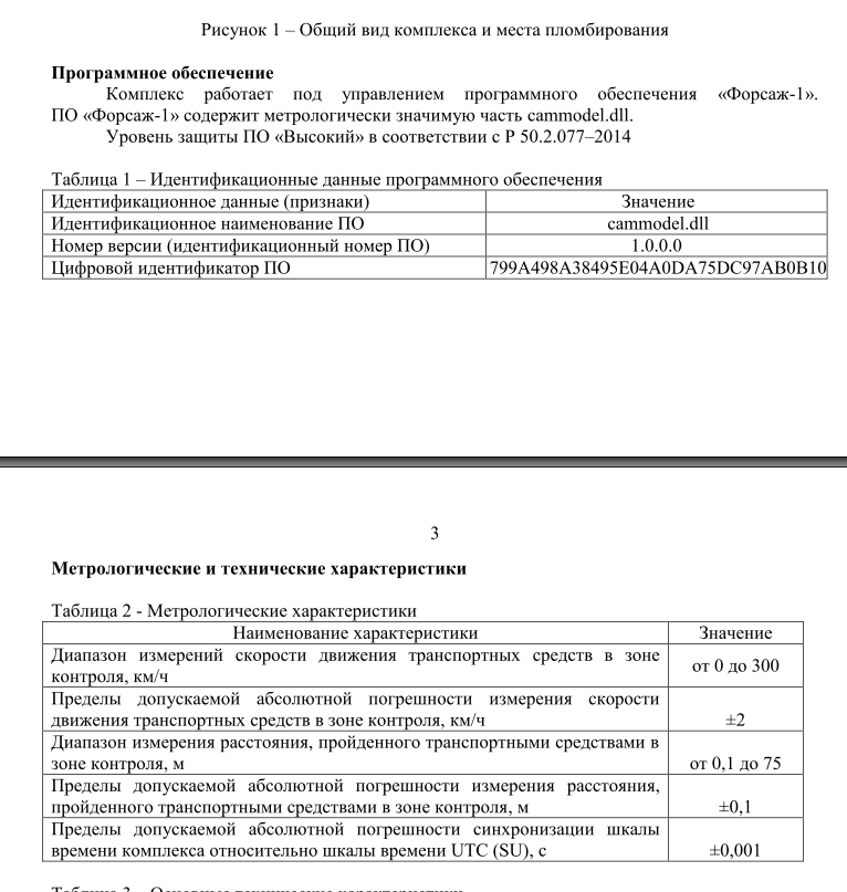

Все вопросы к производителю. Название не я выбирал. я думал вы мне предложили информацию конкретно по комплексу посмотреть.. А смысл читать общую информацию. Она нам не скажет ничего сколько точно в граммах частота у ФОрсажа После включения запрещающего, коим является также и желтый. Читайте ПДД И в отсутствие фотоматериала с ТС ПЕРЕД стоп-линией на момент включения запрещающего бесспорно установить позицию ТС на тот момент (и наличие или отсутствие неостановки на запрещающий перед стоп-линией) невозможно. Гадать вы можете сколь угодно на этот счет. Но фактов у нас нет

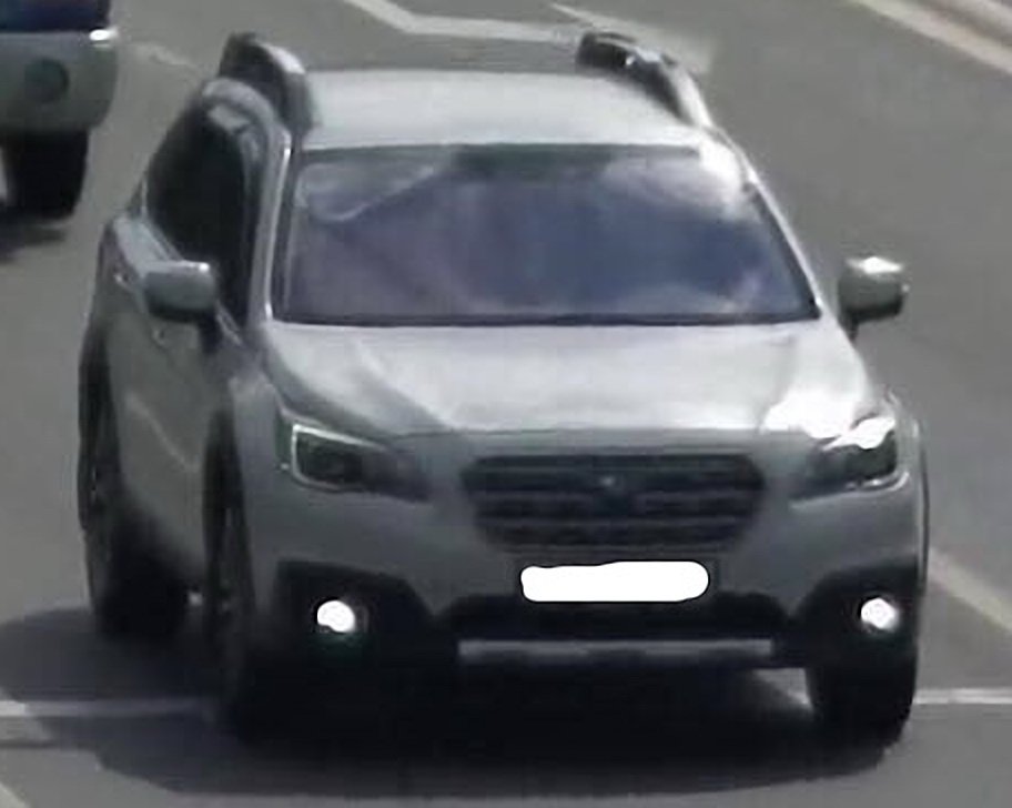

Сколько? С учетом смещения на корпус за порядка 2.5 секунды, чтобы не искать, ссылка на комментарий с материалом

по расчетам Дмитрия Борисовича скорость 5-6 км/ч, в метрах/с это 1.38-1.66 При результирующем смещении на 1.5 метра (2.745 колесная база и 0.4 ширина стоп-линии) за 0.1 секунду смещение будет 14-16 (округляя) см

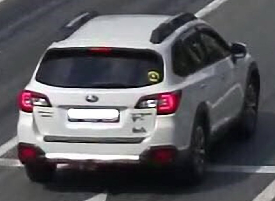

Потому что форум глючит с вложениями, иллюстрацию приходится грузить на хостинг (в данном случае radikal) и то что показывает при предпросмотре сообщения, после отправки выглядит как ссылка. Которую вы не кликнули мышкой а я где то утверждал что это один ВБ (видеоблок)? Это два видеоблока одного комплекса, утвержденного как СИ, с абсолютной погрешностью синхронизации времени +-0.001сек И с совпадающем до тысячных долей временем в титрах при практически секундной (если опираться на Ваш расчет скорости ТС) разнице между зафиксированными моментами.

Нет каждой камеры - это одно СИ, с несколькими БВ. Смещение полтора метра между этими двумя кадрами, ваша оценка скорости - 5-6 км/ч (в м/с это 1.38 - 1.66) То есть практически секунда. При частоте кадров 10-25 получается разбаланс кадров 8-20

Был бы участок откалиброван - я бы вам сказал расстояние Для оценки по ГОСТ Р 51256-2018 "Технические средства организации дорожного движения. Разметка дорожная. Классификация. Технические требования" ширина стоп-линии 0.4 м продублирую фотоматериал Машина опознана мной как Subaru Outback Габариты из брошюры (отсюда), мной наложена "линейка", цена деления порядка 25 см. По моей оценке смещение между кадрами было метра полтора

Только вот разница между событиями 0.3 (ваша оценка) - 0.5 (моя) секунды для вашей оценки скорости в 5-6 км/ч и моей оценки 0.5-1 метр смещения. Число кадров между каждый прикинуть самостоятельно для разной частоты кадров.

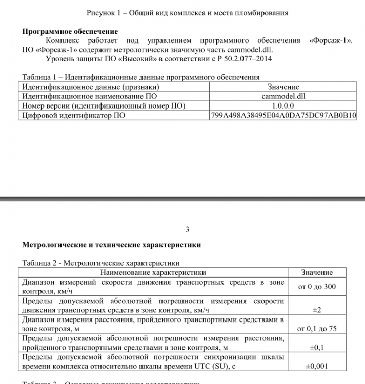

То есть все показания времени в фотоматериале синхронизированы с UTC с указанными в ОТ МХ?

Но оппонент сомневается, что эти числа можно сопоставлять:

в теме есть фиксация этим же комплексом. С видом спереди и на панораме, и на обрезе, с маркером на ТС. И тоже с проблемой - более поздний кадр имеет более раннее время, и наоборот
